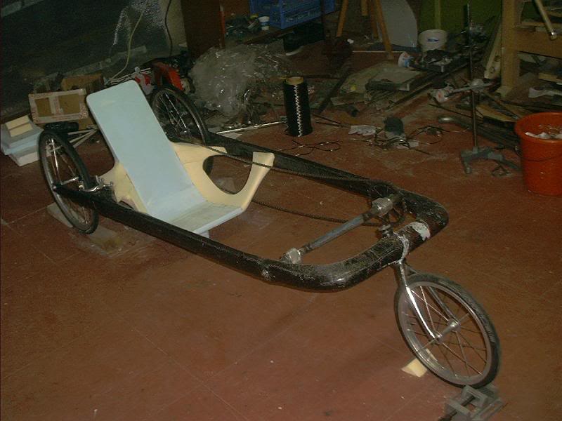

Re: Ajatuksia kinnerin valmistamisesta itse
Laitoin Jukan kinnerin kuvan näkyville ni kaikki tiedetään mistä puhutaan.
Komppaan Jukkaa, sivuvetokinneri on miunkin valinta kun omani teen - ainakin tämänhetken ymmärryksen mukaan.
Viestit: 17949
Siinä vielä tuo esikuva, jossa foamisydän on hiilellä kuidutettu. Erittäin kevyt rakenne, katettunakin n. 12kg (retkipatjakate) ja nimenomaan yksinkertanen.

Jos on lisää kuvia, laita ihmeessä näkösälle. Jutunkin voisi kuvata :roll:
Olkatapin kulmaa ei kannata ainakaan tuosta kopioida ;)
