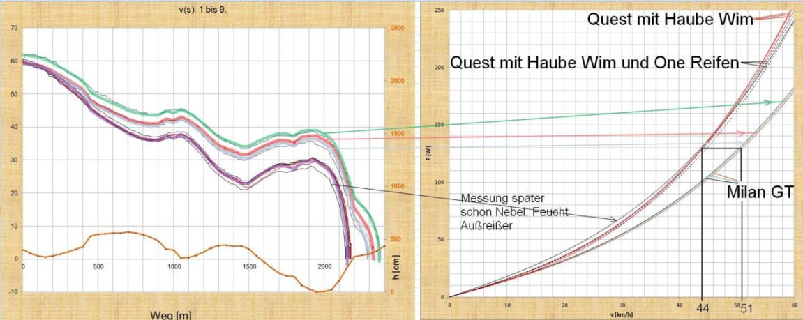

Ei nyt juuri tähän asiaan liittyen, mutta otsikon alle kuitenkin sopii tämä juttu. Eli siis olivat saksan kinnerifoorumilla tehneet varsin ansiokasta insinöörityötä ja vertailleet Questia (Wim Schermerin katteella varustettu) ja Milan GT:tä rullauskokeilla. http://www.velomobilforum.de/forum/inde ... lan.39023/ Saksaahan en ikävä kyllä osaa ollenkaan (jos olisi lukiossa tiennyt kinnerillä tulevaisuudessa ajavani niin ehkä olisi tullut luettua :wink: ), mutta google kääntäjällä koitin asiasta ottaa selvää. Rullauspatkän korkeuserot oli ilmeisesti ollet aika hyvin tiedossa, ja kinnerien ja kuskien painoerot oli tasattu punnuksilla. Gpsillä oli ilmeisesti seurattu nopeutta ja koerullailuja oli aina tehty kolme per tyyppi. Sitten excelillä oli laskettu nopeus/teho kuvaajat. Laitoin sen tähän mukaan. Tuo excel-pohja on myös ilmeisesti jaossa ja ymmärsin että koittavat tehdä siitä sellaisen että sitä osaa joku muukin kuin tekijä käyttää.
Olivat myös vertailleet Questia ilman katetta sekä uutta DF:ää yllättävin tuloksin. Tosin rullauspaikka ei ollut ilmeisesti ollut sama kuin Milanin ja Questin veratailussa. DF oli siis näissä kokeissa saanut heikompia tuloksia. Ilmeisesti testi DF:n etukiekot olivat olleet aivan pieleen säädetyt ja harittaneet/auranneet todella paljon.
No mutta mielenkiintoisia kokeita ja jatkoa näille varmaan seuraa muiden kinnereiden merkeissä, täytyy koittaa seurailla mitä tekevät.
