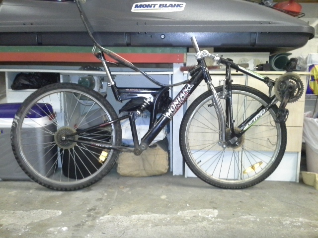

Tuossa ois runko nykytilanteessa. Mhelander lupautu hitsaamaan muutoksen runkoon. Vielä pitäs penkin kiinnikkeet, ohjustanko ja etupään liitoskohta viimeistellä.
niko
Viestit: 117
Liittynyt: 30 Maalis 2012, 18:25
Re: jousitettu cruzbike
Viesti Kirjoittaja niko »
Mitä muuten luulette kestääkö penkki tuennan tuosta kohtaa vai pitäskö saada ylemmäs?
niko kirjoitti:
Kestää.
Jäykkyys siitä loppuu runtatessa kesken jos on vain keskeltä kiinni. Ei "ajellessa" eikä voimalla polkiessakaan, mutta jos joskus kehityt ajajana niin että pystyt runttaamaan pakarat irti penkistä niin pitää yläpään kiinnitys olla jämäkämpi/leveämpi.
Eikö tämä ole se mun tekemä vaneripenkki? Leveys 27cm ja paksuus 12mm, jos joku muukin haluaa kestävyyttä arvioida.
