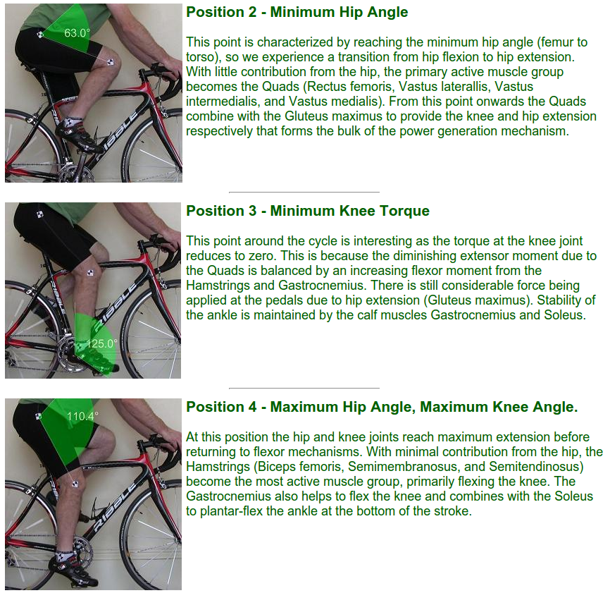

Mun käsityksen mukaan "meidän lonkkakulma" on tuossa tekstissä "seat(-tube) angle". Kuntaas "hip angle" on vartalon ja reiden välinen kulma eli oikea todellinen lonkkakulma. Kuvaajassa oleva "mean hip angle" on keskiarvo minimistä ja maksimista. Selkeämpää olisi käyttää samassa tutkimuksessa johdonmukaisesti vain yhtä termiä.
Toisistaanhan nuo riippuu siis sama kumpaa käyttää. Keskenään noita ei saa sotkea, silloin mennään metsään. Tutkijat tekee kaikesta hankala selkoista :roll:
Ei se noin voi olla. Kuvittelpa, miten pieni minimi "lonkkakulma" on, jos "mean hip angle" on 60°(grafissa)
Minusta tässä kuvassa kulmat ovat noita valkoisella piirrettyjä selkänojan ja reisiluun välisiä kulmia ja maksimitehon tuottavaksi kulmaksi kerrottu 105° on tuon mittalaitteen selkänojan alatukiraudan välinen kulma. Sama, jota mekin olemme käyttäneet sylikulma nimellä.
Parhaan tehonhan selvästi antaa 75° kulma, joka setuppikuvasta katsoen vastaa vasemmalla alarivissä kuvatun rakennelman rautojen välistä 105° kulmaa.
Tutkijan kulmat ovat minusta samat kuin valokuviin piirretyt, mutta se tyyppi joka on lainannut tuloksia (linkin kirjoittaja) on käyttänyt "seat anglea" eli jotain penkin selkänojan ja penkin istuinosan /lonkkanivelen - poljinakselin välista kulmaa (lonkkakulma?). Eli 75 ja 105 vastaavat toisiaan jne.

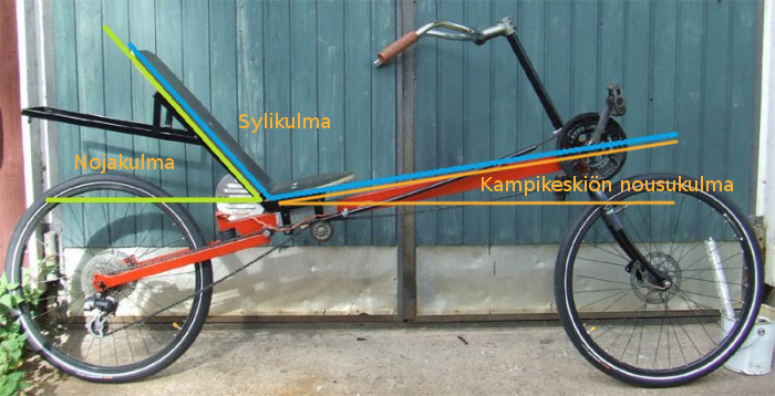

Ehdotus: Voisiko joku joka osaa piirtää kuvan josta nämä tärkeimmät kulmat olisi satunnaisenkin tarkkailijan ymmärrettävissä.
Esim. Mikä on nojakulma:
1 Penkin selkänojan ja vaakatason välinen kulma
2 penkin selkänojan ja istuinosan välinen kulma
3 penkin selkänojan ja joidenkin pisteiden kautta piirretyn viivan välinen kulma
4 joku muu

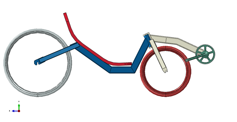

Viesti Kirjoittaja KPS »
Piirtelin kaapissa olevan penkin dimensioita likimäärin vastaavan osan ja vaihdoin sen kuvassa olleen tilalle. Laitoin sen niin takakenoon kuin mahdollista => ilman rungon muuttamista penkin selkänojan ja vaakatason välinen kulma on minimissään 35 astetta, jos istumakorkeutta ei kasvata. Kommentteja ?

KPS kirjoitti:

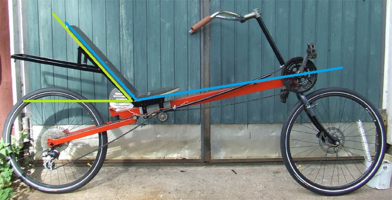

Tässä pikainen rävellys:
Vihreä on nojakulma, eli vaakasuoran tason ja selkänojan välinen kulma.
Sininen on lonkkakulma, eli keskiöstä penkille vedetyn suoran ja selkänojan välinen kulma.
KPS

Kiitän jos vielä lisäät siihen sen sylikulman.
kps
Re: "Skissi"
KPS kirjoitti:
Taitaa olla sama kuin lonkkakulma :roll:

Tuo tutkija tuossa joosehan linkkaamassa tutkimuksessa käytti lonkkakulmana (hip angle) selän ja reisiluun välistä kulmaa ja terveystuoleissakin käytetään samaa käsitettä samasta asiasta. Siksi onkin parempi, että me käytämme tuosta omasta konstruktiostamme (Jukan piirroksessa sininen kulma) jotain muuta käsitettä. Ehdotan sylikulmaa.
Jos sitten haluamme kertoa esim. lyhyiden kampien vaikutuksesta polvien nousukorkeuden alenemiseen, voimme käyttää lonkkakulmaa samassa merkityksessä, kuin nuo toisetkin. Lonkkakulman nivelpiste on lonkkanivelessä. Helppo muistaa. :)
Sylikulman kulma on sama, kuin sylin kulma, kun jalka on polkimella suorana, vaikka se mitataankin ilman kuskia, kuten Jukka piirsi.
Vähentämällä 180 asteesta nojakulman ja sylikulman summa saadaan kampikeskiön nousukulma, joka kertoo, kuinka ylöspäin jalat ovat kun ajetaan. Kulma on tuossa mielessä parempi, kuin millit, koska kuskit ovat eri kokoisia. Merkkisääntö niin, että ylös on positiivista. Jukan kuvassa tuo on pieni kulma vaakatason ja istuimen ja kampikeskiön välisen linjan välissä
Hommahan lähti meillä menemään reisille kun aloimme mittaamaan lonkkakulmaa, tai käyttämään tuosta "sinisestä kulmasta" lonkkakulma nimitystä. Tuo "sininen kulma" on vain yksi niistä muuttujista mitkä vaikuttavat tuohon "oikeaan" lonkkakulmaan. Oikea lonkkakulma on yksilöllinen asia, joka riippuu pyörän mittojen lisäksi kuljettajan mitoista.
Toisaalta jos puhutaan pyörän mitoista niin lonkkakulma on ihan toimiva nimitys, kunhan sitä ei sekoiteta kuljettajan lonkkakulmaan. Onhan meillä pyörässä kaulaputki, niskatuki ja etunapa, eikä kukaan niitäkään sekoita ihmisen ruumiin osiin :roll:
Re: "Skissi"
Lonkkakulma on kyllä oikeasti tieteellisessä mielessä jo varattu käsite, sylikulma on vielä vapaana. Miksi emme käyttäisi sitä, jolloin voimme itsekin käyttää lonkkakulmaa siihen, mihin sen ovat jo toiset varanneet.
http://bikedynamics.co.uk/FitGuideMusc.htm

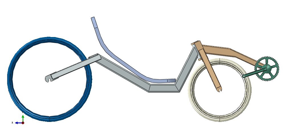

Versio 2 näyttää tällaiselta. Kasvatin penkin alueen tiloja ja tein muita pikku muutoksia. Akseliväli kasvoi yli 1.2 m ja nojakulma menee minimissään nyte ainakin 30 asteeseen.
Pahus se / ne etupään tuubit unohtuivat taas. Noilla palikoilla rungon massa on luokkaa 3.4 kg.
