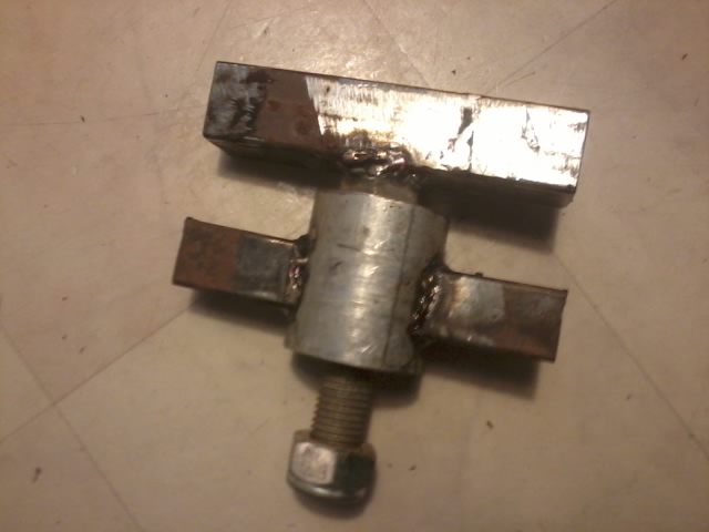

Sovitukset rupeaa olemaan hienoja. Tuohon on helppo tehdä räkäsaumaa :mrgreen:
Jollei korkeudelle ole hirveän tarkkaa, pultin voi varmaan hitsata kannan ympäri neliöputken kylkeen ilman reikää. Kokeilin 20 x 30 putkella ja putki taipui pysyvästi ennenkuin lommahti.
En hahmottanut minkälainen tuosta on tarkoitus tulla, vaikka on kuvakin :(
Sininen putki tulee penkinrunkoon kiinni poikittain ja punanen etusilmukkaan.
Ok, pitää herkita pelkän kannanhitsaamista - olis helpoin ja siistein.
Nyt selkis :)
Rakenteen kestävyyttä arvioidessa muistele sitä hajonnutta vain hepattua rakennetta. Niin heikkoa ei kannatatehdä, mutta tuskin kovin paljoa järeämpääkään. Kesti sen verran kauan että ympärihitsattuna olisi voinut olla riittävä ;)

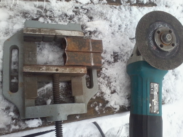

Katkaisu seuraavaks, oikeaan mittaan - ainakin lähelle.

Onhan teräsuoja tallessa ja onhan se vain laikan irrotusta varten poistettu?
Ei muuten mutta jos käydessä laikka halkeaa tai koko kone pomppaa niin
jälki voi olla rumaa, enkä tarkoita työstettävää kappaletta...
Nimim. huolestunut sivullinen

Joo, teräsuojat on jossain :oops: tallessa.
Re: Räyhäkkä MBB Talveksi ja soralle
Nätti kuin sika pienenä :lol:
samuel kirjoitti:
Normaali toimenpidehän on ottaa tuo työtä haittaava suoja pois. Omistani olen ottanut aina pois ennen ensimmäistäkään käyttöä. Ei voi silti suositella kellekään toimintatapaa. Lisää suuresti riskiä loukkaantua jollei osaa työskennellä oikein :(

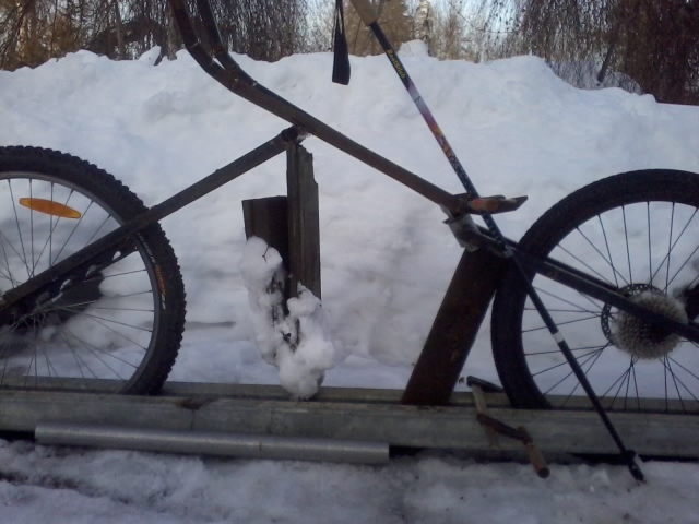

2015-02-11 14.47.06.jpg (177.41 KiB) Katsottu 2643 kertaa
Ohjauskulma n. 56astetta, penkin kulma n. 27astetta, jättö n. -140mm, akseliväli 1320mm . Pitää kattella vähän aikaa, tartteeko säätää ja hepata sitten kiinni. Ajatus edelleen, ett loivemmassa asennossa jättö vois mennä positiiviselle puolelle.
Akseliväli lyhentynyt tuosta aikasemmasta kokoonpanosta mutt se tuskin haittaa.

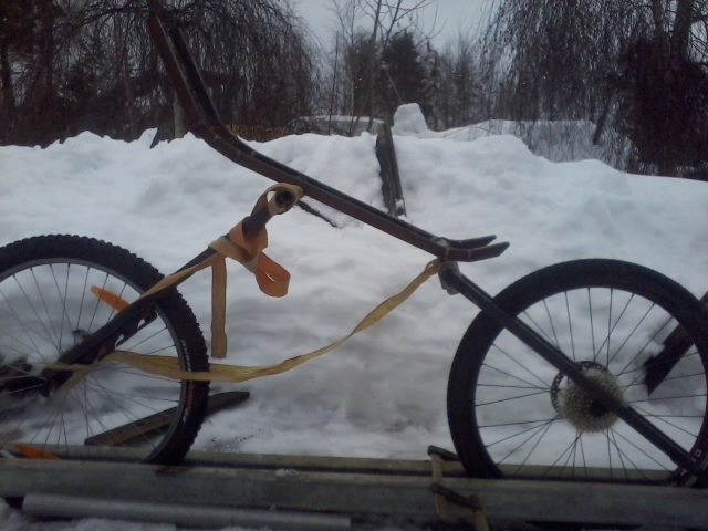

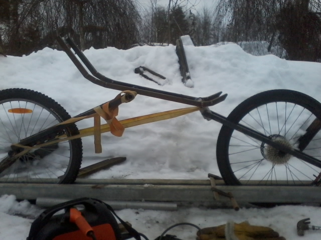

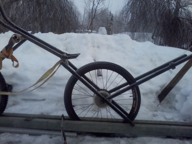

Siinä kaks penkin ääriasentoo, joita kuvittelisin käyttäväni tällä pyörällä. Vaikee löytää se sama geometria mikä tässä pyörässä viimeks oli :oops:
