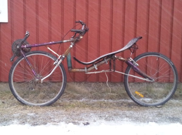

Aluksi kuva nykytilanteesta:

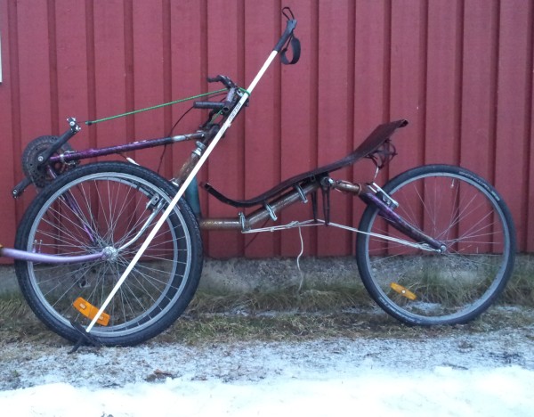

Sitten mietteitä tulevasta:
Jos tekisi tähän uuden rungon. Vanhassa on liian lyhyt ketjulinja, muuten mukava :) Samanlainen, mutta eturengasta viisi senttiä taapäin ja takarengasta voi samalla ottaa eteenpäin. Ohjaustangon notkumisen estän nostamalla tuon keskiöstä lähtevän putken takapäästään aivan tangon viereen. Alunperin ajattelin korottaa pyörää samalla 5cm mutta heräsi pelko että kippaa nurin mikäli laittaa tehokkaat jarrut. Nytkin perä kevenee reilusti jarruttaessa.
Tein pw-tyylisen romuinstallaation, jotta voisi hahmottaa missä menee metsään :roll:

Ohjausakseli liikkuu renkaan mukana, niin jättö pysyy samana. Pitäisi olla juuri sen verran tilaa. Porkka mallaa ohjausakselia.
Geometriaan olen täysin tyytyväinen. Muutokset vaan huonontaisi sitä 8) Jotain on kuitenkin pakko muuttaa, että saa ketjulinjaa jatkettua :( Nexus olisi kova kirosana :mrgreen:
Nopeuden kannalta varmaan olisi parasta kipata vaan ajoasentoa hieman taaksepäin penkin etureunan ympäri. Ketjulinja jatkuisi ja samalla varmistuisi takarenkaan tiessä pysyminen voimakkaassa jarrutuksessa. Epäilyttää vaan että ei olisi yhtä mukava ajettava :? Perän korkeudeksi kun on vakiintunut kuorma päällä kuvassa oleva. Makaavampi ei ole yhtä hauska.

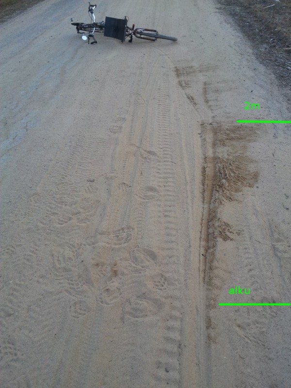

OT: Tuli kaaduttua tällä jälleen kerran :oops: Sattu tällä kertaa aika otolliseen kohtaan, niin otin kuvan. Paikka oli sivutien liittymä, josta on sivutieltä on kulkeutunut hiekkaa asvaltin päälle. Jäi siis selvät jäljet. Vauhtia oli arviolta 18km/h. Jäljistä(nuo kosteat kohdat) näkee selvästi että takarengas on mennyt eturenkaan jäljen oikealta puolelta vaikka heti renkaiden luistaessa korjasin tasapainoa kääntämällä vasemmalle loppuun asti :shock: Tuossa 2m kohdalla, kun kaatuminen oli jo täysin varmaa, jäljet kulkee 10 cm päässä toisistaan. Vaikea sanoa syytä kaatumiselle, mutta renkaan luistamisesta se johtuu. Aina se tulee yllättäen - joka kerta :roll:
Kerrassaan ristiriitainen pyörä. Pitävällä pinnalla aivan mahtava värkki ja ei pienintäkään ongelmaa. Tilanne muuttuu välittömästi mikäli renkaat luistavat vähääkään. Tulee lipat tai vähintään tuntuu siltä :?
Ainiin tuli kokeiltua kanssa jarrutusta niin että pukkaa itsensä emäputkeen kiinni. Ei kippaa ainakaan noilla halpisjarruilla. Uutta runkoa ajatellen hyvä juttu.
