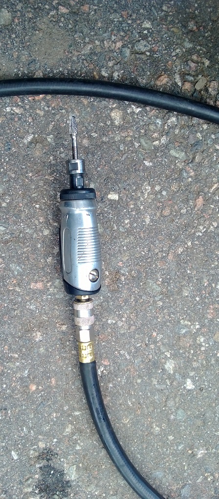

Joo, en mä paljoa säätänyt. Mutta nyt saa napadynamon pois pyörimästä eli dynamoa saa tipautettua alas- ja eteenpäin jolloin hihna jää löysälle.
Tää kone on ihan unelma kaikkeen pikkuiseen metallihionntaan.
