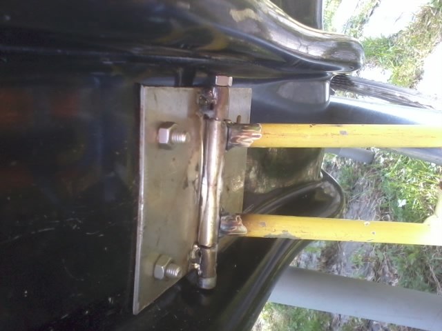

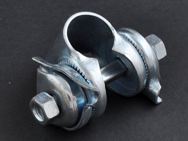

Mitäpä, jos laitat tällaisen ja hitsaat satulaputken tuohon kiinni. Voihan sitä tietenkin kikkailla korvakkeiden väliin kiinnitetyllä latallakin, mutta kun ei tuota tarvitse varsinaisesti säätää, niin hitsaaminen on varmempaa ja tekee etukolmiosta tukevan.
Tuommosen löysin, siitä varmaan joutaa nuo palikat pois, joilla on satulan raudat ollu kiinni. Klemmari osaan hitsaan yläputken kiinni.

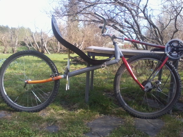

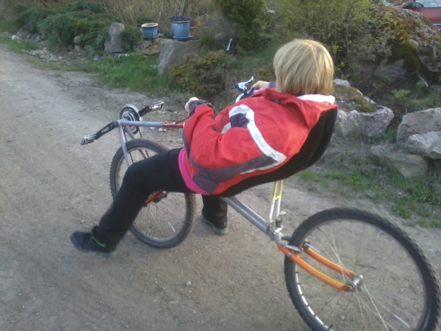

Päivä menny noita penkin takakiinnikkeitä värkkäillessä, enkä tiedä tuliko ees hyvät. Yritin saada säädettävyyttä ainakin vähän. Tuo yläpään kiinnitys on vähän horo, lonksuaa tuossa tapissaan. Penkin etuosa vasta narulla kiinni, ehkä etuosan pulttikiinnitys auttaa myös takaosan väljyyteen :roll:
Kerran laskin tuossa kadulla, polkemaan en pysty kun on keskiö niin lähellä - toivottavasti Aplari pystyy.
Tarttee kiinnittää vielä penkin etuosa ja sitten se olis koeajettavissa - jarrua ja vaihdekahvaakin viel uupuu...

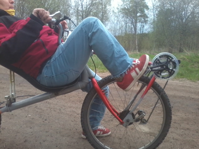

2015-05-10 21.02.16.jpg (207.1 KiB) Katsottu 4453 kertaa
Vaimo ottaa tuntumaa MBBpyörään - mäenlasku harjoituksia. Ei toivottomalta näyttäny kun ottaa huomipoon viel ett ei oo hänen mitoilla.
Penkki on tukevan tuntusesti kiinni ja ittekin pystyin tuolla ajamaan - polvet koukussa mutta kuitenkin.
2015-05-12 18.01.17.jpg (211.33 KiB) Katsottu 4355 kertaa
Aplari kävi ja ajoi.

Mitenkäs oot noin siistin näköisen tehny, eikö siitä silloin katoa kaikki katu-uskottavuus :D
Viestit: 14409
Re: MBB, Ei omaan käytöön
Tuliko räätälille muutostarpeita, vai oliko kaikki kohdillaan?

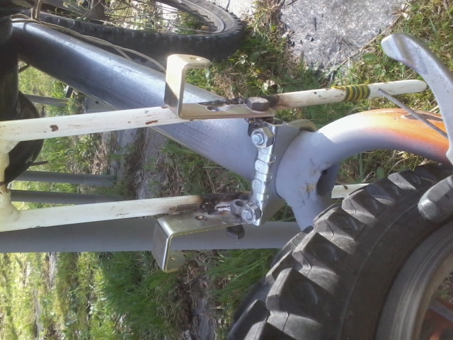

Toimiihan takavaihtaja kunnolla? Näyttää olevan aika kaukana rattaista.

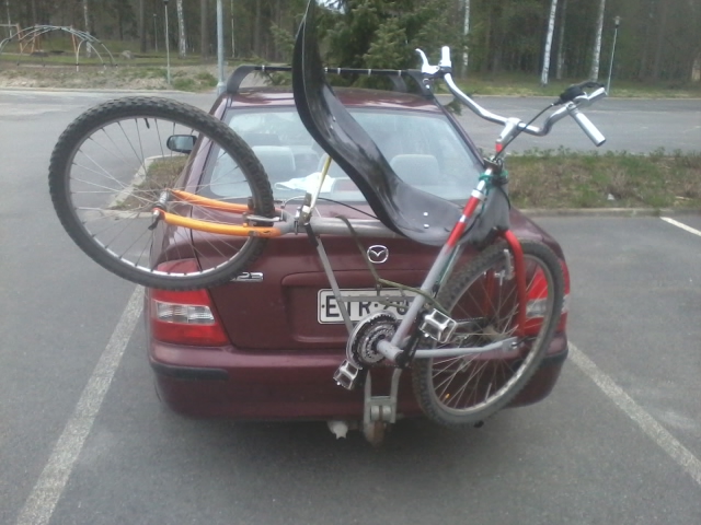

2015-05-12 20.09.54.jpg (184.04 KiB) Katsottu 4292 kertaa
Aika hyvin mene pyörätelineeseen, takakiekon jos nappaa pois on melkeen laillinen. Käytiin vaimon kanssa koulun parkkipaikalla harjottelemassa.
Poikakin kävi ja kokeili tuota - näytti sujuvan vaikkei oo montaa kertaa nojakkia kokeillu.
Tuossa vaiheessa ei ollu ku yks vaihe käytössä. En noita vaihtajia ossaa sen kummemmin asentaa, heitin tuohon pikalinkun alle.
Myöhemmin virittelin vaijerin paikalleen, kyllä sieltä ainakin osa vaihteista löyty.

Olipas hauska ajaa! Ensin laskin loivaa alamäkeä välillä polkimia tapaillen. Palasin sitten polkien.
