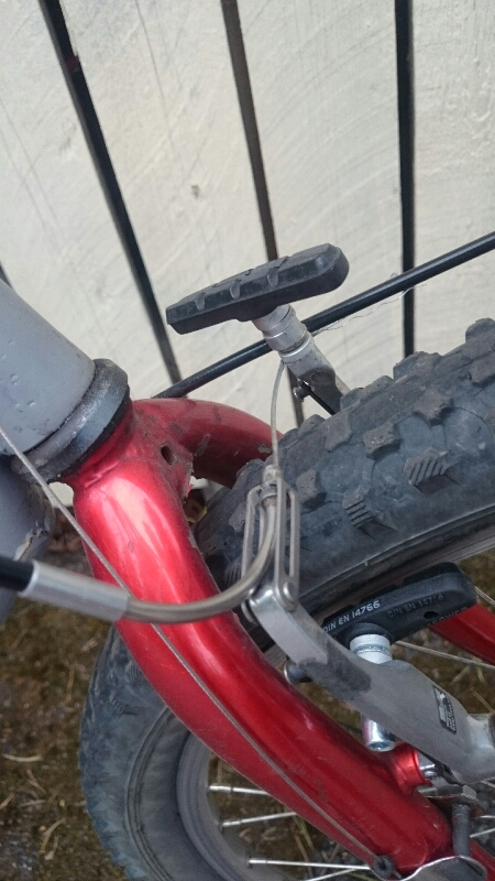

Vaihdoin luovuttajapyörästä peräisin oleviin jarruihin jarrupalat ja virittelin etujarrun vaijerin. Etujarrunkin sain toimimaan, vaikka vaijerin jarruunlukitusruuvi rikkoineen olivatkin hävinneet johonkin: käytetty jarrupala tappeineen (just sopiva kierre) ja muine kilkkeineen pitää vaijerin kireänä toistaiseksi. Jarrut toimivat, mutta vaijerit jäivät turhan pitkiksi.

Kulahteesta jarrupalasta tärkeäksi varaosaksi.

Niksipirkka ainesta jarrupalan uusio käyttö :mrgreen:
