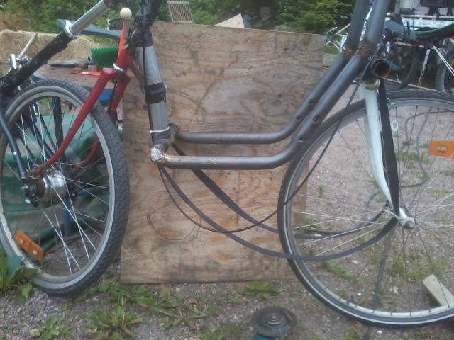

Hitsaa tuonne sisään uudet rakenteet. Sitten kun on valmista leikkaa vanhat pois. Näin suoruus säilyy ilman tarkistuksia :wink: Lyhennyksen voi tehdä erikseen keskeltä.
Re: Päivässä MBB ?
Mutta penkin etupääkin on vähän huono, poikkiputki ottaa reisiin ja painaa - noiden liitosten katkasu ja uudelleen kiinnitys onkin haastavampi rojekti :? Helpompi tehdä uus pyörä :?
Se ottaa reisiin kiinni juuri samasta syystä. Kun istutaan liian kaukana takana, tuohon poikkiputkeen ottaa kiinni reiden paksuin kohta. Jos lyhennät istuinosaa selvästi jää poikkiputki pakaran ja reiden väliseen matalampaan kohtaan, eikä enää otakaan kiinni. Näin pitkä lyhennys saattaa vaatia myös etupään muokkausta.
Re: Päivässä MBB ?
Miten runkoa lyhennetään, jos se on hitsattu aputuilla liikkumattomaksi. :?

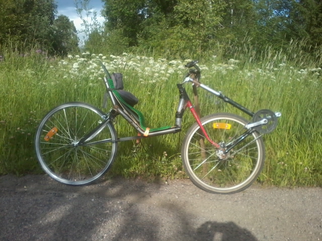

Lyhensin n. 8cm - hitsasin uuden poikkiputken eteen ja katkasin. Penkin yläosaa joutuu muokkaamaan toiseen suuntaan ilmeisesti. Muutan samalla ohjauskulmaa pystymmäksi ja penkin ja keskiön eroa pienemmäksi jotta ajo-opettelu helpottuisi.
Re: Päivässä MBB ?
Eihän se onnistukaan. Siksi esitinkin sen lyhentämistä erikseen.

No pyörä on taas testissä - kuunnellaan kommentit kun/jos tulee takaisin :mrgreen:
2015-07-12 18.18.51.jpg (279.94 KiB) Katsottu 2356 kertaa
