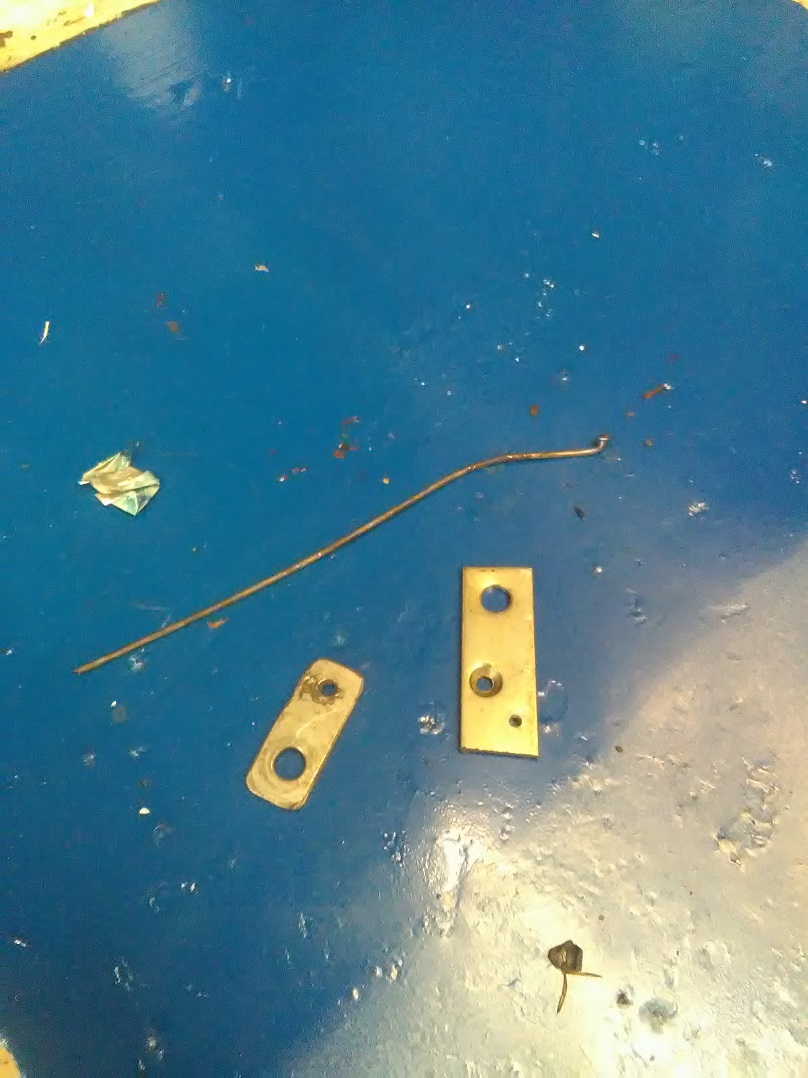

Pw linkkasi jonkun plokin jossa Mangoon oli paluupuolellekin laitettu ketjurulla, no kaikkea värkkäillessä sitäkin piti koittaa. Rupesi toimimaan vasta kun teki samanlaisen ketjuputkipidikkeen kuin vetopuolelle (joka myös oli jo sen verran kärsinyt, että tein uuden). Toi on muutes ihan näpsäkkä "kelluva" putkenpidike. matskua on ohut rautalätkä, reikä joka menee ketjurullan pultista läpi ja ohut reikä johon pujotellaan pyörän pinna. Ketjuputki pinnaan nipparilla kiinni, tosin joutu vielä jesarilla varmistamaan niin ei putki lähde liikkumaan.
Kuvassa uusi ja vanha metallilätkä, vanhasta tuli jo pinna läpi.
Ketjunkiristin ei enää pelannut ihan täysillä ja jos ketju jäi hetkeksi löysälle niin paluupuolen ketju löysi itsensä vääriin väleihin. Lisäsin yhden jousen ulkopuolelle kiristämään, tuntuisi toimivan.

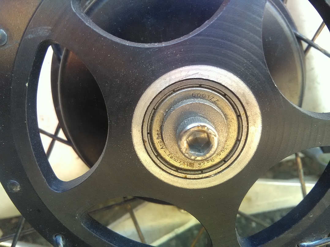

Midasko se oli jolla oli semmoinen maaginen kosketus jolloin kaikki mihin koski muuttui kullaksi. Mulla on vähän sama, paitsi, että mihin kosken, muuttuu paskaksi... Etukiekoissa laakerit oli ihan morot, johan nää jo kaksi vuotta melkein pyörikin No eikun kaupasta uudet laakerit ja isän työkaluvalikoimista hydrauliprässi tms. käsille ja puristelemaan vanhoja laakereita pois. Paitsi, että ei lähtenyt, ei kumpaankaan suuntaan mutta rummun/navan sai kyllä paineltua rikki Lämmityskään ei auta, kylmäsprayta en viitsinyt enää jäädä kokeilemaan.
Tiedä sitten onko laakerit jotenki "hitsautuneet" kiinni kun ne on jäljistä päätellen joskus käyneet lämpöisänä ja akselilta ton sai vetää ulosvetäjällä. vai käytetäänkö noissa jotain liimaa?
Joku tollanen napa se on, ei pölykuppia mikä ei näemmä sitten toimi "oikeassa" käytössä. Laitoin vanhat kiekot kiinni ja mennään nyt seuraavat riennot sitten niillä.

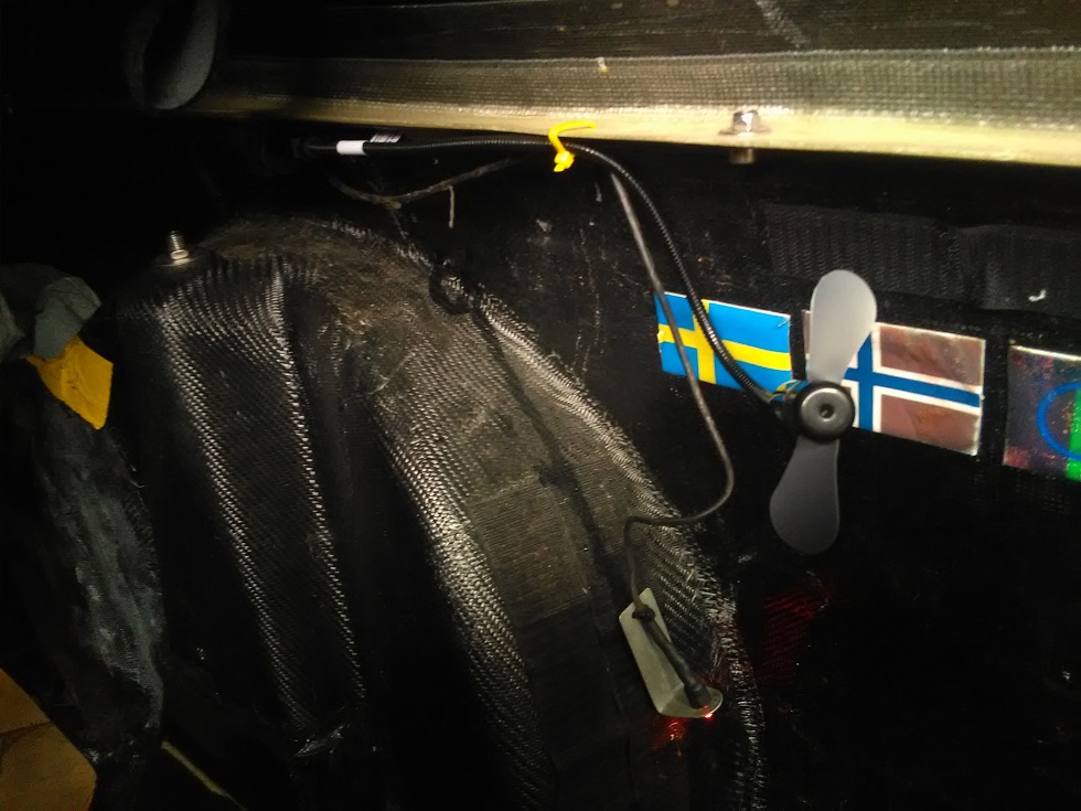

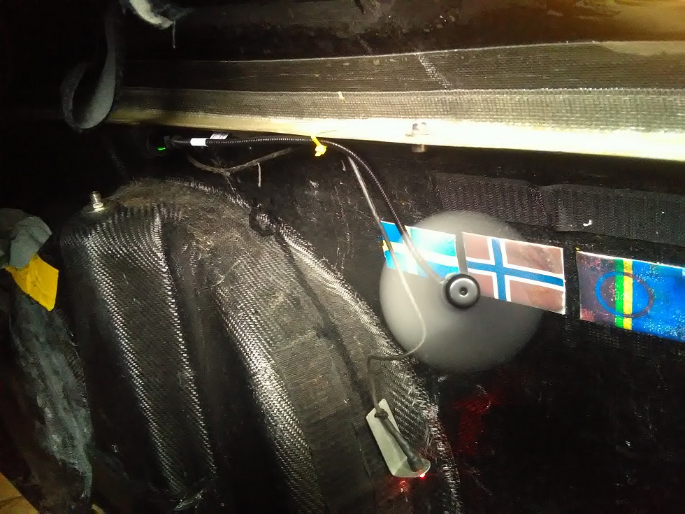

No jotain hyvääkin, saa mun puolesta kesän toinen hellepäivä tulla kun on tuuletin, ihan mukavasti puhaltaa... usb-liittimestä ottaa virtansa.

Jottei jäisi epäselväksi, mikä meni pieleen, niin nämä laakerit lähtevät pois ulos päin. Sisempi laakeri on hieman suurempi, joten sen sisäreiän kautta voi napauttaa ulomman laakerin ulos pesästään ja kun ulompi laakeri on pois paikaltaan, pääsee sisemmän napauttamaan ulos. Tähän ei tosiaan tarvita hydrauliprässiä, vaan pelkkä pieni vasara ja pari eri kokoista holkkia riittää. Holkkina voi käyttää esim työkalusarjan hylsyjä.
