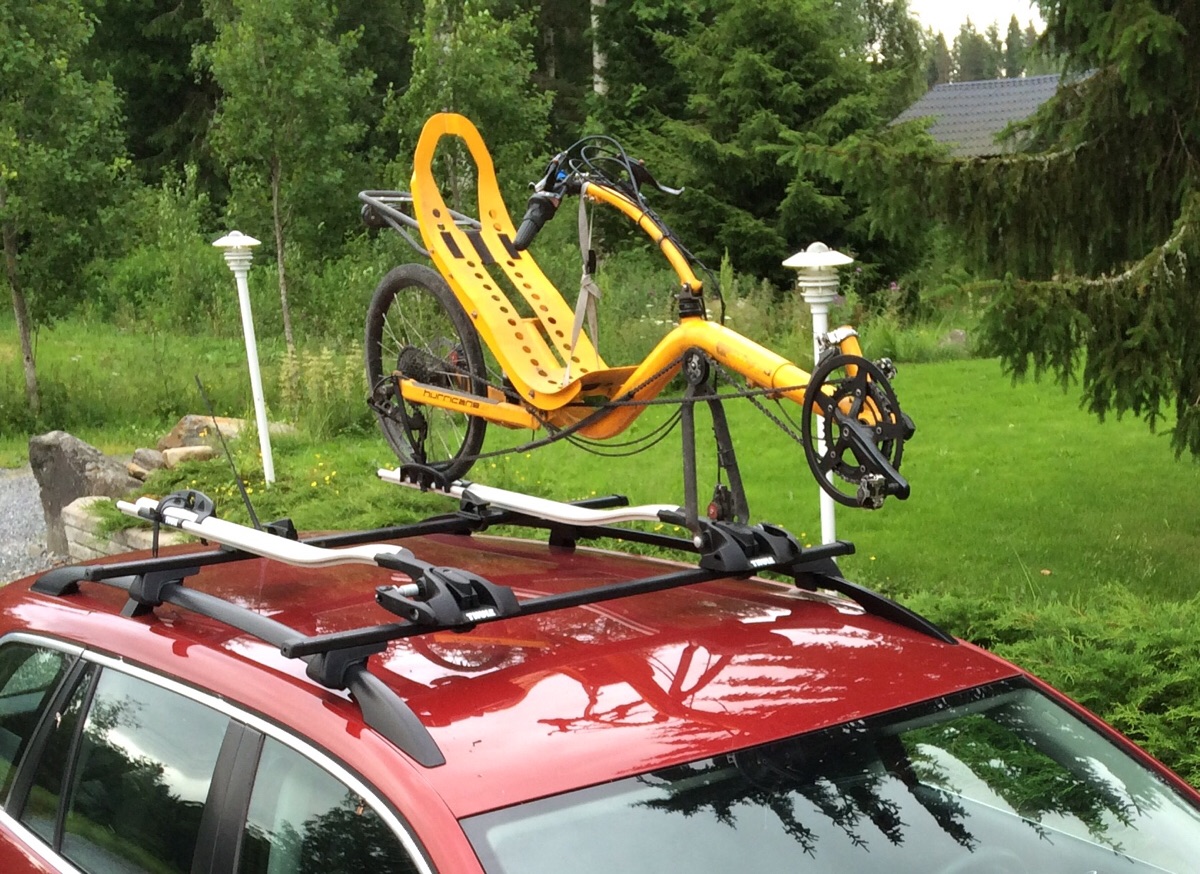

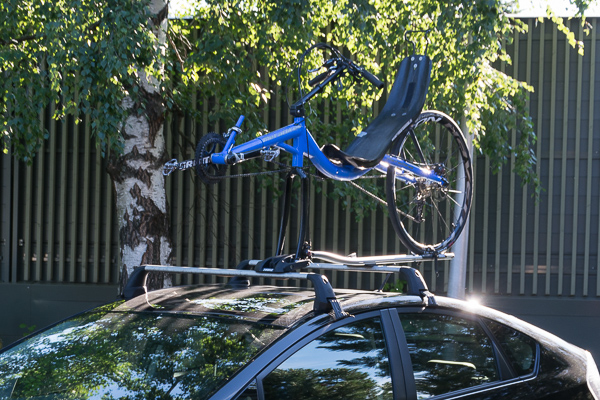

Ainakin Thulella näyttäisi olevan kaksi telinettä, joissa pyörä kiinnitetään etuhaarukasta ja takarenkaasta. Lyhytakselivälisen highracerin ainakin saanee noihin kiinni. Onko kenelläkään tietoa/kokemuksia em. ja muista telineistä, joilla voisi kuljetella tarvittaessa pidempiä lowracereitakin?

Olen ollut tähän Thulen telineeseen ihan tyytyväinen.

Ei tullut varmaan mieleen että penkki toimii aikamoisena spoilerina kovissa vauhdeissa joten se kannattais irroittaa.
Viestit: 1273
Re: Nojapyörän kuljetus auton katolla
Mulla myös käytössä kyseinen teline. Challengen penkki on kuitenkin melko reikäinen, niin en ole kokenut tarvetta irroittaa. Akseliväliä olisi vielä hieman varaa kasvattaa, mutta ei tähänkään telineeseen mikään älyttömän pitkä pyörä taida ilman vippaskonsteja mahtua.

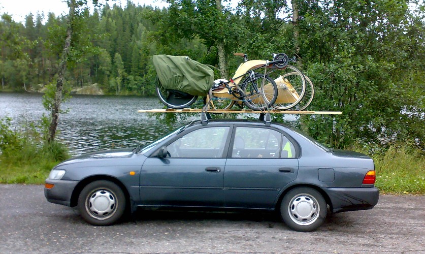

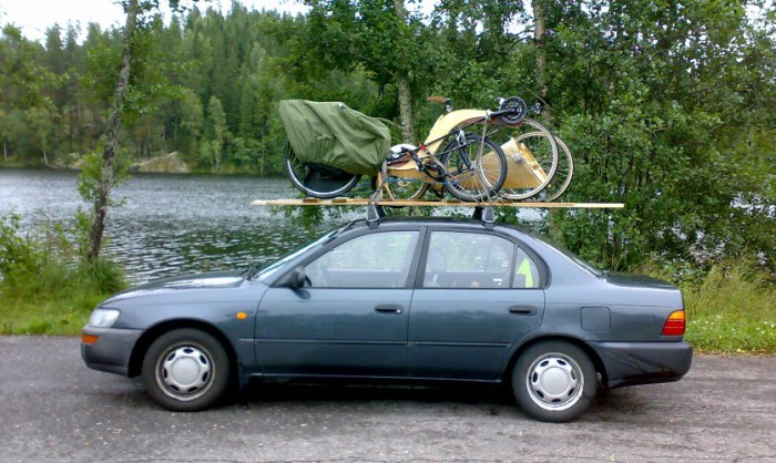

Olen kuljetellut useampaakin nojakkia kattotelineiden varaan tekemälläni lavetilla.
