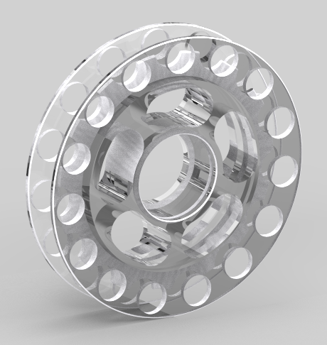

Materiaali on 6061-T6 muistaakseni. Ei pehmeintä ja halvinta mutta ei myöskään kalleinta ja lujinta.. Laitetaas tähän tää hieno lasinen mallikappale :mrgreen:
Hinta arvio 20e/kpl laakereineen.. katsotaan jos ehdin tehdä itse niin hinta alenee.

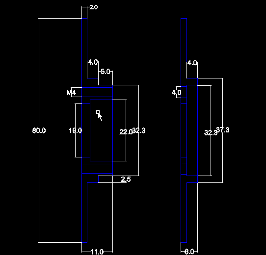

Tein tällasen piirustuksen myös vaihdettavalla rattaalla olevasta ketjuohjurista, vähän hätäinen piirros mutta koittakaa ottaa selvää.. Minimissään siis 1mm paksuinen ratas kiristyisi laippojen väliin esim. 3:lla m4 ruuvilla. Tonne ei oikeen sopinut lukkorengasta enää pitämään laakeria paikallaan, ehkä jokin päältäpäin porattu pidätinruuvi toimisi myös? esim tuosta rattaan kohdalta. Wackyn toive oli että myös over/under kombinaatio toimisi eli toisen tällaisen saa pultattua perään kiinni ja sinne onnistuu sorvata esim. muoviholkki väliin jos ei halua ratasta laittaa. Tätä käyttöä varten voi m4 kierteen porata 4mm poralla läpi toisesta rullasta.
Tai itseasiassa sen voisi tehdä niinkin että kehälle tulisi 120 asteen jaolla 3xm4 kierrettä ja 3x4mm reikää. :)
Jos on jotain huomioita niin mielellään otan vastaan, tällasia en oo ikinä tehny.
