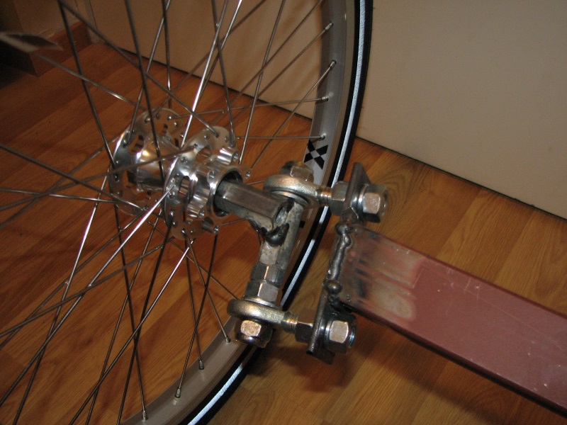

Viestit: 1230
Re: Tadpolen olka-akseli
Tässä kuva koko kötöstyksestä. Eli pulttia, kierretankoa, muttereita ja jatkomuttereita, yhtään vinoa reikää ei tarvinnut porata.

No näimpä juuri Mahe on tehnyt jatkomuttereiden kanssa.
Hyvän ja keveän näköinen etuakseli! Hiukan kuitenkin epäilyttää jatkomutterisysteemin kesto, mutta se mahtaa olla vaan työkonemeininkiin tottuneen henkilökohtainen ongelma :D Kierretangot ja jatkomutterit ruukaavat olla aika taikinaa...

Viestit: 1230
Muistaakseni tossa oli 12-millisiä kaikki. Ajoin mä tolla pyörällä joitain satoja kilsoja eikä mitään muodonmuutosta tms ollut havaittavissa. Painoin tuolloin kuitenkin sen toistasataa kiloa pahimmillaan.

Viestit: 5150
Korvaa jollain tukevammalla :wink: Hitsaa vaikka paksut prikat ainesputken päihin niin rupeaa kestämään.
