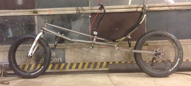

Re: Eemeli9(läskiiiiiii)
Viesti Kirjoittaja eemeli »
Tänään päivänvalossa pitempi koeajo. Mä taidan olla senverran hurahtunut näihin pyöriin, että tämäkin pyörä pistää hymyn huulille. Pumppasin eturenkaaseen vähän enemmän painetta niin ohjaustuntuma parani huomattavasti. Ei vängännyt käännöksissä enään niin kovin vastaan. Ajoasento on kyllä juuri passeli... Mukavaa kun ei tarvitse varoa eturengasta eikä ohjaustankoa. Näin ollen u-käänöksen pystyy tekemään kohtuu pienessä tilassa. Ei nyt ihan pyörätiellä, mutta ajotien toinen kaista riittää. Kävelyvauhtia nyt ainakin pystyy ajamaan ilman ongelmia. Ei vieläkään jarruja niin en uskaltanut kovin kovaa ajaa. Yhdellä kädellä ei pystynyt ohjaamaan kun stemmi tuppaa kääntymään eteenpäin. Täytyy tuohon jokin stoppari kehittää... Vähän pehmeämpää murskettakin löytyi tontilta missä pystyi kohtuullisesti ajamaan. Kaikin puoli ihan hyvät fiilikset :D ...
Hitsailin iltasella vielä takajarrun korvakkeen ja ohjainpylpyrälle paikan. Ajattelin nyt kuitenkin kokeilla ensin ilman ohjainpylpyrää. Ketju menee nyt jo niin läheltä niveltä, että voisi vaikka toimia... Purin pyörän ja hioskelin isommat knöölit pois. Ei viitsinyt tällä kertaa ruveta kittaamaan saumoja. Senverran pihiksi on tullut, että en käynyt maalikaupassa vaan käytin taas purkinpohjia. Tikkurilan Unicaa mustana löytyi hyllystä...

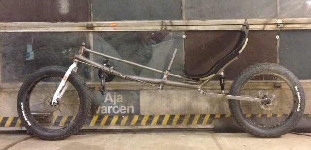

Ei malttanut olla kasaamatta :D ...

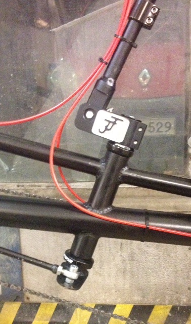

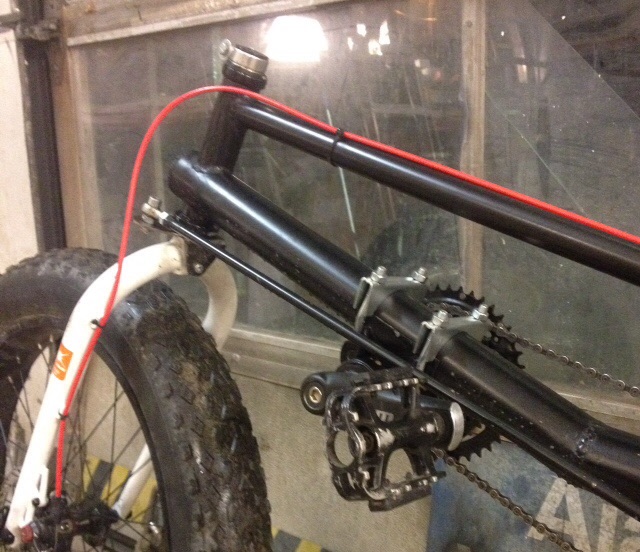

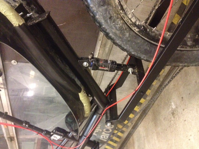

Kaipa sitä kehtaa lähikuviakin laittaa...
