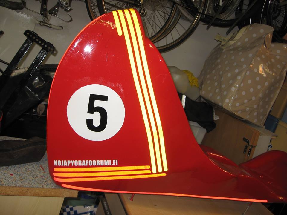

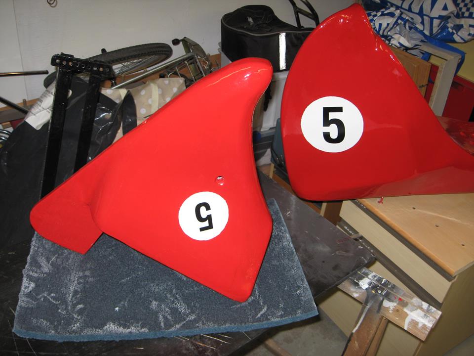

Minäpä laitan tähän kuparisen aloittamalla tyylillä facebookista nappaamani kuvat yhteen viestiin.
- Viestit: 4930
- Liittynyt: 09 Touko 2010, 07:33
- Paikkakunta: Jyväskylä
Re: STERN 5
https://www.facebook.com/groups/7413196 ... =bookmarks Muutama ruuvi kiini ja muutama muu härpäke . Niin on pyörä valmis tältä osalta.

On kyllä tyylikäs peli. Nalle jaksaa viimeistellä.
