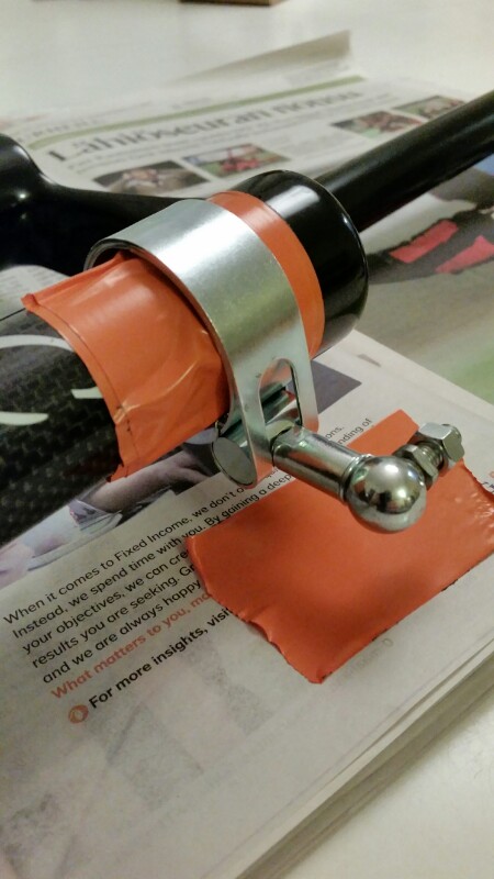

Kokeillaan tällä nyt ensin. Seuraava (jos tämä ei toimi) voisi olla toinen käpy alakautta haarukkaputkeen ja sitä vasten ohjausvarsi.
Re: Etäohjauksen tekeminen haarukkaan
Kyytsis kirjoitti:
Miksei toimisi, vähän hintelän näköinen nivel vain. Käännä klemmaria vielä mhelanderin mieliksi siten, että nivelpää on suoraan ohjausakselin sivulle päin. Kuvassa alasuuntaan. Tulee helpommin symmetrinen ohjaus ja kääntökulma on niin suuri kuin mahdollista molempiin suuntiin.
Nyt tuo vivun pituus ja siis työntötangon etäisyys rungosta on ehkä liiankin suuri. mhelanderilla oli vain puolet haarukan puolikkaan leveveydestä.
Kun käännät klemmarin ylösalaisin siten, että pultti on ulkolaidan puolella ja nivelpää osoittaa suoraan taakse haarukan okapään ulkoreunalla, tulee paremman näköinen ja vipukulmakin suoraan sivulle, eikä tanko karkaa liian kauas sivulle. Tietenkin voi olla, että vivun pituudeksi riittää lyhyempikin, jolloin riittää, kun pyöräytät klemmaria 90 astetta kuvassa myötäpäivään. Joka tapauksessa kannattaa nivelpää panna osoittamaan taakse kohti ohjaavaa tankoa. :D

Jep, kuvan otin kun osat oli suunnilleen heitetty paikalleen. M6 kokoisia pallo/kulmaniveliä ei ollut ihan valittavaksi asti joten näillä nyt 1. kokeilu. Pitää varmaan samalla tehdä uusi ohjausvarsikin. Hiilikuituputki vähän houkuttelisi, sitten nivelet liimaten molempiin päihin.

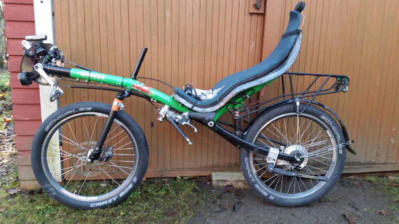

Jos tekisin yläohjauksen. Kun haarukan emäputkessa riittää pituutta niin tarvii vaan adapteri 1" --> 1 1/8" stemmille ja stemmin, tillerin ja ohjaustangon.
Alaohjaus sopisi kyllä tähän kun on niin rento.

Kyselin vähän Nazcalta ja eihän tämä ole Pioneer vaan Explorer :lol: Eipä asialla varmaan ole isompaa väliä.

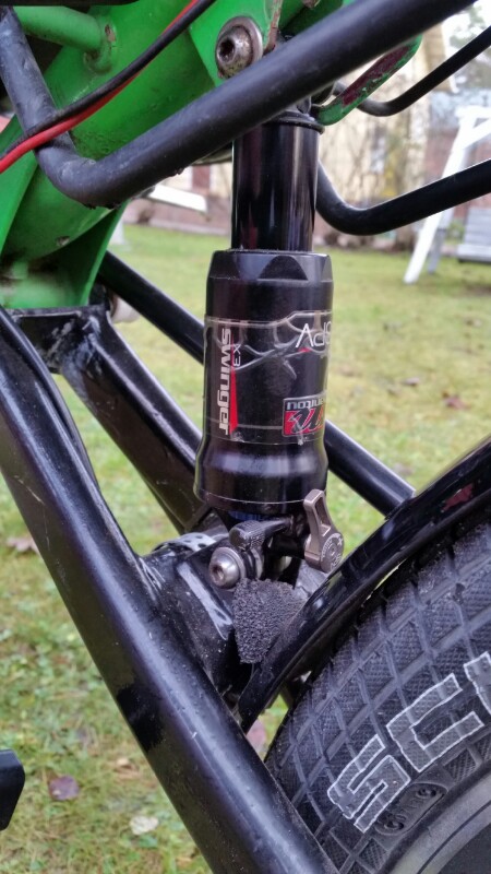

Tänään laitoin taakse uuden ilmajousen (Manitou Swinger). Ihan en säädöstä päässyt hyvälle, mutta vähemmän bogottaa kuin alkuperäinen kengurukeppi.
Taidan laittaa yläohjauksen, tulee simppelimpi ja ehkä kevyempi. Raptobiken tanko on mun mielestä hyvän muotoinen, eli V-sakarat osoittavat eteenpäin. Saisikohan sillä hyvän..
Tää pyörä oli alkujaan yläohjattu . Jos luovut alaohjauksesta . Ota yhteyttä niin voin ostaa sen sult , voin laittaa sen seuraavaan projektiin . Sen verran tunteja meni sen tekemiseen . :roll:
