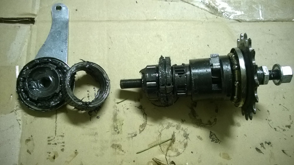

Tällainen se on avattuna:
Planeettapyörästö ja vasen vapaaratas kuuluvat 1-vaihteelle. Ne pyörivät aina mukana. Oikean puoleiset vapaarattaan kielekkeet kuuluvat 2-vaihteelle. Ne vapautuvat kuvassa näkyvään asentoon taakse polkaistaessa ja uudelleen polkaisu lukitsee ne sisään. Ulkona ollessaan veto on siis suora ja nopeampana vaihteena "ohittavat" ykkösen, joka pyöriskelee joutilaana mukana. Jarrukin toimii ilmeisesti planeettapyörästön läpi, ei ihme että tuntuu rumpujarruksi tehokkaalta, varsikin kun jarrukengätkin on suuremmat kuin yleensä.
Minusta tuossa rasvassa ei ole mitään vikaa, sitä oli vain kovin vähän ketjurattaan puoleisessa laakerissa. 2-vaihteen kytkentämekanismin toiminta tuntui vähän karkealta, mutta toimi avatussa navassa kuitenkin joka ikinen kerta. En pessyt vanhoja rasvoja pois, vaan ruikin pehmikkeeksi synteettistä moottoriöljyä. Laakereihin sipaisin vähän vaseliinia lisää. Jätin laakerit vähän löysemmälle.
Ainakin nurinpäin pyörässä pyöritellessä vaihtoi paremmin kuin ennen purkamista. Kunnon koeajo saa odotella sateen päättymistä.
Viestit: 3905
Re: Kiekon rakentaminen ja keskustelua KT-2 navasta
ViestiKirjoittaja jooseha » 28 Marras 2015, 12:27
Mun mielestä alkuperäinen vaseliini on liian paksua vaihteen lukitseviin siipiin. Niissä on kovin hento jousi.
