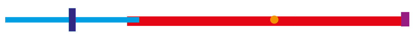

Vielä tästä vanhasta jutusta.
Jos runkoputken laittaa tolleen epäsymmetrisesti - niin onko siinä jokin syy MIKSI sen pitäisi palata emäputken jälkeen keskilinjalle?
Voikse mennä näin? Asemoi sen kiekon haarukkapuktilla siihen keskelle - sitä mä siis tarkoitan.
Viestit: 10124
Re: Kuudee Sport Evo
ViestiKirjoittaja jori » 13 Joulu 2015, 23:10
Jos saat istuimen pysymään suorassa, vaikka tuki on sivussa, niin mitäpä siinä muuta murhetta. Kiekot pitää kuitenkin olla keskilinjalla peräkkäin, jos kaksipyöräistä aiot.
Tuota takapäätä en ymmärrä. :oops:
Viestit: 6273
Liittynyt: 22 Joulu 2007, 17:07
ViestiKirjoittaja Pastori » 13 Joulu 2015, 23:12
jori kirjoitti:Jos saat istuimen pysymään suorassa, vaikka tuki on sivussa, niin mitäpä siinä muuta murhetta.
Siihen olin itelle muistiksi sijoittanut yläpuolelta katsottuna 25 millii leveen 622 kokoisen kiekon - jossa keskelle 110 millinen keskiö. Ei siinä nyt muuta.
