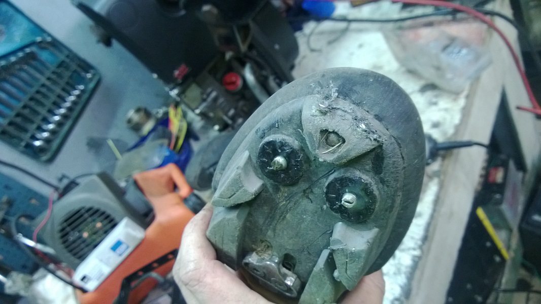

Tuli käytyä jäällä ennen "nastoitusta" eli vielä on kokeilematta mutta kengänkärkiin ruuvasin pari poraruuvia ja noihin kait maantieklossin ruuvin reikiin laitoin pikku pultit ja nämä ruuvaukset sitten katkaisin ja tein muuten sopivia viiltoja jotta korkeudensäätö onnistuisi ja samalla se muoto muuttui pitävämmäksi.
Jäälä ajellessa paineita laskin jonkin verran ja nyt kait lähellä hyvää, pitää paremmin mutta ei vielä vetele urissa, tarttee kattoa paineet pumpulla.

"nastat" kengän kärjissä tuntuu ihan toimivilta, tai nyt ei ainakaan yhtään kertaa ole meinannut töpponen luistaa. Sen verran pätkä olen, että kengän kärki on käytännössä se millä kokonaisuutta pitää pystyssä kun paikallansa on.
Noh, nyt joutu taas puolittamaan kilometrinsä kilometrikisaan mutta haitanneeko tuo :mrgreen:

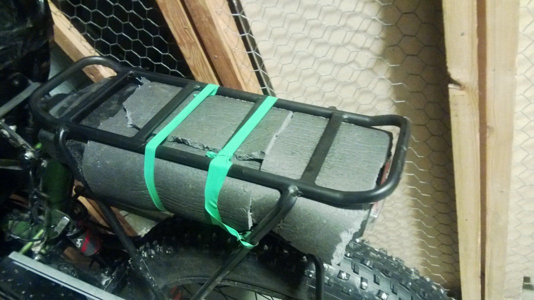

Eipä saanut vertailukelpoista ajoa akku topattuna kun pakkanen meni persiilleen ja vähempi kaupunkiajoa... kuiteskin semmonen koe, että voi ruveta hienosäätämään ajotapaa niin, että virtanen riittää kotiin ja voi käydä vielä kaupassakin.
Ei nätti eikä kätsy mutta saa palvella pari kuukautta, ajossa pitää akkua lämpöisämpänä mutta jos hylkää toisen pakkaseen asioinnin ajaksi niin silloin kylmenee. Telttapatjaa, tarakka aavistuksen hankaloittaa käärimistä:
Jousen pohjaamisessa toisen puolen nappulat osuu tarakkaan ja siltä puolelta oli useampi nasta lähtenyt, toisella puolella ne oli pysyneet. Jospa huomenna nostaisi tarakan takaosaa ennen seuraavia reissuja.
