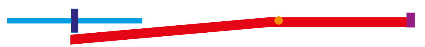

Itseasiassa mä hetken luulin että sieltä tulisi MBB kun näin tämän kuvan:
Siinähän on tuossa emäpukten kohdalla kivasti taitos tulossa. Mutta ei - kiinteä runko sieltä tulee.
Mulla on siis semmoinen ongelma että tajuan kyllä että MBB vois olla mahtava - mutta tekis mieli tehdä kuudee sportista vielä pyöreellä putkella yksi versio. Viime kesän malli oli jo aika hyvä - jos siitä saisi noilla suunnitelluilla muutoksilla vielä paremman.
