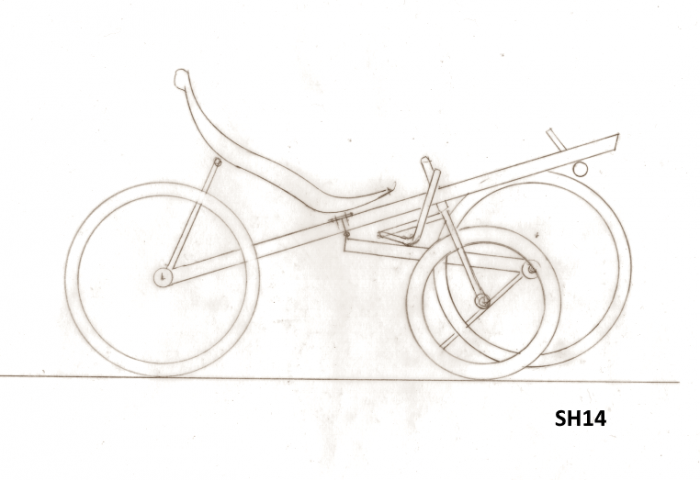

Kukas tekee mulle sopivan saranan?
Mulla on työmatka pidentynyt tuonne lähes 50 km/päivä ja haluaisin ajaa osan matkasta paikallisjunalla, ainakin silloin, kun en ole Arcuksella liikkeellä.
Ostin Holman Sakarilta muistaakseni numeron 14 ja haluan tehdä siitä taittonojakin. Rakenne on todella yksinkertainen, tarvitaan vain sopiva sarana.
Eli katkaistaan runko sopivasti tuosta penkin ja ohjauksen välistä aivan suoraan, siis 90°ja hitsataan /pultataan uusi sarana kiinni.
Tuohon kun vielä laitetaan taitettava ohjaustanko, niin eipähän konnarit paikallisjunassa pääse ryppyilemään ;-)
Vie vähemmän tilaa kuin lastenvaunut.

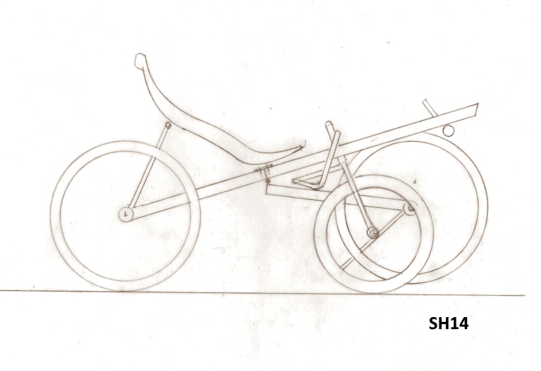

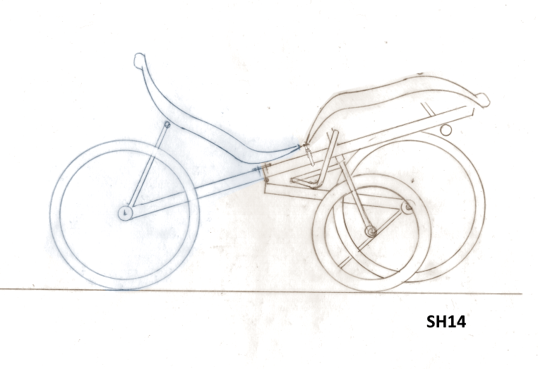

Jos laittaisi saranan runkoputken alapuolelle ja hiukan vinoon jotta takapyörä kääntyisi etupyörän viereen, saisi pakkauksesta lyhyemmän. Nivel olisi helppo kevyesti lukita runkoputken yläpuolelta ja olisi kuitenkin tukeva.

Hyvä idea Sakarilta! Saranan ollessa alapuolella voi lyhyitä siirtymiä ajella lukitsematta. Edellyttäen että nivel tukeutuu muutenkin kuin saranatapilla kiertymän suuntaan.

Tossa Sakarin ehdotuksessa pitää ottaa penkki pois ja tuo alaspäin kääntäminen on kyllä hankalampaa kuin sivuttain kääntäminen. Pitää nostaa koko pyörää.
En lämmennyt tuolle idealle. Paketin koolla ei niin suurta merkitystä, parikymmentä senttiä sinne tänne. Tärkeintä on helppous.

Vielä kun istuimen kiinnittää etureunastaan saranalla, sen saa kipattua nipun päälle. :)

Ei kai? Takarengas jää maahan kun keulaa kallistetaan eteenpäin ja lopulta takarengas heilahtaa eturenkaan viereen.
Sensijaan jos runko taittuu poikittain niin pyörä pitää joko kaataa maahan tai nostaa toista rengasta rungon taittamiseksi.

Hyvä Jukka, juuri noin, ja istuimen saranointi eteen kääntyväksi on myös hyvä idea. Nojakin paketointi käy nopsaan, kun lukitukselle ei tule juuri rasituksia
