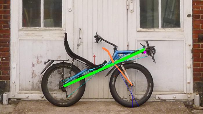

Joko penkki on liian korkealla tai keskiö suhteessa penkkiin on liian korkealla eli sylikulmasta tulee liian pieni. Tämä toimii ihan hyvin läskiä pienemmillä kiekoilla, mutta ei oikein läskin kanssa. Omassa pyörässä on keskiö liian korkealla suhteessa penkkiin sen käyttö tarkoitukseen
Rikun läskiMeta (1).jpg (42.95 KiB) Katsottu 1804 kertaa
Etuhaarukan kulmaa ja paikkaa muutettu - lyhyempi stemmi.

En ymmärrä, miksi näitä tikkurunkoisia pitää pakkomielteisesti tehdä alusta loppuun suorana. EIkö tuohon voisi tehdä emäputken kohdalle yhtä vekkiä, jolloin keskiön saisi alemmas ja puomin säädön enemmän vaakasuoraan. Sanottaisiko sitä sitten vaikka vekkirunkoiseksi. :)
Tuo on hyvä idea kallistaa ohjausta loivemmaksi, niin pääsee eroon heiluristemmistä ja ajettavuus paranee, kunhan on tarkkana offsetin ja jätön kanssa.
Nuoremmat miehet tykkää kun jalkovälissä on kunnon kulma - me ei enää muisteta semmosta aikaa :mrgreen:

Ota mallia rungolle azub eco/origamista. Siinä on just sitä pientä mutkaa tikkurungossa. Tähän malliin se jorikin meinaa
Tuossa mun viimeisimmässä homma on hoidettu niin että keskiö on putken alla. Näin siihen saa näppäränä ja laajan säätöalueen.
Jos haluaa etuvaihtajan niin olisi parempi tehdä vekkirunkoinen.
Normaaleissa tikkurunkoisissa on penkin ja keskiön korkeusero pienempi kuin metassa :lol: Ei se pieni silti ole. Saatu metaan verrattuna pidemmällä akselivälillä :wink:
Suora runko on väärä mallli, jos keskiö täytyy saada matalalle. Painotehokas se kyllä on ja nätin simppeli. Rälläkkä-hitsikone-linjalla tehtäessä on kyllä helpompi saada siisti runko, kun tekee mutkan. Suoran putken päittäisliitoksessa näkyy pienikin virhe :( Mutka piilottaa pikkuvirheen.
