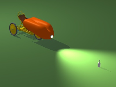

Varoitukseksi että nyt tuli pitkä juttu, kun on minulle ainakin uusi idea, suunnittelun rajausta ja ratkaisuvahtoehtoja, joita en ole kuullut ennen. Jos on pitkä ja kiemurteleva sekä eri vaihtoehtoja pohtiva maratonteksti, on uusia ratkaisujakin sekä teoreettisia vertailuja eri konstruktioiden suhteen tehty. Toteutus ja käytännön kokemukset manjanaosastoa, kun on vielä aiemmat projektit osin kesken optimoinnilta ja osin aloittamatta suunnittelua lukuunottamatta. Anteeksi kirjoitusvirheet. Kännykällä kirjoitettu talteen inspiraation iskettyä.
Äly nilkuttaa asteittain eteen päin. Edelleenkään en tiedä määritelmistä, voiko täyskatettua kaksipyöräistä kutsua velomobiiliksi. Otsikosta poiketen päätin hankkia kuntoa ja nojailukokemusta antaen aikaa oppia lisää tuunaamalla Streetmachinea. Siksi että käden terveys on huolestuttava ja räpylä on niin kipeä, että lisään käsituen ja on jo 50 mm takarengas sekä jäykemmän rakenteen 47 edessä iskunvaimennusta parantamassa. Huoltofirmasta en ole kuullut vastausta siitä, saanko heidän kauttaan uuden öljy öö cartridge Enkuksi etuiskariin. Samalla ilmaiskari taakse. Nämä jos riittävät ajokuntoon kesän tullessa, hyvä. Nyt maantiepyörällä kaupunkioloissa 14 km paljolti yksikätisenä ajaen on pisin pätkä ja sattuikäteen. Kuntoutus pakittaa käden kuntoa. Näillä taustoilla vähemmän riehumista vaativaa ajaotapaa tarvitsen. Massan lisäys ei johda siihen ylämäissä, mutta helpompi ilman vastus auttaa voimien säästössä kropan paikalleen jumittamisessa tehoilla kiivetessä. Se säästää kättä, kun tärinä vähenee sekä mahdollisesti yksikätinen nousukin voi menetellä ainakin loivissa mäissä.
Asiaan. Keksin tavan, millä ahtaan pyöräkellarin rajoitukset huomioiden voi tehdä täyskatteen yksiosaiseen pyörään. Siten osiin purettavuus otsikossa on normikäyttöä ajatellen ehkä turhaa. Purku voi tulla kyseeseen talviteloille laittamisen ajaksi.
Idea pieneen tilaan pakkautuvasta täyskatteesta ei hoida leveyttä. Leveydessä ajattelin alaohjatulla pyörälläni hoitaa tuuletuksen ottamalla aerotappiota auttaen pyörään menoa ja poistumista jäätämällä kylkeen aukon ohjausvaralle. Nokka jäisi alkusuunnitelmassa umpinaiseksi, kun ohjaus jättää ison stereotuuletusaukon.
Pituuden ollessa rajaavin tekijä kellarissa on hyvä, että keksin käytöltään helpon tavan typistää nokan ja perän lähes Streetmachinen pituiseksi. Enemmälle ei tilaa olekaan. Nokka ja perä on käsittääkseni mahdollista typistää ajon ulkopuolella kiinnittämällä molemmat saranoin runkoon ja kattaen taipuisalla materiaalilla/tarvittaessa taittuvalla suoraksi lukittavalla yläpuomilla. Alapäähän runkoon kiinni saranat, joissa on kiinni kaksi rimaa kärjistään yhdistettyinä. Näin yläputki suoraksi lukittuna pinnoite, kai kangas, tekee tukevan kolmiorakenteen ajaessa. Kun yläriman taittaa kasaan vetoa varten, pitää kankaan sijoitus ja taipuisuus olla sopiva tai sitten kangas on oltava nepparilla tai tarralla putkesta irrotettava ainakin osin. Ylärima kiinni alarimaparin päähän ja toisesta päästään runkoon. Tylppään lyhyeen yläasentoon nokan ja perän lukitustapoja on useita. Neppari, tarra, yläputken kiinnitys runkoon taitetusta osasta ties millä klemmarilla tai narulla jne.
Jos tekee sähköputkesta sivua ja kattoa, saa aika vähän painavan rakenteen. Sopivan kankaan ostopaikka on haussa. Uv suojattua vedenpitävää olisi hyvä olla tasaisella pinnalla niin jäykkänä, että ei lepata kolmen putken rungolla ja taittuvuus riittää pakkaukseen. Jos yläputken saranoisi nokasta alaputkien kärkeen, ei tarvitse kauhean taittuvaa kangasta. Silloin kangas ja yläputki on kiinnitettävä runkoon monimutkaisemmin kuin taittuvalla lukittuvalla yläputkella. Klemmarit tarra jne. jälleen.
Sopivia saranoita pitäisi jahdata myös.
Aiemmin purjekankaita pw mainitsi vaihtoehtoina. Osto ei ole yksinkertaisesti. Materiaaleja on useita jopa teknisissä. Dacron ja pari muuta kauppanimeä tuli eilen ensietsinnässä vastaan, mutta ei kauppaa lähiseudulta, josta sivuilta näkisi tuotteen ja hyllyssä olon. Etsintä ei ollut monta kymmentä sivua, mutta melkein 10. Ehdotuksia? Vaihtoehtoja olisivat Elmu kelmua paksummat pakkausmuovit, nimeä en tiedä. Joogamatoista ainakin osa ohuista. Vikupropin hankinnan helppoudesta täällä ei ole hajua, kun en ole etsinyt vielä. Ne makuualustat, joita olen nähnyt, ovat paljon paksumpia kuin ohuet joogamatot.
Penkin selkämyksen muutoksen alku on tehty ja kulmaa pitää parantaa luultavasti. Sitten frisbeemiehenä niskatukeen lisäksi keskimatkan kiekko, koska se on noin pääni ja kypäräni halkaisijaltaan sekä vaahtomuovia lisäämällä kypäräni ja pääni uppoaa aukkoja sulkien ja aeroa parantaen. Sitten pääsen optimoimaan takaosan pakkautuvuuden ja pään takana jonkin matkaa yhtä leveänä jatkuvan rungon jatkeen/taittuvan osan liitoskohdan määrittämiseen toisen kiekon kiinnityksellä selkänojaan. Siitä eteen aiemmin mainittu peräkolmion rakennus säilytystilan pienuuteen soveltaen. Oikeasti senttipelistä on kyse. Paikassa on tilan käyttö sukellusveneen tasoa.
Etupäässä on vaihtoehtoja, joita pitää tutkia. Isoin juttu on tutkia, miten pääsen kyytiin ja pois helposti riskeeraamatta kaatumista. Lycraa pohjaan ja tarpeen mukaan kylkeen saattaa mahdollistaa jalkojen esteettömän pääsyn maahan. Tiedä sitten kitkasta, vaikka estyisi tappajasepelin päällä kovapohjaisella sandaalilla sivuluisut. Arkun kansi on yksi mahdollisuus sivusta kyytiin kömpimiseen, mikä on hankalaa jo ilman katetta. Luulen taitettavalla nokalla plus arkun kannella olevan mahdollista pakittaa edestä taakse istuimelle, kuten nyt on helpointa istuutua. Silloin nokka pitää pystyä siirtämään tieltä kiivetessä ja kiinnittämään arkkun kanteen. Kikkana voisi toimia yläsalon saranointi alarimoihin ja ylärima maassa ollen pakitus penkkiin, arkun kannen pudotus sekä yläsalossa kiinni olevasta narusta veto niin, että nokkakuomu nousee ylös ja kiinnittyy arkun etuylärimaan. Magneetti voisi olla helpompi kiinnitystapa arkun ja nokan välillä kuin tarra, niin ei tarvitsisi painella liitoskohtia yhteen. Miten suuritehoinen magneetin pitää olla vahinkoirtoamisen estämiseksi, en osaa arvata. Riippuu nokasta. Jos nokan ylösvetonarussa on eri kohdissa magneetit, voi narun kiinnittää runkoon matkalla penkkiin, kun nokka on alhaalla. Silloin istuessa ei tarvitse kurkotella naruun ja nokan sulku on helppoa kolmessa vaiheessa. Arkun kansi alas on helppoa kahdella kädellä, kun nokkanaru on magneetilla tjms. käden ulottuvilla ja sitä ei tarvitse kannatella. Yksi veto narusta pitäisi magneettisysteemillä riittää nokan kiinnitykseen arkkuun. Viimeiseksi kajakin aukkopeitteen tyyliisen aukon sulkijan sijoitus. Jos siis ei arkkuun tee suoraan visiiriä. En hikisäkkinä tiedä, onko se hyvä asia lämpiämiseltäni. Jos visiiri onnistuu kylkiaukkojen jäähdytyksen ansiosta, yksinkertaistuisi kulku.
Kylkiaukkoja ajattelin kompromissiksi pyörän leveyden rajaamiseksi. Kun sormet tai hätätilassa ohjaustanko on levein kohta pyörää, eikä ulkokuori, pyörä ei ole vaarallisempi täällä ruuhkassa monin paikoin kapeilla pyöräteillä ja reunustavilla näköestepuskissa. Kai sukkula reagoi puuskiin ja on hankalampi hallita kuin pelkkä pyörä, joten jokaisen leveyssentin välttö on hyvästä. Kuten millin välit kolmen pyörän välillä on osoittanut minun raapiessa puskaa kahden teinitytön ajaessa rinnan ja Helsinginkatua hipoen. Ei olisi puskien riipiminen riittänyt senttiäkään leveämmällä pyörällä, vaan olisin ajanut puskaan tai nokkakolarin.
Miljoonan taalan kysymys on, miten alas voi katukiveykset huomioiden nokan ja kyljet päästää sekä kuinka leveinä. Normaalisti en ihan yhtä jyrkkiä kallistuksia käytä kuin korttelikisassa viime kesän nojapyörätapaamisessa Helsingissä, mutta lähelle on mennyt vauhdissa törttöileviä tien sulkijoita väistäessä. Joten käyttöpyörässä väistötarpeet huomioiden ei voi hirveän leveä alhaalla. Aeron kärsiessä. Pitää jotain riukua laittaa tavoitellun ohjaustangon korkeudella olevan katteen leveyden mukaan alemmas ja kurvailla, jotta näen, miten leveä voi milläkin korkeudella olla runko rajaamatta kallistuskulmaa. Paljon ainakaan. Sitten iterointia rimaa pudottamalla ja kaventamalla poikittaisrimaa.

Piirtotaitojani ujostelen ja kirjoitin kännykällä. Kännykällä piirtely ehkä vielä ankeampaa, joten inspiksen iskettyä äkkiä asian kirjauksen yhteydessä en olisi ehtinyt piirtämään ilman ajatuksen katkeamisvaaraa.
lyhennelmä: Hirmu pienet säilytystilat vaativat katetulta pyörältä hirveitä ja noin vuosi meni, ennen kuin keksin, miten teoriassa voisi onnistua kattaa nykypyörä. Kaksipyöräinen käyttöpyöräksi tarkoitettu, eli hullu tavoite hehe. Historiaa ja taustaa oli paljon, miksi joudun aluksi tyytymään nykypyörään uuden rakentamisen sijaan.
Ongelmana säilytystila, ratkaisuna toivottavasti pyörän katteen kasattavuus irroittamatta pyörästä.
Ratkaisu on toivottavasti katteen perän ja nokan taittaminen kasaan pystyyn pyörän keskiosaa vasten.
Toteuksena putkirakenne ja saranat nokan/keskiosan väliin ja sama perään. Jokin kangas putkien päälle, joka lyttäytyy ongelmitta. Materiaalit haussa vielä. Toteutuksessa ajattelin kolmea putkea ja 2 tai 3 saranaa. Yläputki voi olla taitettava ja lukittava tai tönkkö. Tapoja on mielessä pari. Valinta tekemättä. Keskiosaan arkun kansi, jotta pääsee sisään ja ulos.
Toteutus joskus ja vaiheissa perä ensin. Milloin? Ainakin ensin on istuimessa muutostöitä edessä. Huoltoa odottaa myös, joten ei viikossa tai parissa. Opiskeltavaa ja suunniteltavaa riittää.
Joose pakko tinkiä aerosta, joten helpottaa suunnittelua ja kun on paljon tehtävää, eikä kiire, osa kerrallaan tekemällä tulee aloitettuakin. Osissa tehden on se etu, että saa ajokokemusta puuskista ja ohittavien autojen vaikutuksesta, joten voi välttyä keskiosan ja nokan työstöltä hehe.
