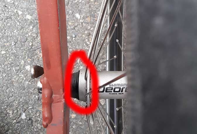

Mites tämä ongelma ratkee.
Toi käytettynä hankittu napa nitkuu - eli liikuskelee. Ihan käsipelissä liikuttamalla siinä on selvästi väljää. Toi ympyröity kohta siis.
Mitä tehdä.

Heh, minä laitoin viikonloppuna Kuparisen Airbiken ajokuntoon. Jonkun romuista löytyneen kiekon laitoin eteen ja siinä oli tuo sama ongelma. En vielä korjannut, kun en muista tuollaista ennen avanneeni. Nyt olisi jollekin kaksi potilasta samaa tautia. :D

Ei ole faktatietoa kun kyseistä napaa en ole avannut, mutta todennäköisesti vain laakerin kiristysmutteri/vaste lähtenyt kiertymään auki. Ilman liimaa ei tahdo pysyä paikallaan. Mulla on kyllä tismalleen sama napa clwb:ssä ja siinä ei ole väljää.
Avaus ja kiristys ja kasaus, kiristys vain sormilla muuten menee laakeripesä soikeeks. Kierteisiin liimaa jos on. Näin mä oon tehny :)

Okei. Mäpä kokeilen avata ja kiristää.
