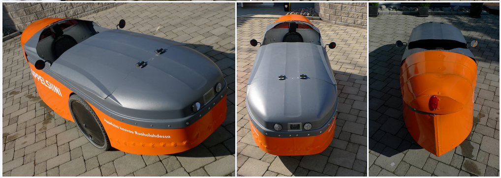

Kulkuaukko pitää leikata kanteen sähkökinneri appelsiini tyyliin, joka toimi innoittajana tähän suunnitelmaan.
Ajattelin vieläpä käyttää korotettua boksia itsekantavana runkona. Siihen vaan akselit kiinni. Nelirenkainen peli ois tulossa ja renkaat kopan ulkopuolelle.

Laitan tähän lukemisen helpottamiseksi muutaman kuvan Appelsiinista.
Modernisoitu Velogatti –tyyppinen laitos ulkonäöltään siis tulossa, miksikäs ei. Itsekantavaan runkoon en kyllä usko, jos tehdään erillisistä muoviosista. Taakse kai sitten Erkkolan taka-akseli, vai ajattelitko hifistellä Wackyn tavarapyörän tapaan.

Anteeks, anteeks mielipiteen puuttumisesta - yritän olla nyt jotain mieltä. Jos tuohon Appelsiinin tasoon tai ees lähelle pääsis, riittäs tyydyttämään miun esteettisyys vaatimukset.
