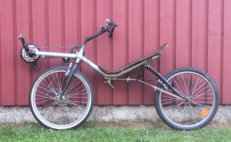

Hieman potenssilääkettä :mrgreen:
Taitoin puomia tyvestä sen verran että keskiö nousi nelisen senttiä. Jospa penkillä ylöspäin liukuminen loppuisi :?
