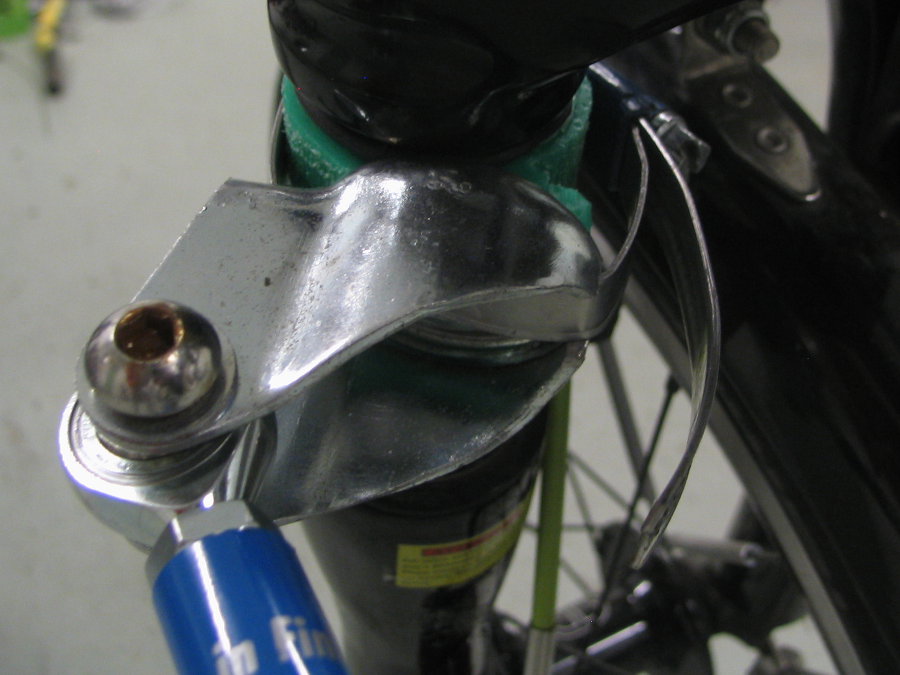

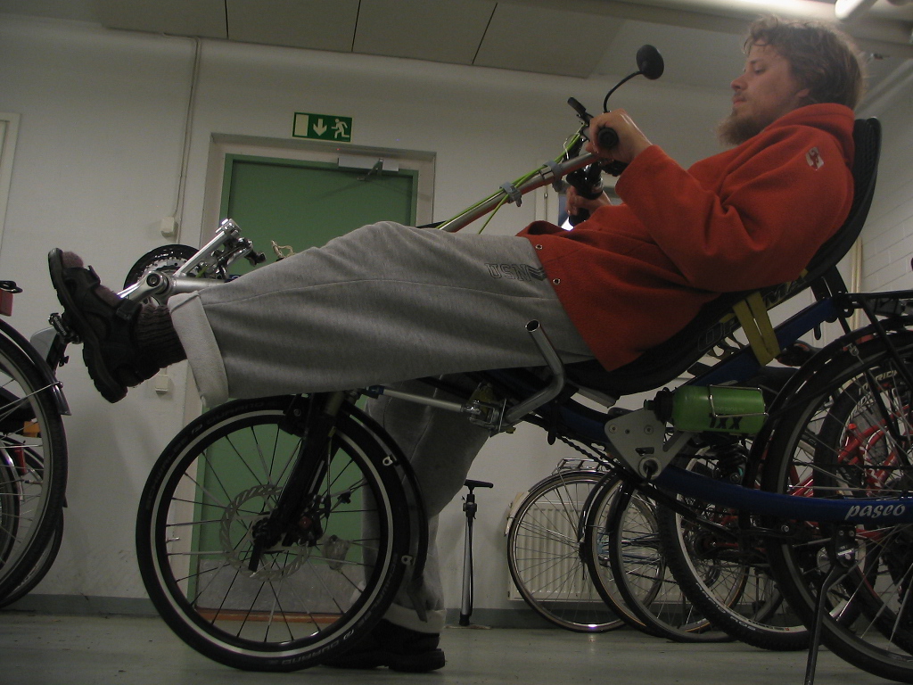

Nyt toimii alaohjaus Ajoin muutaman kilometrin ja tuntuu aavistuksen epävakaalta. Harjoittelulla varmaan paranee. Vielä paikallaan oleva yläohjaustanko vaikuttanee myös. Käsien asento tuntuu paljon paremmalta yläohjaukseen verrattuna.

Luulisi parannusta tulevan kumman tahansa osan pudottamisesta, kun nyt on worst of both worlds tilanne tuplapainosta ja ilman vastuksesta.

Onhan tuo haarukan putkeen tuleva kiinnitys nyt riittävän tukeva? Ettei pääse pyörähtämään esim. kuoppaan ajettaessa tai nopeasti ohjaustangosta käännettäessä?
Sivukuvassa pisti silmään käsien asento, kämmenet ylöspäin. Onko tarkoitus jäädä noin vai ajattelitko vaihtaa/muuttaa vielä ohjaustankoa? Jos on noin päin, niin jarru- ja vaihdevipujen vaijerit lähtevät "väärään" suuntaan eli tangon päätä kohti. Jos saisi kämmenet alaspäin, niin käsiä voisi myös lepuuttaa rennommin tangon päällä. Itsellä oli retki-Optimassa Biltemasta hankittu moottoripyörän ohjaustanko, jolla sain mukavan asennon.

^ Mä ehdotin että tangon kädensijat voisivat sojottaa myös toiseen suuntaan, saas nähdä. Voihan ne jarrukahvat kääntää niin että vaijerit lähtevät suoraan alaspäin, niin kuin mun scorpionissa on mutta tällöin pitäisi estää veden valuminen suoraan kuorien sisään etteivät pääse jäätymään talvella.

Tuo tanko oli ainoa johon yletyn helposti ilman lisäosia. Pystykahvat laitan jossain vaiheessa. Tuo kiinnitys haarukan putkeen ei ole varmaan kovin tukeva, yritin vääntää eikä liikkunut mutta oon silti ajanu varoen. Mietin että myös sateessa saattaa liikkua tuo kiinnitys. Laitan siihen vielä levyn jonka kiinnitän oikeanpuoleiseen putkeen.

Minulla oli lähes pystyt ohjauskahvat ja penkin kustomoinnissa siirryin taakse, joten piti kääntää takaviistoon. Käänsin enemmän kuin taakse penkin siirtymä on. Parissa vaiheessa, koska ergonomia oli parempi ja kättä ei tarvitse kannatella lihaksin niin paljon.
