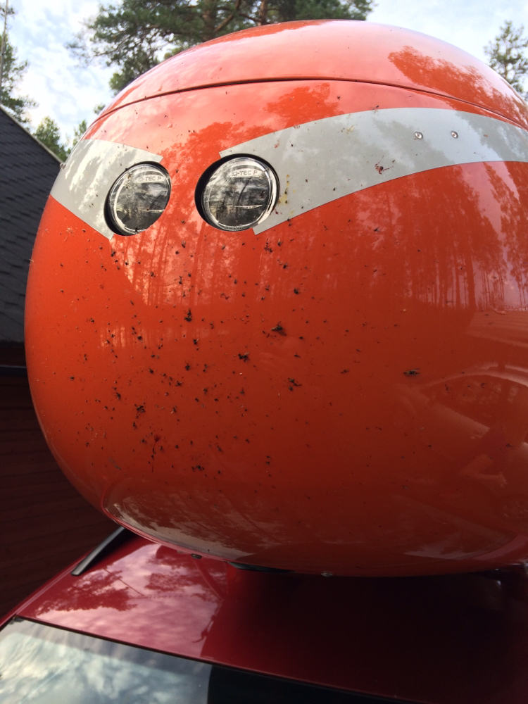

Oliko visiiri täynnä ötököitä reissun jälkeen? Mulla ainakin keula ihan mustana kärpäsen raatoja.
Muutamia kärpäsiä/itikoita oli litistynyt keulaan eli yllättävän vähän. Taitaa nää savolaiset öttiäisetkin olla niin kieroja, että osaa väistellä.Matkaa kuitenkin oli n. 5 tuntia.

Taitaa DF:n keula olla myös vähän kapeampi. Questin keula tuntuu oikein keräävän raatoja.
Tämä kuva ei ole Nokian reissulta vaan aikaisemmalta mökkireissulta, jolloin mulla oli Quest katolla mukana. Tältä näytti keula reilun kahden tunnin ajon jälkeen. Nokian reissun neljän tunnin ajon jälkeen se oli vähän vielä pahemman näköinen.

Massamurhaaja :mrgreen:
Viestit: 13804
Re: DF XL
Quest on tullut jo murrosikäiseksi. Ilme kertoo kaiken. :)

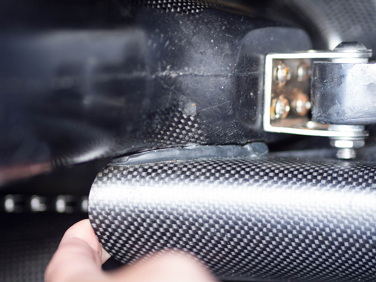

Aikaisemmin mainitsin irronneesta kuituosasta. Ohessa kuva. ICB suositteli 2-komponentti polyuretaaniliimaa käytettäväksi.
Kevralta kertoivat että jos ei veneestä ole kyse niin 1-komponenttinenkin ajaisi saman asian. Mitä olette mieltä? Jossakin täällä olevassa
kuvassa oli käytetty (ilmeisesti Danielin käydessä suomessa korjaamassa irronnutta tuuletusosaa) kaksikomponenttista epoksiliimaa.
Eikös tuohon kuvattuun paikkaan ja ketjuputken kiinnitykseen kannata valita ehdottomasti PU -liima? Pitää kiertää Motonet ja K-rauta sekä Etra
näin alkajaisiksi. ICB maksaa tilille ostokset.

Päädyin tuollaiseen vaihtoehtoon.
http://www.materialshop.fi/epages/Mater ... ucts/10050
Viestit: 13804
Re: DF XL
jounisi kirjoitti:
Hyvä valinta. Olisin tarjonnut nimenomaan kaksikomponenttiuretaania mahdollisimman pehmeäksi kovettuvana, jotta vaimentaa tärinöitä ja ääntä mahdollisimman hyvin. :)
