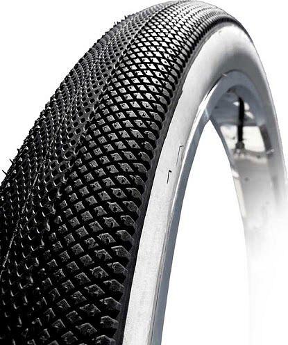

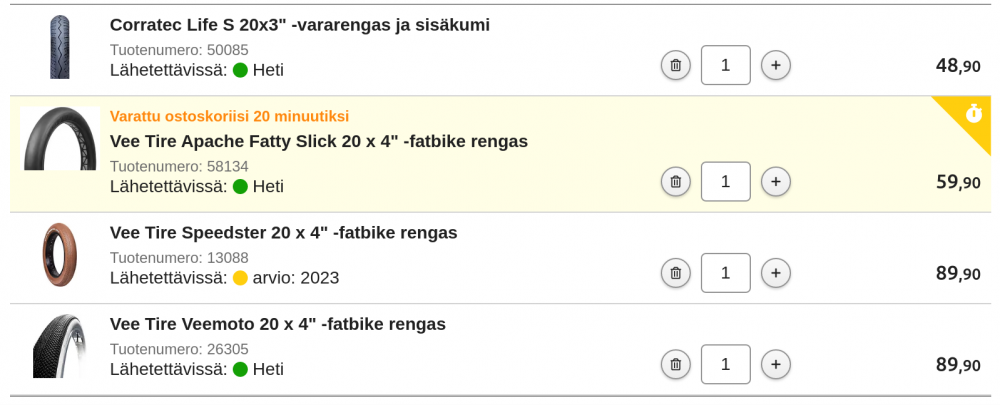

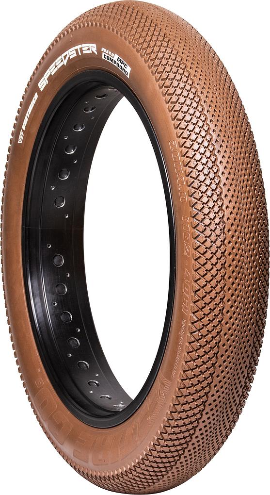

Verkkokaupan renkaat ovat melko sileitä kaikki. Vain kaksi ehdokasta voisi olla jotenkin perusteltuja talvikäyttöön. Joskin tuo alkuperäinen vaikuttaa jurmukkaammalta kuin näistä mikään.

Hmm, nuohan ovat yhtä kalliita kuin syksyllä Puntoon ostamani nastarenkaat. Ne maksoivat 80 e/kpl. Plus tasapainotus ja asennus yhteensä 60 e.
