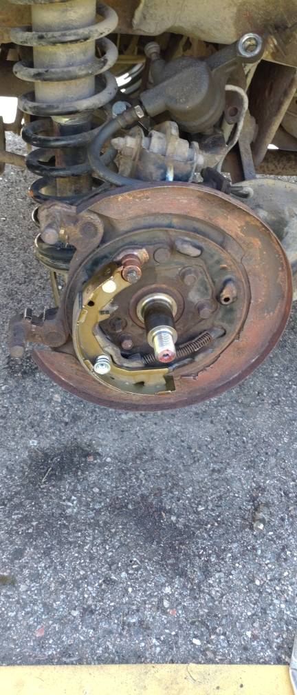

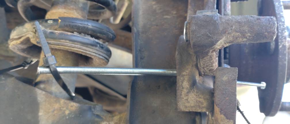

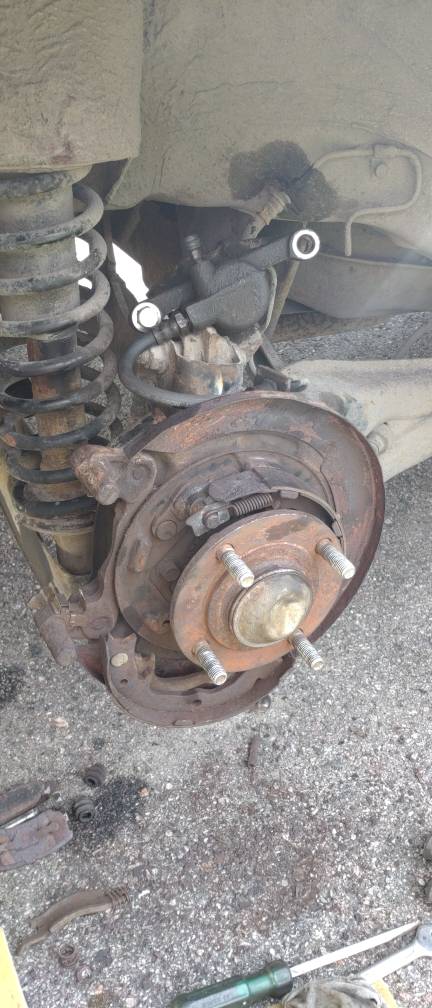

Sellainen pyörän rakennusviikonloppu.
Nojakin kuskausvankkurin takajarru piti jumputusta. Lauantaina avasin takajarrut ja totesin, että ei pelkät jarrupalat riitä remonttiin. Klo 19 totesin, että loput varaosat (levyt, jarrukengät, liukutapit ja asennussarjat saa vasta seuraavana päivänä. No klo 10 laina-autolla Motonettiin. Osat sain kaikki. Otin vielä jousipihdit ja ilmaussarjan. Ekat joutui muokkaamaan, että niillä teki jotain. Ilmaussarja ei Mitsuun sopinut.
No paljon vastusteli, mutta molemmat puolet nipussa jo klo 23. Helpottui hommat huomattavasti, kun ymmärsin ottaa navan irti. En tiiä onko kuinka yleistä. Jarrusatulat piti myös irrottaa, kun liukutappi ei muuten tule pois reiästä. Ruuvipenkissä ne sai muutenkin irrottaa. Ilmaus ja jarrunesteen vaihto tehtiin sitten perinteisesti.
Jarrukenkien tapit oli kyllä erittäin haasteellista laittaa paikalleen. Toiselta puolelta ei toista päässyt painamaan kuin erikoistyökalulla, jonka tein.
Huomenna en ehkä sukkia jalkaan, mutta melkoisen kovaa jumppaa tuo on. :D Ylihuomenna viivästynyt lihaskipu on maksimissaan. Buranaa täksi yöksi...
