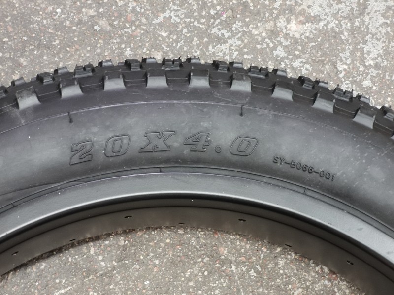

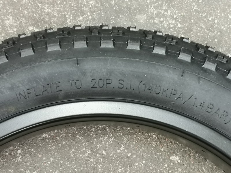

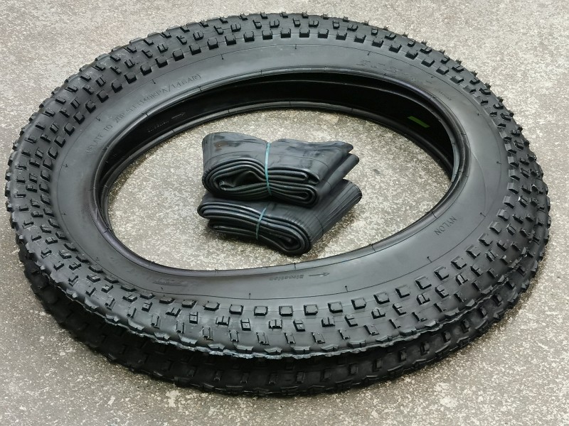

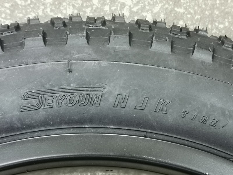

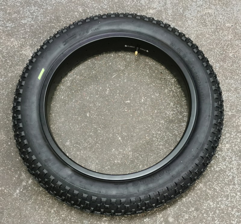

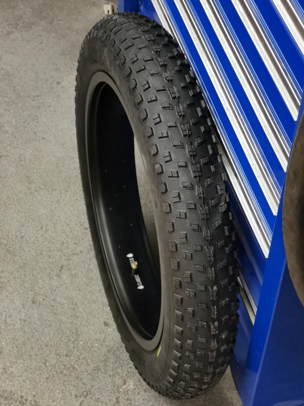

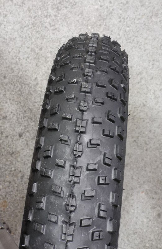

Jori kyseli tammikuun alussa "lumirenkaita" 20 tuuman läskipyörään. Heräsi itselläkin kiinnostus, josko hankkisi tuon kokoiset nappulakumit hypisteltäväksi ja mitattavaksi, mahdollista tulevaa projektia varten... Olinhan jo aiemmin hankkinut jorin innoittamana leveät (sisäleveys 75 mm, ulko 82 mm) 20-tuumaiset (406 mm) vanteet, joiden päälle olin venytellyt kokeeksi Schwalben 54-406 -kokoiset Crazy Bobit.

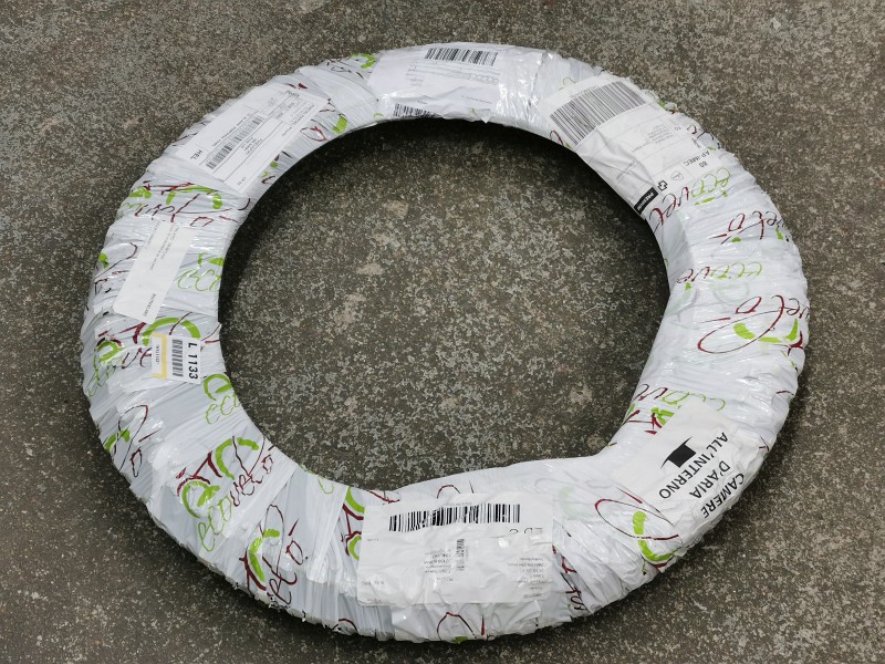

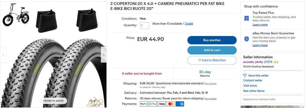

Netin myynti-ilmoituksissa renkaiden kuvat tahtovat monesti olla mitä sattuu, joten ihan sika säkissä -tyyliin laitoin tilaukseen tällaiset (yksi pari sisä- sekä ulkorenkaita):
https://www.ebay.com/itm/125051632531
Melkein kuukauden kesti toimitus, tänään kävin hakemassa postista. Muovikääreestä paljastui aika lailla myynti-ilmoituksen kuvan mukaiset renkaat, vahvalla "Kiinan" tuoksulla varustettuna :-). Vaaka kertoi ulkorenkaiden painoksi 1544 ja 1585 grammaa, ja sisärenkaiden 441 ja 446 grammaa. Ei ollut siis kumia säästelty :-).
Alussa mainituilla vanteilla ja 1,4 baarin paineella renkaan leveys oli heti asennuksen jälkeen 94 mm ja halkaisija 575 mm.
Sopivatko nuo sitten lumirenkaiksi?
Ehkä, jos kumilaatu ei ole kylmässä kovettuvaa... :-).

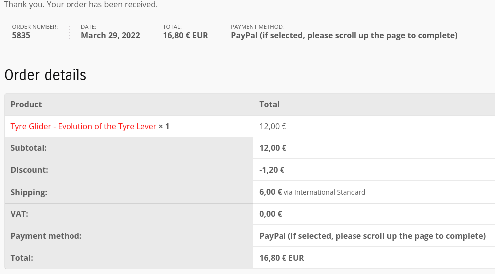

Mikähän tuon postimaksu Suomeen on? Ja alvihan siihen tulee toki vielä päälle. Selkisi:
Kuvakaappaus - 2022-03-30 01-59-34.png (50.71 KiB) Katsottu 8772 kertaa
Minä haluaisin sen keltaisena, koska Milankin on keltainen...
Voisikohan tuon tulostaa 3D-tulostimella? Onkohan mallisuojattu? Saako omaan käyttöön tulostaa tuotteen? Musiikkiakin saa kopioida omaan käyttöön...

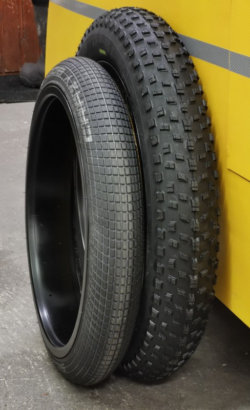

Trendikkäästä en tiedä, mutta suosittu Kuva. Onhan tuon 29":n (vanne 622 mm) jälkeen tullut myös 27.5" (vanne 584 mm). Seuraavaa "mullistavaa kierrätysinnovaatiota" odotellessa...

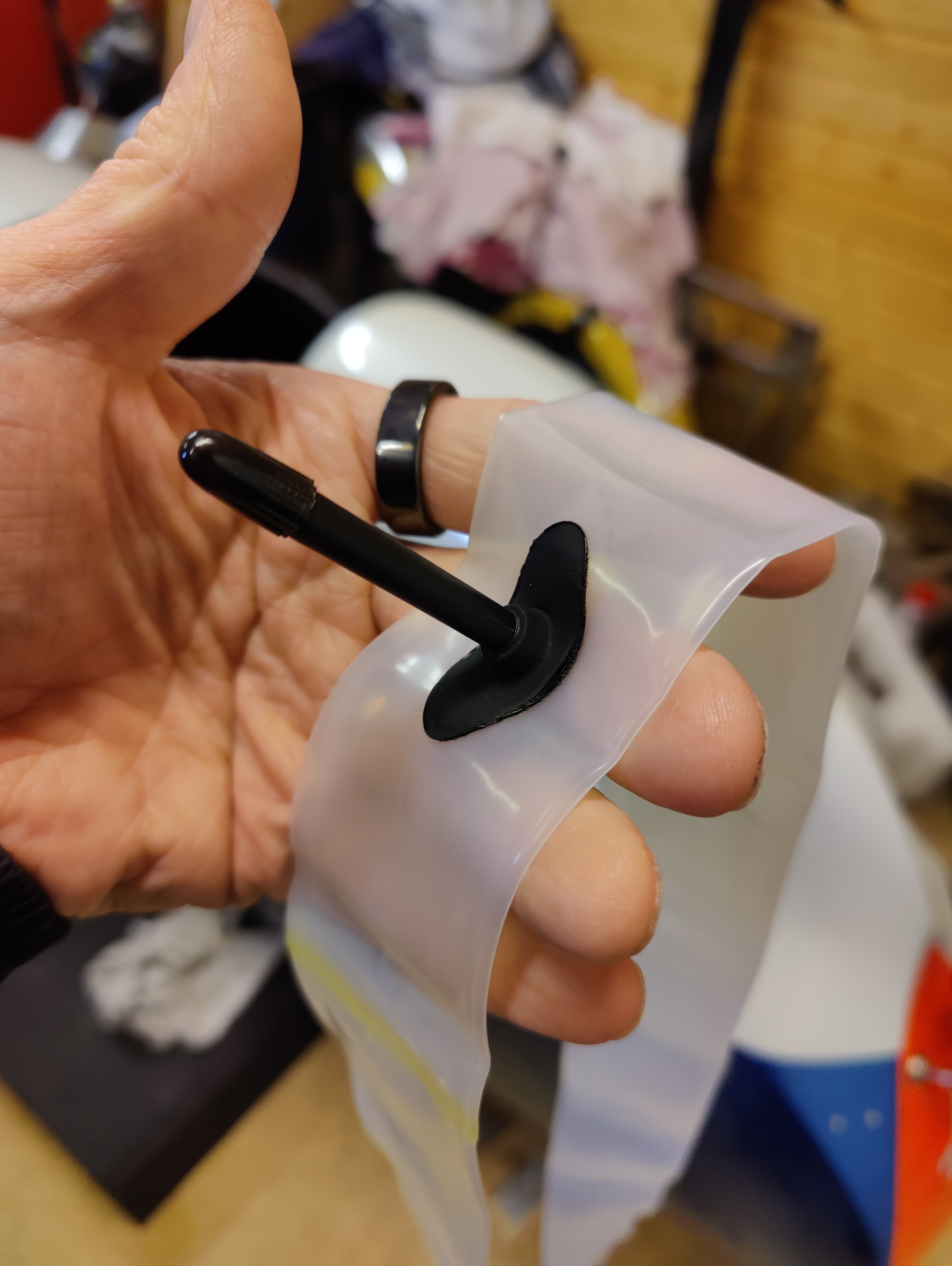

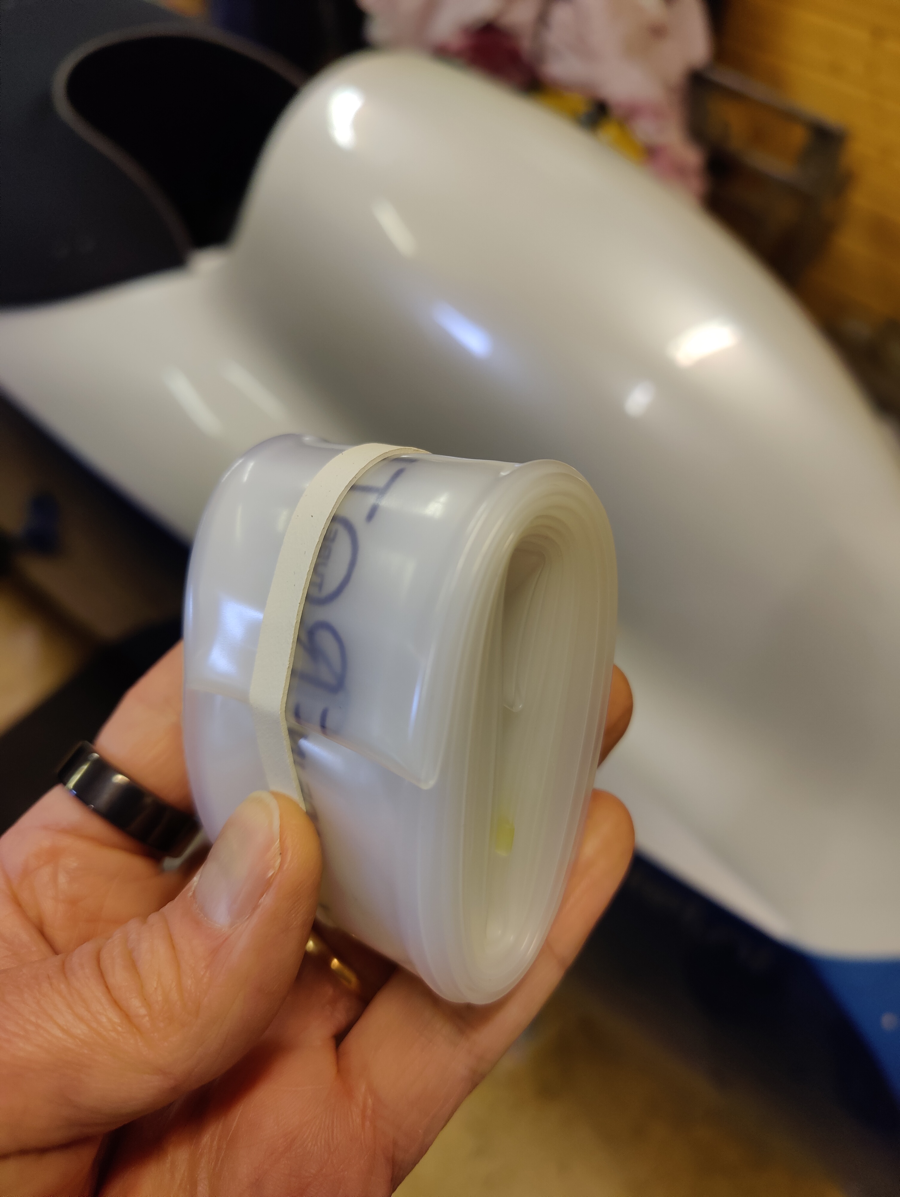

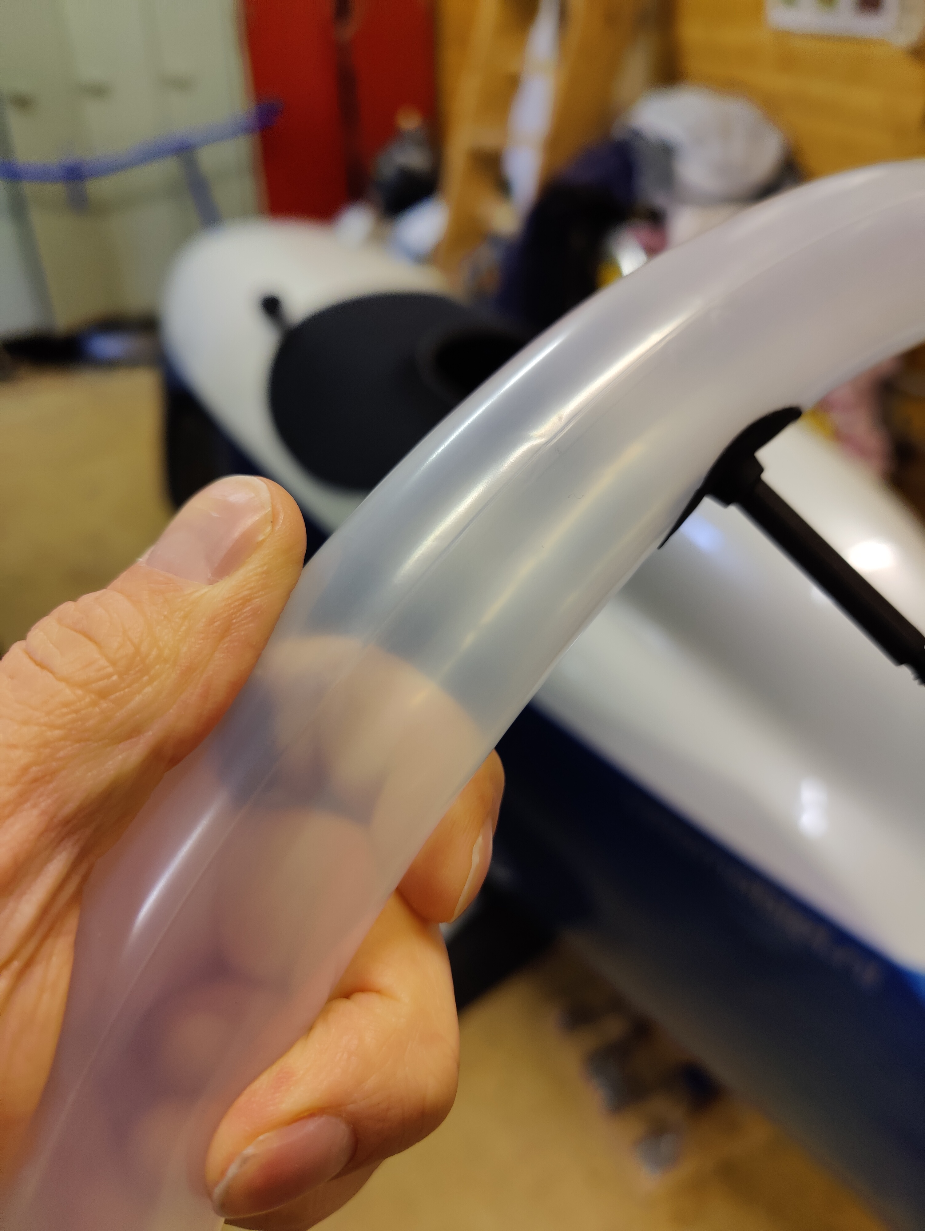

Aerothan
Viesti Kirjoittaja Jalli »
Asensin Stradaan taakse Schwalben Aerothan TBU sisärenkaan. MTB versio painaa 81gr ja soveltuu leveyksille 54mm-62mm.
Normi butyyli sisuri, joka oli aiemmin asennettuna, painoi 184gr. Eli pyörivää massaa lähti 100gr pois.
Schwalben mukaan vierintävastus on sama, kuin latexi sisurilla, lähentelee tubelessin vierintävastusta. Lisäksi TBU sisuri valmistajan mukaan tyhjenee hitaammasti piston saatuaan, joten pitäisi olla myös turvallisempi.
Asennus oli todella miellyttävä. Ennen asennusta sisuriin pumpataan n. 0,3 bar painetta, jotta se saavuttaa muotonsa.
Erikoista oli, kun asennuksen jälkeen, kun painetta oli n. 1bar, tuntui rengas siltä, kuin sisärengas olisi pari numeroa liian kapea. Kun paine nousi yli baarin, sisärengas laajeni kerralla. TBU ei palaudu alkuperäiseen mittaan, kun paineen päästää pois, joten sitä voi uudelleen käyttää ainoastaan saman levyisessä renkaassa.
https://www.schwalbetires.com/aerothan/
Strada Carbon -2021
Viestit: 5314
Re: Renkaat

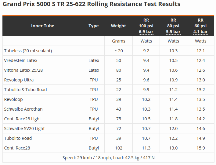

Mielenkiintoinen sisuri, raportoi toki kokemuksista kilometrien karttuessa. Etenkin ilmanpitävyys kiinnostaa, eli kuinka usein/harvoin joutuu pumppailemaan.
Valmistajat luonnollisesti kehuvat aina tuotteitaan. Tuolla vertailtu vähän kapeampia gummeja, jotakuinkin butyylisisurien tasolla vierintävastukseltaan. Kevyempi toki: https://www.bicyclerollingresistance.co ... s-vs-tubes
Lisäsin kuvan -jori
