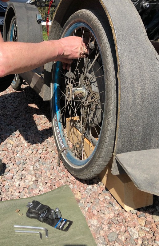

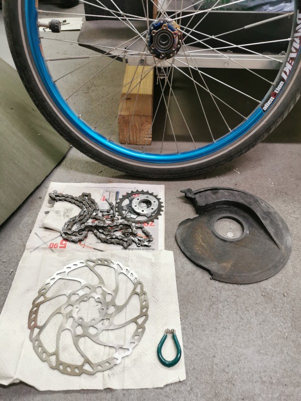

Laiskuudesta sakotetaan, kun on jäänyt ketjun "määräaikaustarkastus" tekemättä: luomupuolen toisioketju vaihdenavalta takapyörälle oli selvästikin liian löysällä, kun se pääsi tipahtamaan tänään ketjupyöriltä ja jumittamaan... Ketjun katkaisun jälkeen matkaa pystyi kuitenkin jatkamaan hissukseen sähköllä muutaman kilometrin verran määränpäähän, jossa tarkempi tilannetsekkaus.
Ei ole 1CV:n huollettavuus järin hyvä, kun pitäisi takapyörä päästä irrottamaan: ensin korin irrotus, sitten sisälokarin aukirepiminen, jarrusatulan irrotus hankalasti kiekon läpi (pinnojen välistä), jonka jälkeen kiekon saa irti. No 1CV:n seuraavaan kehitysversioon sitten fiksummat rakenteet tältäkin osin.
3D-tulostettu jarrulevynsuoja oli paukkunut rikki, ja takakiekon pinnat saaneet vähän osumaa (eivät kuitenkaan katkenneet). Jarrulevyn suoruutta en vielä ehtinyt tsekata, mutta osumajälkiä oli siinäkin. Taitaa 1CV olla nyt hetken telakalla...

Ketjunkeittelyilta. Toisioketju pääsi toista kertaa elämässään parafiinikylpyyn. Sangen pitkä voiteluväli oli toki aiheuttanut paikoin pintaruostetta ketjuun, mutta eipä tuo ollut alkanut rohisemaan tai kitisemään. Venymis(kulumis)varaakin oli vielä.

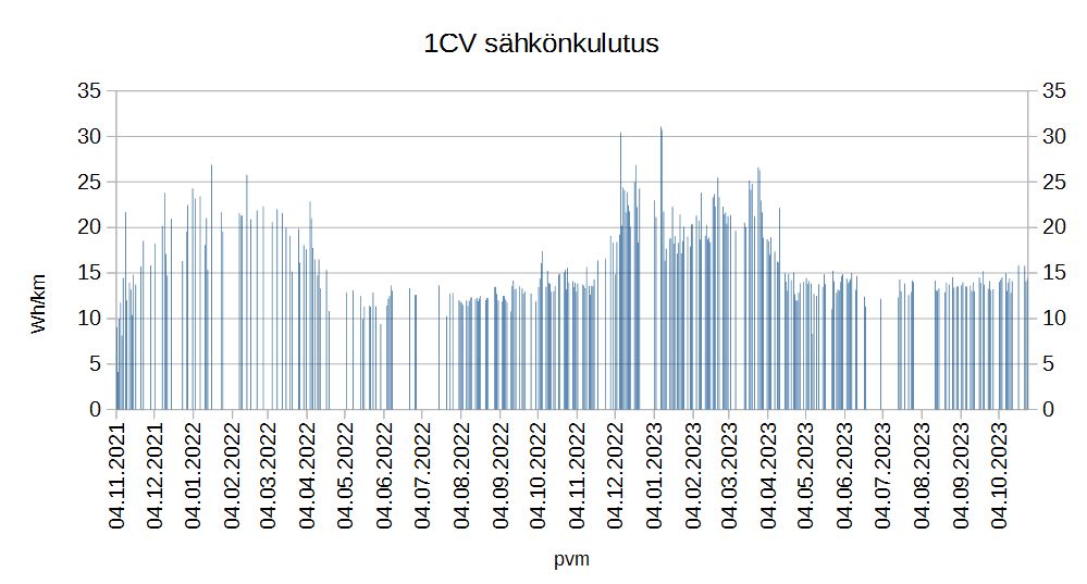

Niin ja sähkönkulutuskuvaaja näyttää tällä hetkellä tältä:

Tämä on kyllä kiinnostavaa dataa. Jos joskus saan oman nelipyöräprojektin ajokuntoon niin tiedän vähän, millaista sähkönkulutusta odottaa. 50km pitäisi päästä säässä kuin säässä niin pahimmilla talvikeleillä tarvitaan 1500Wh.
Tuliko kokeiltua noina 30Wh/km päivinä ajamista ilman sähköä, että onnistuisiko? Vai loppuuko jo pito, jos vain luomukiekko vetää?

Luomuna ajaminen menee 1CV:llä liian raskaaksi kelillä kuin kelillä. Vähänkään tulee vastamäkeä, niin meno hyytyy. Nykyinen pieninkin välitys on liian raskas ylämäkiin. Kinnerin yli 90 kg:n omamassa pitää huolen tästä...
Vaikka 1CV olisi ollut kevyempikin, niin noina pahimpina talvipäivinä etenemisestä ei olisi tullut mitään ilman sähköapua. Tilanteet kun oli sitä, että ajoradalta aurattu lumet pyörätielle... Jos siinä ei olisi saanut pidettyä vauhtia yllä, niin eteneminen olisi pysähtynyt heti. Omissa jaloissa ei paukut riitä tuollaiseen ajoon. Ja jos tuollaiseen pahaan kohtaan joutuu pysähtymään, niin luomuvedon takarenkaan pito harvoin riittäisi liikkeellelähtöön. Ensimmäisissä talvikelin testeissä oli jo vaikeuksia, kun oli vielä puhditon apumoottori käytössä, ja säätimessä/akussa joku rajoitin napsautti sähköt pois: sopivasti kun oli lunta alla, niin pelkällä luomulla ei pito vaan riittänyt. Tiedä sitten jos olisi ollut polkuveto molempiin takapyöriin, ja vähän pienempi (helpommin pyöritettävä) välitys....

Talvimenossa ei oikein riitä, vaikka luomuvälitys olisi kuinka tiheä hyvänsä. Siinä pitää olla dynaaminen menemisen maku, niin patit ja kuopat ei tökkää vauhtia. Tehoa saa siis olla ja akku niin iso kun vain lompsa kestää. 3000wh vois olla jo jotain.

Suurella mielenkiinnolla odotan sellaista talvea (ja miksei kesääkin), että alla olisi keskiömoottorilla varustettu kinneri. Millainen olisi sähkönkulutus verrattuna tuohon napamoottorilla varustettuun 1CV:hen? No vertailua toki vaikeuttaisi se, että vekotin poikkeaisi kaikilta muiltakin osin 1CV:stä...
Talvella ajovastusta on yleensä sen verran reilusti, että nopeus tippuu (ainakin painavalla kinnerillä) turhan pieneksi napamoottorille. Jos vetävien pyörien pito vaan riittäisi, niin keskiömoottorin kanssa voisi hyvin ajella hitaampaa ja toivottavasti vähemmillä wateilla. Toki tuossa "hidastelussakin" tulee raja vastaan, kun tuijotetaan Wh/km -lukemaa.
