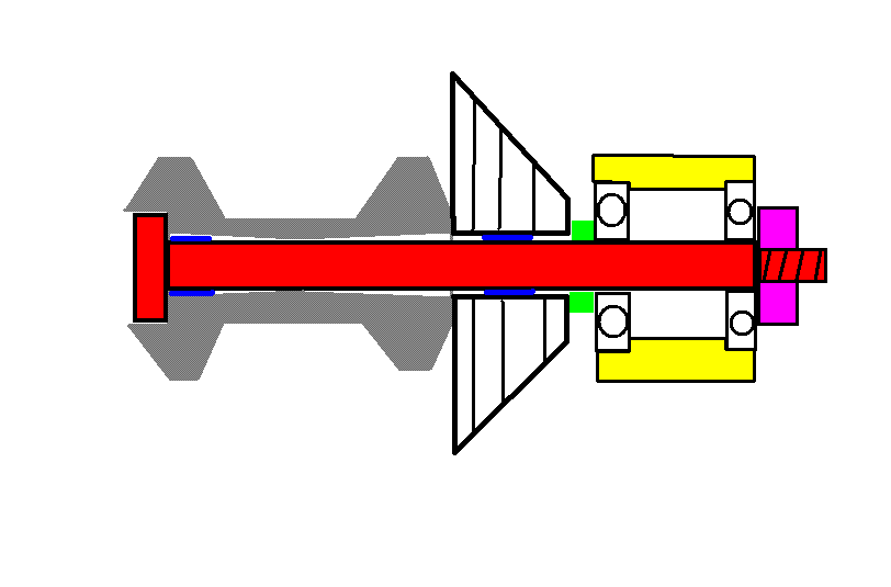

Voisitko piirtää. :)
Yritellyt välttää viimeiseen asti ku monesti helpompi tehdä ku alkaa piirteleen kuvia. No, nyt on liitteenä paintilla sutastu periaatepiirros.
Keltainen osa on laakeripesä, käytännössä se on tehty kahdesta sisäkkäisestä putkesta, joista ulomman sisään laakeri menee mutta sisemmän sisään ei. Uloimpaan putkeen on tehty reikä ja siitä sisempi putki hitsattu kiinni.
Harmaja osa on alumiininen napa jonka keskireikä on valupinnalla ja keskeltä ohuempi kuin päistä.
Punainen on 20x2,5mm putkesta tehty akseli.
Vihreällä merkitty holkki estää rataspakan painumisen laakeria vasten kun vaaleanpunaisella lukkomutterilla vedetään koko paketti kasaan. Oikeaoppisesa rakenteessa laakerin keskikoolien väliin kuuluisi ehdottomasti myös holkki ,mutta on jääny laittamatta. Pitää vain kasatessa olla tarkkana ettei kiristä pakettia niin kireälle että laakereita alkaa ahdistaan.
Keskistystä varten akselilla on kaksi holkkia, tehty 22x1 putkesta ja merkitty kuvaan sinisellä. Näistä vasemman puoleinen on n.1cm pituinen ja se ei siis pääse kartiomaisen reiän vuoksi uppoamaan syvemmäs. Oikeanpuoleinen keskittää akselin vapaarattaan kiinnitysbooritukseen. Asentaessa oli niin tiukka että piti meisselin ja vasaran kans hakata paikoilleen. Ilmeisesti booritus mahdollistanut holkin seinämien litistymisen, jonka jälkeen se on löystynyt ja valunut sisään päin ja lopulta kokonaan navan sisään, joka tästä päästä on avoimempi, eli holkki ei enään keskittänyt akselia. Nyt tuo holkki on paljon pidempi, eli ei mahdu valumaan sisemmäs.

Re: Kevyttä ja simppeliä SWB:tä
Kiitos, asia selvisi. Näppärä tapa tuo laakeripesän teko kahdesta sisäkkäisestä putkesta tulppahitsillä kiinni. Sen väliputken sisäkoolien väliputken kun tekee samassa yhteydessä hitusen pidemmäksi kuin tuo ulkokoolien välinen suurempi, niin pääsee ilman työntömittaa oikeaoppisiin asennustoleransseihinkin. Mikäs tuo akselin nuppi on?
Siihen on hitsattu 20mm eiällä oleva prikka ja 12mm kuusiokanta läjään. Prikka sitten pienennetty niin pieneksi että menee pyörän navan laakeripesään. Kuusiokanta akselin kiinnipitäsmista varten kun lukkomutteria kiristetään.

Äh, 45km lenkki ja alkoi taas takanapa ääntään. Nyt tein laakerien väliinkin holkin että kestää kiristää kunnolla. Ääni loppui, mutta kunnon koeajo vielä tekemättä.
Toinenkin vika ilmaantui. Vasemmanpuoleinen keskitysholkki ilmeisesti "syönyt" vähän navan kartioreiän alumiinia kun keskiö lonksuu akselillaan ja välys tuntuu nimenomaan vasemmassa päässä. Välys ei ole vielä suuri, arviolta milli vannekehällä. Mutta vaikea napaa koneistamatta korjata. Eli olkoot, toivotaan että lowride reissun pysyy välys sellaisena että ajamaan pystyy.
Juu voi se olla että nyt kestää, holkki laakereiden välissä niin saa välykset pois kun uskaltaa kiristää.
mahtuuko tuon vasemman holkin päälle laittamaan lyhyempää holkkia joka olisi himpun paksumpi?

Mustasudenkorento kirjoitti:
Ei, tuo reikä on todella vähän kartiomainen. Eli 22mm putkesta tehty holkki upposi sinne muutaman millin ja väkivalloin kiristämällä sinne sai mahtumaan n. 10mm mittaisen holkin. Hyvällä tuurillahan tuo on nyt syönyt kartiomaisuuden reiästä ja kuluminen hidastuu niin että voi kestää pitkäänkin. Tuon vertainen välys ei käytössä näy missään.
Olisi alunperin pitänyt käyttää keskittämiseen laakerikuppia, mutta silloin akselin nuppi olisi pitänyt sorvata oikean muotoiseksi.
Vika löytyi asentajasta ja oli helppo korjata napakalla vasaran iskulla nuppiin. Läjässä on jo niin paljon tiukalla sovituksella olevia holkkeja ja laakereita ettei enään rannemomentilla saanut koko läjää kasaan, vasaran isku painoi nupin pohjaan ja enään ei oo välyksiä.
