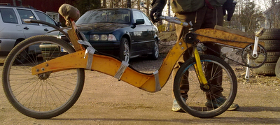

Tää kone on nyt tiensä päässä. Vaatimattomat tekniset elimensä se on luovuttanut seuraajalleen pw1:lle j runko odottaa kunniakasta polttohautausta. Koe prototyyppinä se toimi oivasti ja polkumatkaakin tuli puolen vuoden aikana lukematon määrä ( mittaria ei ollut ) :wink: myös kunto koheni kovasti ja kiloja haihtui useita pitkin tienvarsia. Alunperin runko kasattiin hutasemalla ja koska se notkui polkiessa niin aikaa myöten liitokset irtoilivat ja notkuminen paheni.
Loppupäätelmänä totean saman kuin myös Sakari on joskus todennut että puusta voi hyvin tehdä nojiksen ja myös hienon mutta metallista on huomattavasti nopeampi ja helpompi tehdä vaatimattomillakin hitsaus taidoilla.

Kaivoin tuon vanhan kuvan internetistä kun oli tuhoutunut nuo ketjunkuvat.

Tuohan oli hieno pyörä. Sääli, että tuo on ainoa kuva dokumentti siitä. Paljonkos sinä sillä kaikkiaan ajoit?

Muistin mukaan ajoin tuolla vaneripyörällä syksystä kevääseen. Sitten se runko oli jo niin kierossa ett kaikki huomautteli, ajamista se ei juuri haitannu.

Lähinnä tarkoitin, paljonko tuli kilometrejä.
Se kieroon vetäminen johtui puurakenteen luonteesta. Puurakenteessa olevat liitokset liukuvat hiukan koko ajan kosteus- ja lämmönvaihtelun takia. Vääntösuunnassa puu ei pysy koskaan suorassa. Liimaaminen auttaa, mutta ei pelasta kokonaan tuolta murheelta. Puu kun on itsekin vain rinnakkain liimattuja kuituja. Ristikkäin liimaaminen, laminointi, on hyvä keino välttää tuota, mutta se ei oikein onnistu kulmien ympäri.

Eipä noista kilsoista oo muistikuvaa, ei varmaan mittariakaan ollu mutt luultavast ajoin ihan hirveesti ku olin niin innoissani uudesta kulkutavasta.
Tuota ei vissiin liimattu millään ku tarkotus oli tehdä parempi seuraavaksi.
