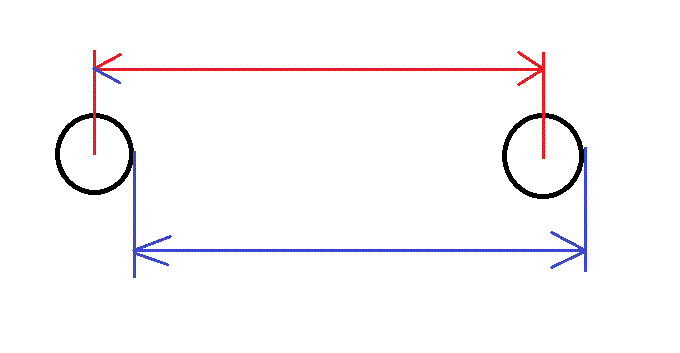

Ei tarvi laskea ja kärsiä pyöristys virheistä kun omaksuu tällaisen mittaustavan:
Punaisten viivojen välin mittaaminen tarkasti on vaikeaa koska ympyrän keskikohdan määrittäminen silmämääräisesti on vaikeaa. Mutta sinisten viivojen väli on helppo mitata ja jos ympyrät(pultin kannat, reiät ym.) ovat yhtä suuret niin sinisten viivojen väli on sama kuin ympyröiden keskipisteiden väli.

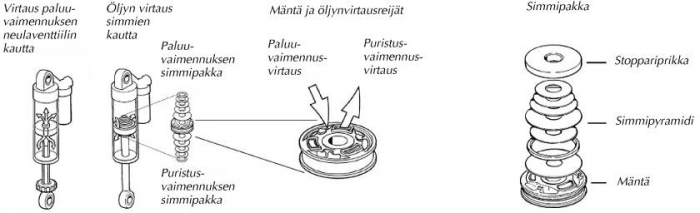

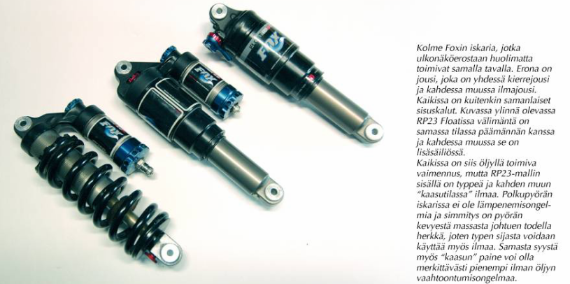

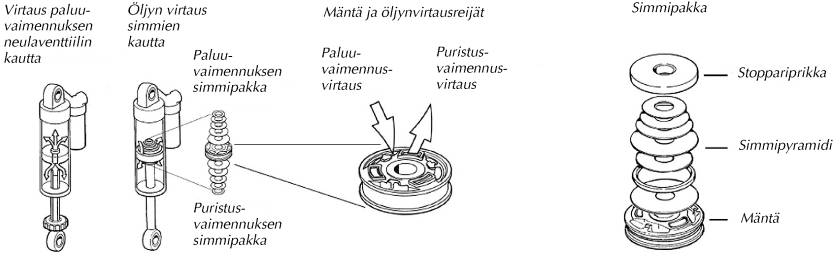

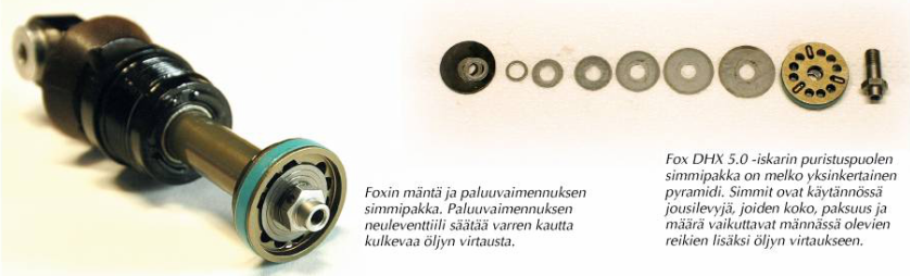

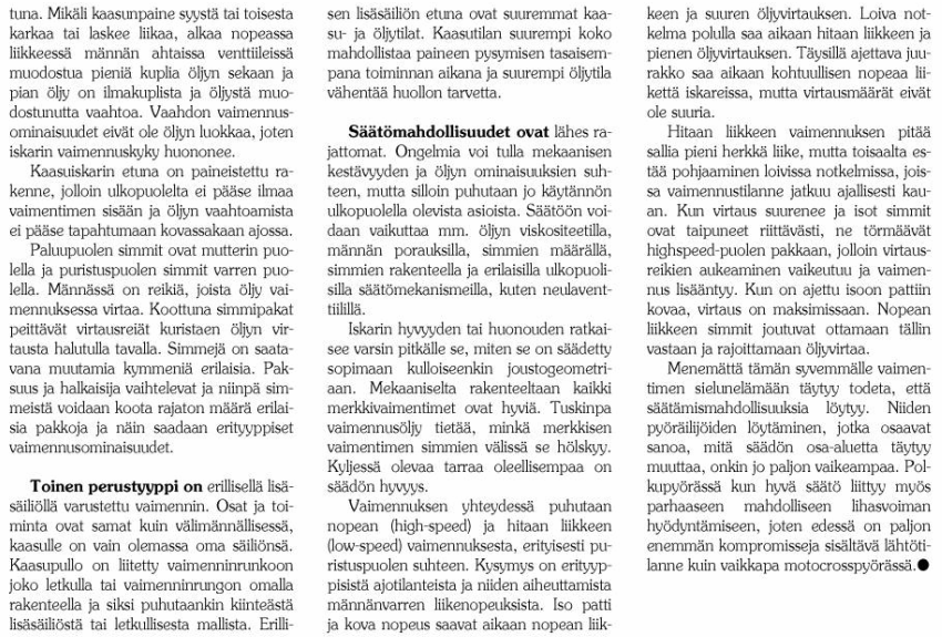

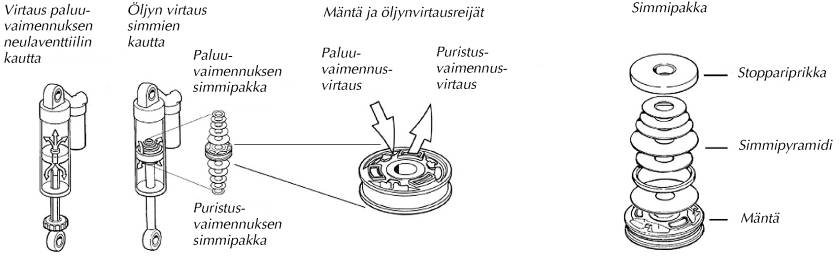

Tässä vähän iskaritietoutta vanhasta fillarilehdestä 7/2008.

Enpä oo varma selvensikö tuo paljoakaan..
Ei tuo typellä täytettävä ainakaan kovin kätevältä kuulosta. Mieluummin ilma. Tuntuu että meni kyllä vielä enempi sekaisin että mikä kannattaa valita. Voi kääk. Noitahan on miljoona erilaista!
