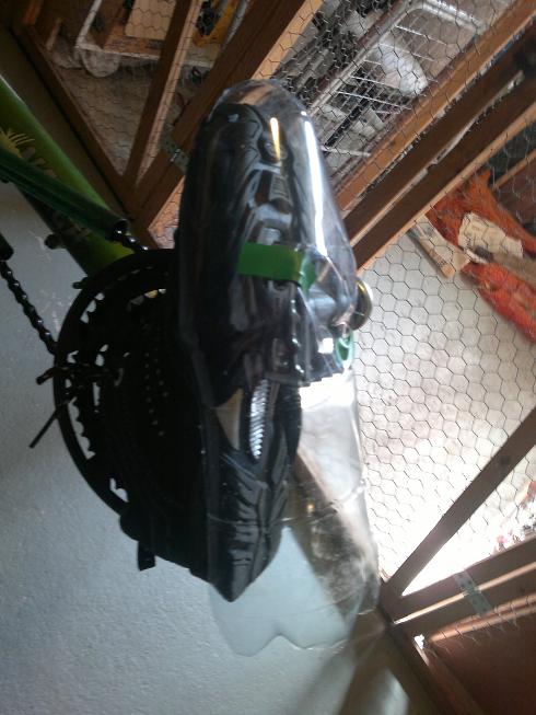

Nokialla oli puhetta polkimiin laitettavista ilmanohjaimista, virittelin omaani sellaiset vissypullosta:
Vähän varmaan takareunasta lämmöllä pitää muotoilla, ettei kantapään ja pullon väliin jää niin iso rako, toisaalta tuo on aika heppoista muovia, että luulempa lopullisiin polkimiin laittavani jostain kanisterista leikatut muovit. Pvc-kalvosta laitoin lopulliset takakatteet, asennusvaiheessa sain ne aika hyvin kireälle mutta palttiarallaa 150 km niillä on menty ja vähän ovat venyneet pussille, jäykkään runkoon kiinnityksestä saisi paremman/kireämmän ja peittävämmän.

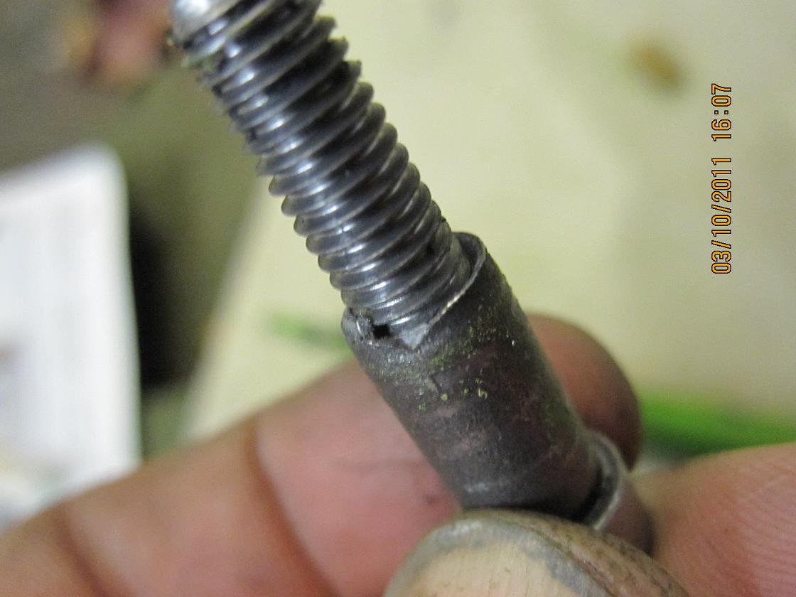

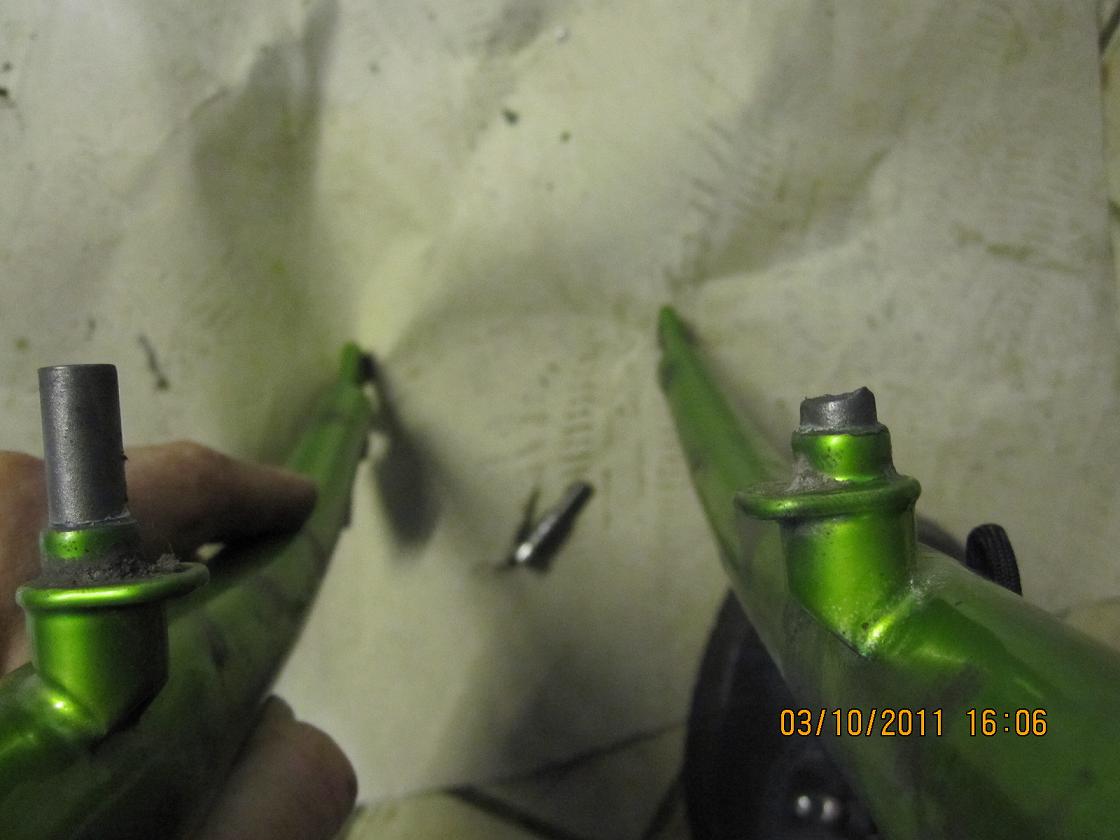

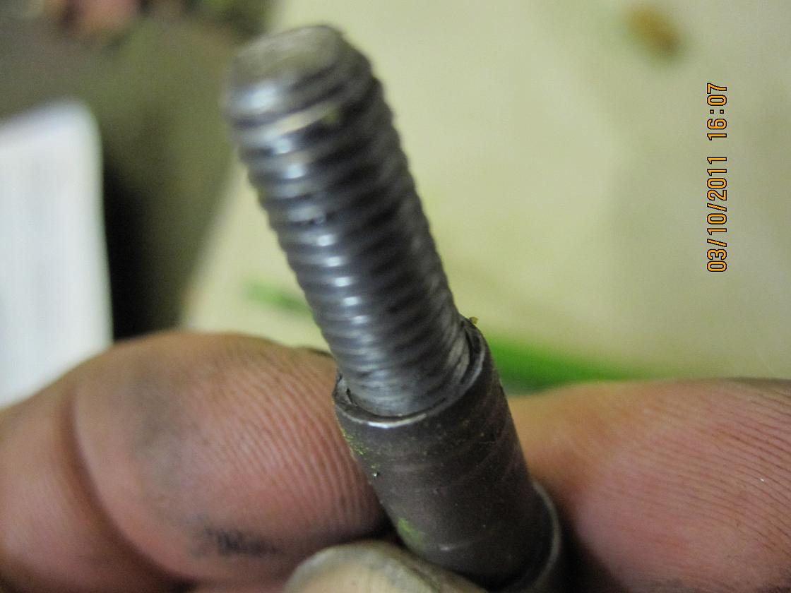

V-jarrun tappi on jossain vaiheessa mennyt poikki oikealla edestä, jonkin aikaa sitten jäljistä päätellen. Saattaisi hieman v-käyrää nostaa nopeassa vauhdissa jos olisi mennyt juuresta irtipoikki. Murtumakohta on aika lailla keskellä pulttia eli puolet kierteestä oli onneksi vahvistetulla alueella. Ajossa en ole sitä huomannut, pientä täristystä on jarruttaessa tuntunut mutta olen sen laittanut väljän ohjainlaakerin piikkiin.

Onko siinä haarukassa paikka levyjarrun satulalle. Jos on niin ei hätiä. Sillä sitä veejarrun korvaa ei kovin helpolla saa korjattua. Ainakaan purkamatta koko haarukkaa hitsausta varten. Vai muistinko että sinulla oli joustin haarukka. Minkä merkinen haarukka on ?
Hyvä kun kelasin tätä alkuunpäin. Eihän siinä olenkaan joustin haarukkaa . Se oli Tavasti pyörässä. Pyörä on niin uusi viellä , eikö tuo pitäs mennä takuun piikkiin. Kyllä tuommonen korva pitäs kestää koko pyörän ijän.:)

Laitapa kuvia tuosta vauriosta, niin pähkäillään, mitä on tapahtunut ja miten tuon voisi välttää, tai edes suuremmat vauriot, jos noin on tapahtunut huomaamatta.
Re: Nazca Pioneer kyytiä
Joo, jos jarrujen kiinnitys ruuvia ei vedä liian kireälle. Normaalistihan tällainen aiheuttaa kierteen "korkkaamisen" mutta näissä vannejarrujen tapeissa seinämävahvuus kierteen pohjalta mitattuna on niin pieni että saattaisi aiheuttaa myös tapin katkeamisen. Pitäs kokeilla ennen kuin alan väittään vakavammin :roll:

Tuota myötänyttä kierrettä minäkin arvelin, siksi pyysin niitä kuvia. Lähinnä kiinnostaa, onko murtuma ydintynyt tapin ala-ulko-puoleta (puristus) vai ylä-sisä-puolelta (veto). Siinä murtumakohdassa on tavallaan syyt, kuten puussa ja se ydin on jossain kohdin reunassa, todennäköisesti kierteen pohjalla.
Eikös polkupyörien rungoille ole tosiaan melko pitkiäkin takuita. Tuo etuhaarukka on varmaan pystypyörän kalustoa, joten sellaisella saattaa hyvinkin olla viiden vuoden takuu -ainakin, kun se on pystypyörän osana.

Kävin töiden jälkeen tallilla askartelemassa ja räpsin samalla kuvia:
Vähän hioutuneen näköinen katkeamiskohta on niin siitä päättelin, että on tovin aikaa sitten mennyt. Muuten tuota en olisi edes huomannut mutta vaihdoin Tavastilta ostetun levyjarruhaarukan kiinni ja purin tuosta vermeet punnitukseen... kauanko lie olisi kestänyt huomata normikäytössä. Rungolla näyttäisi olevan 5 -vuoden takuu eli pitäsi motivoitua ottamaan Roniin yhteyksiä. Mikä lie tuommoisen aiheuttaa? Itseäni en voi syyttää kun en vielä jarruja ollut noin perusteellisesti ronkkinut, jos ei sitten se kun tulee kovaa korkealta alas ja pysähtyy nopeasti :)
