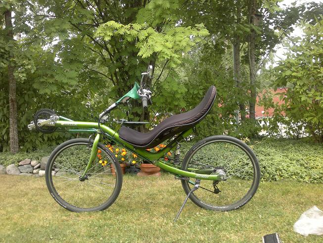

mhelander kirjoitti:
Itse jääräpäisesti päätin että nyt, vaikka on talvi, ajetaan kuten kesällä eli kyynärpäät rintakehällä ja mahdollisimman aero-asennossa. Toisaalta niin tarkenikin talvella paremmin ja lopulta homma alkoi toimia. Siihen tarvittiin myös sydäntalvella paremmat valot, eipä tarvi koko aikaa jännittää kun jo kaukaa näkee että tiellä on lunta johon väärällä ohjausliikkeellä voi kaatua.
Ja voipa se kyynerpäät rintakehällä olla myös turvallisuustekijä: jos siitä kaadut, menee kylki edellä maahan, eikä riko itseään. Kädet edellä suurempi riski rikkoa itsensä, tosin matalasta nojakista kaatuu niin alhaalta ettei siinä mitään tule. Itse pari kertaa alkuaikoina kaatunut, ja omaan+takin kyynerpäähän reikiä karkeasta sorasta, siinä kaikki.
Re: Nazca Pioneer kyytiä
Lähetetty: 05 Elo 2011, 09:26
Kirjoittaja mhelander
tavasti kirjoitti:
Näin se menee. Pahimmat vahingot viime talven ajoilta olivat polven kolahtaminen maahan ja ehkä nilkka osui kampiin.
Pyörästä ei mitään muuta mennyt rikki kuin alkuperäisen penkinpehmusteen päällinen. Ehdin saada Ventisil pehmusteen vielä lumille ja se selviää talvesta vielä paremmin eikä tuntunut liian tuulettavalta kylmällä. Niin ja etuvaihtajan tolppa vääntyili pikkuisen joten kaatuessa ketjun puolelle taisi jäädä kenkä väliin tai toiselle puolelle nilkka osui vaihtajaan.
Näillä kokemuksilla en ajaisi hiilikuituisella pyörällä talvella kuin erittäin hyvissä olosuhteissa. Penkki kun on nyt muovi/lasikuitu mallia niin se näyttää kestävän kyytiä hyvin.
Asiasta viidenteen, taisin löytää parit uudet ERTRO 451 renkaat eteen :
Maxxit ei ole varsinainen talvirengas mutta kyllä tuo pitänee lumella vähän paremmin kuin täysin sliksi Durano. Ja ei ole kivireki jos kovaa pintaa alla ennen kesäkelejä...
Panaraceria ei näytä 451-kokoisena saavan euroopasta ja Amazon.com ei halua toimittaa kuin USA:han.

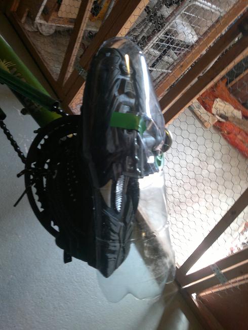

Nokialla oli puhetta polkimiin laitettavista ilmanohjaimista, virittelin omaani sellaiset vissypullosta:
Vähän varmaan takareunasta lämmöllä pitää muotoilla, ettei kantapään ja pullon väliin jää niin iso rako, toisaalta tuo on aika heppoista muovia, että luulempa lopullisiin polkimiin laittavani jostain kanisterista leikatut muovit. Pvc-kalvosta laitoin lopulliset takakatteet, asennusvaiheessa sain ne aika hyvin kireälle mutta palttiarallaa 150 km niillä on menty ja vähän ovat venyneet pussille, jäykkään runkoon kiinnityksestä saisi paremman/kireämmän ja peittävämmän.
