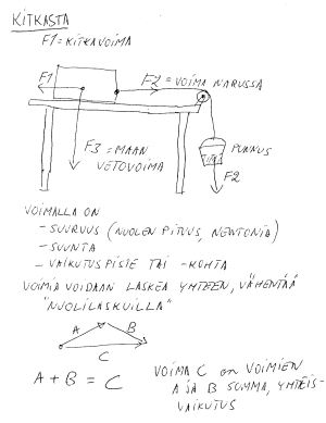

Yläasteella se opetettiin fysiikan tunnilla, että lepokitka on suurempi kuin liikekitka. Liukuva rengas hidastuu siksi huonommin kuin juuri ja juuri pyörivä. Tadpole-trike kyllä pysähtyy levareilla kuin seinään. Peränkin saa antaa nousta hyvän matkaa ennen kuin tarvitsee miettiä hammasrattaiden maahan kolahtamista... :mrgreen:
Joo, ja minun aivoni jämähtävät jo siihen kohtaan jossa mainitaan lepo- ja liikekitka. Sen edemmäs en valitettavasti pääse, koska pääni jää heittämään noita sanoja puolelta toiselle. Suurinta osaa tästäkään keskustelusta en ymmärrä, ehkä jotain jostain, vaikka aihe kiinnostaa. En oo varmaan mitään oppinut mistään ala- tai yläasteella, paitsi kirjottamaan :lol: .
