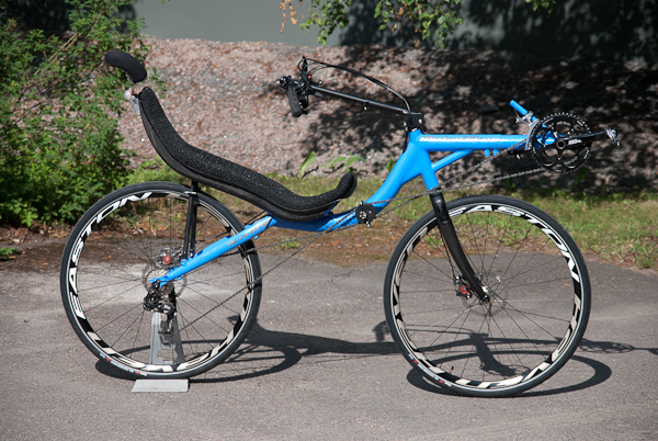

Pyörän alla nyt 29" kiekot. Kun ei sopivia kilpakiekkoja tullut vastaan, niin ostin alennusmyynnistä maastopyörän kiekot. Pitäisi kestää arkikäytössäkin. Silti painoa lähti 270g vanhaan verrattuna, vaikka vanhat kiekot oli 26" ja renkaat ennen 28 mm, ja nyt 37 mm. Pyörän kokonaispaino nyt 12,5 kg.
Noniin, alkaa näyttää kilpurilta. Mutta että 37 millin gummit ? Suosittelen Continental GT 4000 S 23-millisiä, tai ehkä taakse 25 tai 28 millisenä jos haluat vähän pehmeempää kyytiä. Ja ehkä kannattais kattella 11-23 maantiepakka tms tasaisemmille kilpakentille kuten Nokian rata...
Mistäs löysit noin aerot 29er "maastovanteet" ? On ilmeisesti syvemmät kuin 32 milliä jota noi mun DT-Swiss R520 -vanteet on.

Ostin nuo CRC:ltä, siellä on 50% alennusta Eastonin kiekoista. Vanteen korkeudesta en tiedä, mutta ne ovat 26 mm leveät, sisältä 21 mm. Kokeilin 23 mm renkaita, mutta vähän huvittavilta ne näyttivät noilla vanteilla, vähän kuin maastoauto matalaprofiilirenkailla. Nokialle ajattelin laittaa alle 28 mm renkaat. Noilla 37 millisillä renkailla ajattelin ajaa arkiajoa, kaupungin töyssyjä varten yritin optimoida rullaavuutta ja mukavuutta. Pidempi koeajo on vielä tekemättä.
Tuo on Ultegran pakka, vanhasta CC:stä yli jäänyt, mutta ei kaikista tiukimmilla välityksillä. En tullut katsoneeksi mitkä välitykset siinä on.

Mukavuus lisääntyi aika dramaattisesti uuden rengastuksen myötä. Isokokoisemmilla ja leveämmillä renkailla saa ajaa jo pienten reunojen yli, kun ennen kaikkia piti varoa. Maksiminopeudetkin kasvoi, kun välitykset pidentyi. Vastaavasti tietysti kevein välitys on nyt raskaampi ja ylämäkeen lähteminen taas työläämpää.
28 on optimi gummi tuolle vanteelle. Mulla on 19-20 mm:n vanteella tuo Contin 23-millinen ja onhan ehdoton rengas. Meta kulkee kuin unelma 8 bar:n paineilla (max 8.5) ja edes päivän lenkin 20-30 viimeistä kilsaa kaatosateessa ei tuonut liukkauden muodossa dramatiikkaa lisää lenkkiin.

Mikä tekee 622 vanteesta 37 renkaalla 29er kiekon. Käsittääkseni ainakin mittojen mukaan 29" koko saavutetaan vasta 58mm renkaalla. Ennen sanottiin jopa 635 vanteelle asennetuilla 47 mm renkailla varustettuja kiekkoja 28 tuumaisiksi (28,7"). Nykyisinkin mummopyörissä on 622 vanteet ja 47 renkaat ja ne ovat aina olleet ns. 28-tuumaisia. Mittojen mukaan vasta 58 mm rengas tekee 622 kokoiselle vanteelle asennettuna 29" kiekon.
Vanne + 2 x renkaan paksuus milleinä / 25,4 ~ halkaisija tuumina
622 + 2 x 32 27,0"
622 + 2 x 37 ~ 27,4"
622 + 2 x 47 28,1"
622 + 2 x 58 29,0"

Minusta näyttäisi, että painopiste on istuimen kallistamisen takia siirtynyt hiukan liian taakse. Onko pyörä silti vakaa nopeissa alamäissä. Kampipuomin pidentäminen ja istuimen siirtäminen edemmäs helpottaa, jos epävakautta ilmenee.
