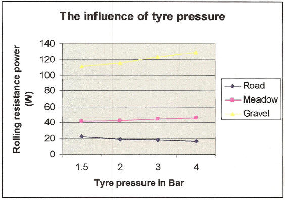

Rengaspaineista
Mielenkiintoisen ristiriitaisia tuloksia. Velochimp-sivulla todetaan koeajojen perusteella, että rengaspaineilla on vain pieni vaikutus (7,2bar-5,8bar / 2%) "vierintävastukseen" ja käppyröissä näkyy jotain yli 10% ero tuolla välillä :)
Noissa karkeissa aikaan perustuvissa testiajoissa saattaa olla piiloon jääneitä muuttujia, mutta toisaalta niissä on myös enemmän tosielämä-elementtiä kuin puhtaissa labratesteissä. Muutenkin tuo velochimpin teksti oli hieman hapuilevaa.
Kovaksi pumpattujen renkaiden pompotus ja tärinä todellisessa ajossa saattaisi selittää sen, miksei niillä pääse (aina) käyrän mukaisesti kovempaa. Mutta toisaalta täällä moni kommentoi, että baarin parin ero on ilmiselvä.

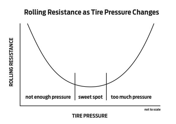

Itseasiassa lueskelin lisää ja löysin seuraavia kuvia:
http://triathlon.competitor.com/2011/04/gear-tech/ask-aaron-tire-pressure-facts-and-myths_26931
http://www.mtbonline.co.za/info/mtb-tyre-rolling-resistance.htm
Etenkin tuon Triathlonin teksti oli varsin mielenkiintoinen. Eli Liian korkealla paineella, kun tärinä alkaa siirtyä rakenteisiin/vanteisiin, tuo tärinä ikäänkuin nostaa pyörää/vannetta/kuskia (riippuen muista joustoista) ylös ja alas. Nämä pienet nostot ja laskut ovat kuin mini-mäkiä ajelisi sillä erotuksella, että "ylämäessä" saavutettu potentiaalienergia ei vapaudu eteenpäin vievänä voimana, joten jokainen tärähdys ja värähdys summautuu jatkuvaksi ylämäeksi. (Tietenkin pompahdus/värähdys hetkeksi kevittää renkaan kuormaa ja näin vähentää vierintävästusta, mutta tämä ei pitäisi olla merkittävää.)
Eli mitä epätasaisempi alusta sen matalammat paineet ovat käytännössä paremmat, koska värähdykset vaimenee heti renkaaseen. Jousituksella ja kivikovilla renkailla värähdykset vaimenee jousitukseen ja ylämäkiä nousee vain toivon mukaan kevyet renkaat, vanteet ja haarukat, jolloin paineella saavutettu matalampi vierintävastus saattaa olla merkittävämpi kuin värähtelyjen muodostama ylämäki.
Ihan kokemuspohjalta, kun rullaa tasaiselta osuudelta mukulakiville, niin vauhti tuntuu hidastuvan ihan selvästi :D Nyrkkisääntönä annettiinkin, että painetta renkaisiin niin paljon kuin voi, kuitenkin niin ettei värinä ala tuntua.

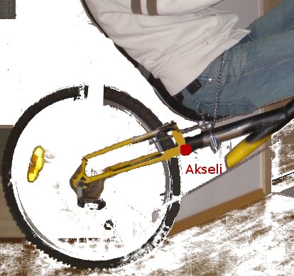

Makuualustajousi on litistymään päin. Taas haaveilen takajouston tekemisestä, mutta työmäärä ja suoraan saaminen vähän hirvittää. Etujoustosta oon nyt ajatellu luopua kun ton rissakohdan kanssa on muutenki ongelmia. Voisin kokeilla tota normi käsin taivuteltavaa vesiputkea rissan tilalla.
Tuleeko takahaarukasta riittävän jäykkä jos, kuvan mukaan, vain leikkaan takakolmion taimmaiset putket ja hitsaan ne samansuuntaisesti alimmaisten putkien kanssa jonkin verran ylemmäs :?: Vai miten tuota kannattaisi lähteä tekemään :?:
