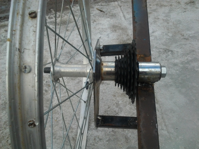

2013-03-31 17.19.30.jpg (136 KiB) Katsottu 7081 kertaa
Jukan ohjeen kannustamana askartelin laakeripesiin putkenpätkistä osia. Periaatteessa alkaa olla kasassa, mutta kunhan pääsen testailemaan niin näen tartteeko lisä prikkoja tai muuta.

Nyt on takanavat kasassa mutta ei kauheen hyvin pyöri. Paketin kun kiristää kasaan akselin päissä olevilla muttereilla niin pyöriminen hyytyy. Missähän vika? Hankaako joku osa vai ?
Re: kehitysversio kolmipyörä 2
Laakerien keskiholkki liian lyhyt tai joku pinta liian kiero. Onko tuossa vetopuolella kolme laakeria samalla akselilla? Jos on niin homma menee todella tarkaksi kun kaikkien laakeripesien pitää suoruuden lisäksi olla tismalleen samassa linjassa.

Ei siinä oo ku 2 laakeria, 1 molemmilla puolen pakkaa.
Ei kai tuota ole mitään syytä edes kireälle vetää? Lukkomutterit päihin ja sen verran kiristystä että päittäis välys häviää, ei yhtään enempää.

Pitäskö tuo kiekko olla jotenkin akselille muulla tavalla kiinnitettynä jos sitä ei oo muttereillapuristettu tiukalle, luulen ett se sutii kun pakkaa rajusti pyöritetään.
Voihan sen puristaa tiukalle, kun laittaa kiekon ja ulomman laakerin väliin mutterin.
En kyllä usko että se mutteri kiristettynä pysyy vaikka kuinka kiristää :roll: Muutenkin näyttää edelleen liian heiveröiseltä tuo kierretanko, taitaa taipuilla niin että laakerit alkaa senkin vuoksi ahdistamaan pyörimistä.

Joskus saan ongelmaan ratkasun yön aikana, viime yönä ei ratkennu muuta ku ett nuo navat ei toimi noin. Oon yrittäny soveltaa Jukan tekemiä toispuoleisia napoja mutta niissähän tais akseli olla tiukasti kiekon reikään lyötynä. Tuo muttereilla puristaminen ei kyllä riitä ja liika kireys ahistaa laakereiden pyörimistä.
Periksiantamisen tunnelmissa :? jääräpäisesti oon yrittäny toteuttaa "nerokasta" ideaani. Nyt pitäs kääntää koko asetelma toisinpäin tai jotain...
Viestit: 17986
Tuo 12mm kierretanko on varmaan hepposta, kiekosta kun vääntää, se taipuu. Vetävällä puolen laakeri väli nyt n. 100mm ja mahdollisuus kaventaa sitä 60mm - en usko ett se laakereiden välistä juuri taipuu. Jos tuon sais muuten pelittämään niin vois akselin sitt lopullisesti tehdä 12 mm tangosta.
Hae sopivan pituset kovapultit , voi olla jatain mahdollisuutta saada ne kestämään. Kieretankot on älyttömän pehmeetä rautaa. :roll:
