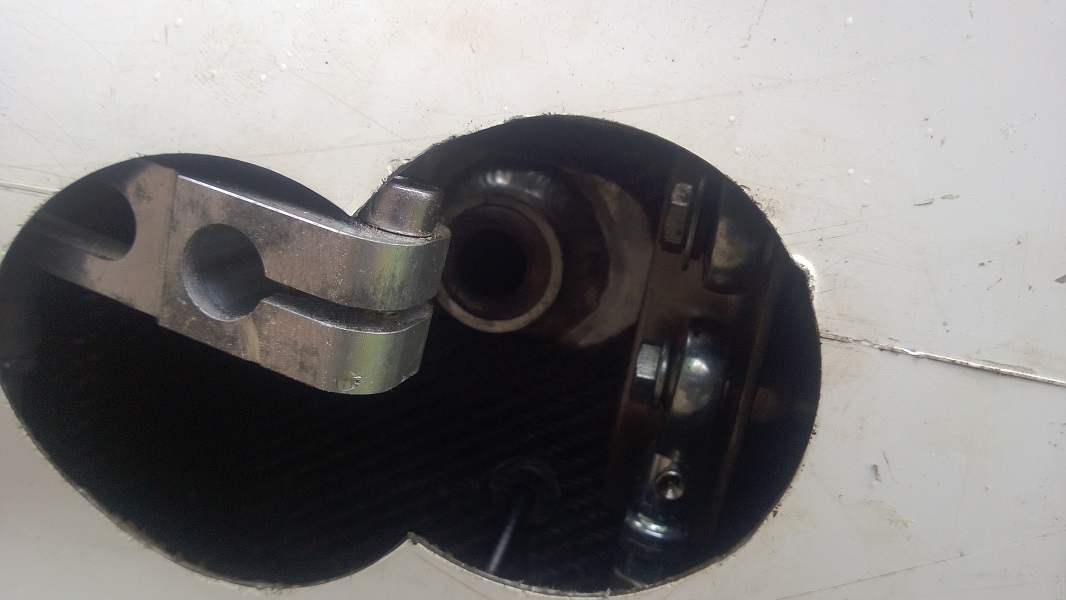

Ohjauspylvään läpivientiholkki (missä ohjauspylväs menee korin läpi) tuntuu kans väljältä mutta pitää ottaa auki ja tutkia miltä se näyttää, isot reiät on jo pohjaan porattu niin pääsee käsiksi.
mangon pohjan reiät.jpg (160.43 KiB) Katsottu 5069 kertaa
Nyt on kaikki (loputkin) ohjauksen nivelet uusia, pitää vielä Pieterin kautta tilata kaksi muoviholkkia niin saa toivon mukaan kaikki ohjauksen välykset pois, muoviholkit on ohjaustangon runkoläpiviennissä (näkyy kuvassa) ja ohjaustangon ristikkonivelessä kabiinin puolella mikä on tosi väljä.

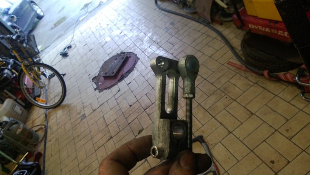

ohjauksen osa.jpg (212.28 KiB) Katsottu 5069 kertaa
Tuossa osassa mihin ohjaustanko tulee kiinni on nivelille kierteet minkä hokasin vasta kun olin ottanut koko paskan pois, ei ihme ettei irronnut... Kuusiokolo pultin vaihdoin normaaliksi 10 milliseksi niin se irrotus onnistuu ilman megalomaanista jatkovarsihässäkkää.

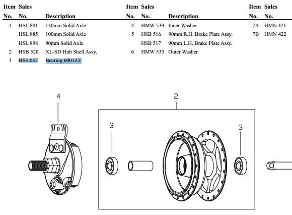

Jee jee! Kävin tuossa entraamassa etujarrua kun tykkäsi kässäri jäädä välillä jumiin eli tippa rasvaa akselille ja samalla varmistui se, että pyöränlaakeri on menossa entiseksi. Pitää sellaista vienoa ääntä kun paikallaan pyörittää ja laakeria käsin pyörittämällä voi jo aistia pienen kulmikkuuden. Turun reissulla kun ajoi sateella niin visersi jännästi mitä ei sitten kuivalla enää kuulunut. Vähän muutakin olisi Pieteriltä tilattavana niin jos nämä saisi samalla. Joo, saksassa toi maksaa 1,2€/kpl :shock: http://gingko-spezialradteile.de/gingko ... emsen.html Samalla kun kuukkeloi niin olisi siellä saatavana myös valmiita kiekkosettejä... ois vähä helppo syksyllä ja keväällä tehdä rengasvalinnat sään mukaan kun vaihto kävisi alta minuutin... Ehkä tilaan, ehkä en mutta huomenna kuiteskin repoveden suuntaan, visersi pyörä tai ei :mrgreen:
Silmällä katsoen on yksi tosi pitkä laakeri mutta kun googlella haki Sturmey-archer 6001ZZ mitä laakerin kyljessä oli niin löysi kuvan missä oli kaksi laakeria ja metalliholkki välissä.
Ehkä korjaaminen jää kisan jälkeen tai en uskalla ottaa sitä riskiä että koko napa menee rikki prässin kanssa kikkaillessa :)

Samoja (erona vain pölysuojan materiaali) urakuulalaakereita saa myös Biltemasta hintaan 2,99 kpl tuote 41413.
Biltsusta saa samaa 6001 laakeria kumisuojattuna (6001 2RS) törkeään 2,99€ hintaan. Sä tarvit tietysti peltisuojatun, koska siinä on pienempi vastus :roll:

Niin, minä kyllä laittaisin tiivistetyn 6001 2RS, enkä pelkästään peltisuojalla suojatun 6001 ZZ. Peltisuojilla laakeri pyörii kyllä vapaana hitusen paremmin, mutta jarrurummussa pölisee pirusti, joten väkisinkin pölyä kulkeutuu laakeriin ja alkaa siellä jarruttaa menoa ja särkeä laakeria. Tehoa nuo tiivistetyt 2RS-laakerit vievät uutena vajaan sadasosawatin per laakeri enemmän, eli uutena kaikki neljä laakeria jarruttavat menoa 0,03 Wattia ZZ-laakereita enemmän nopeudessa 10 m/s.
Tämä siis uutena, milloin kumitiiviste on tiukimmillaan ja peltisuojattu ZZ-laakeri aivan puhdas. Myöhemmin kumisuojattu herkistyy kumitiivisteen kulumisen myötä ja peltisuojattu jäykistyy pölyn kertymisen takia. Jossain kohdassa käyttöikää siis tiivistimellinen laakeri alkaa pyöriä herkemmin. Todennäköisesti jo ensimmäisen kunnon jarrutuksen jälkeen. :roll: Joka tapauksessa pölysuojattu pyörii pidempään ja kuluttaa elämänsä aikana vähemmän tehoa, kuin ZZ-laakeri. Riippuu tietenkin laakerinvaihtovälistä ja pölyn määrästä, mutta näin arvelisin. 8)

Kiitos vinkistä Jori! Mun käytössä se kestoikä taitaa kuiteskin olla tärkeämpi... eli pölysuojattu taitaa tarttua ostoskoriin. Minkälainen kesto/herkkyys/laatuero lienee skf:n ja biltsun kaman kesken? Entä mitä pitää sisällään jos koodina on 6001- RSH tai 6001 RSL? Firman nimellä jos ostaa niin varmaan johonkin 6€ pintaan jäisi skf laakerin hinta.
Nuo yleisimmät laakerit esim 6001 XX voivat olla jopa samoja SKF ja Biltema brandillä. Sitä ei kuulemma pysty edes laakerikauppias välttämättä näkemään päältä. :roll: Kyllä kuulalaakerien kestoikä riippuu pyöräkäytössä lähinnä laakerin puhtaudesta. Kierroksia tulee fillarin laakereille niin pirun vähän verrattuna esim 24/7 tuhansia kierroksia minuutissa pyörivään teollisuuslaitteeseen, vaikkapa tuuletuspuhaltimeen, verrattuna. Sinun 15 000 km vuosittainen ajomääräsi = 10 Milj. kierrosta :roll: menee teollisuuskäytössä 2880 r/min reilussa parissa vuorokaudessa. :mrgreen:
Ei ehkä näe päältä, mutta käsissä eroja huomaa. SKF pyörii kankeammin eikä siinä ole pienintäkään välystä kuten Bilteman laakereissa. Laakereissa tosin on eri "välys luokkia". Ero voi johtua siis siitäkin että hypistelemäni SKF:t ovat olleet eri nimellisvälyksellä kuin Biltemat. Kaikesta huolimatta, jos minä tarvisin uudet pyöränlaakerit, niin hyvin kelpaisi Biltemat.
