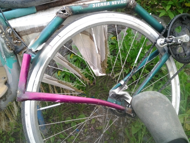

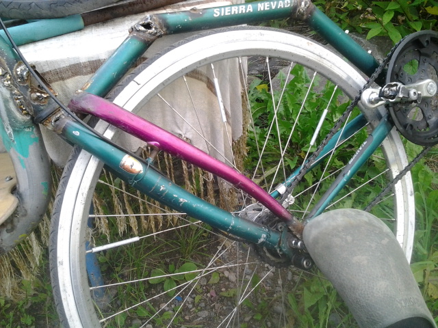

Tuossa olis kaks vaihtoehtosta paikkaa uudelle etuhaarukalle. Taaempaa lähtevä haarukka kestäs varmemmin mutt tuo edempää lähtevä olis varmemmin pois reisiltä. Kestääkö ?
Siis punanen tulis uudeks ja vihree haarukka pätkästäs pois.

Veikkaan että alemman kuvan ratkaisu ei kestä jos et vahvista yläputkea emäputkesta eteenpäin.

En nyt ymmärtäny tuota haarukka asiaa :roll:
Lainasin tuota esimerkki kuvaasi ja laitoin siihen tuon haarukan kuten koitin selittää... :D

Voit siirtää haarukan edemmäs tai jopa poistaa taaemman haarukan kokonaan, kunhan jämäköität yläkaarta ja ennen kaikkea, muutat emäputken laakeroinnin kouratyyppiseksi.

Muuten hyvä mutt ei mahdu, pitäs runkookin veistellä.

Ei tietenkään suoraan mahdu mutta kun jatkat emäputken alapäätä sen muutaman sentin niin että mahtuu...
Lähinnä hain sitä että se ei ottaisi enään "ikinä" reisiin kiinni...

Ihan hyvä ehdotus mutta työläs toteuttaa emäputken jatkaminen ainakin tässä vaiheessa. Lisäksi penkin korkeus nousee, samaan tulokseen pääsis pelkästään penkiä nostamalla - reidet ei enää ottas haarukkaan.
Jos saan tuon muuten hoidettua tai kavennettua, voisin hiukan laskea penkkiä - lähemmäs asfalttia on aina se pyrkimys ;)

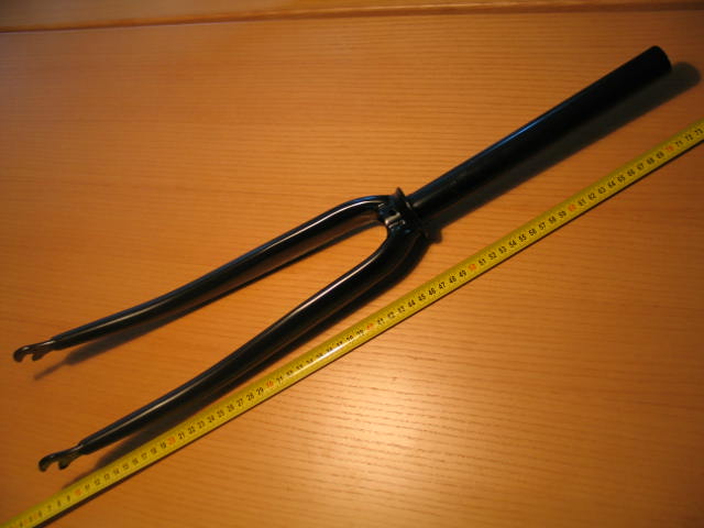

Onhan yksi vaihtoehto käyttää vaikkapa Pyörätohtorin teräksistä "maantiepyörän" haarukkaa, kuten mulla etuvetosessa. Se on todella kapea olkapäistään jolloin ei pahemmin pitäis koipi ottaa kiinni.
Tämä (kilpapyörän 1-1/8" kierteetön, mulla on kierteellinen):
Toki joutuis vähän investoimaan ja modaamaan oikeata korvakkoa ettei pakka & ketju ota kiinni mutta hyvin se levisi 132.5mm:n leveyteen ja mahtuu nippa-nappa 28-millinen gumes pyörimään jos niin leveetä tarvii.

Eihän tuo pahan hintanen ole.
Ei oo koskaan ollu noin kapeeta rengasta ku 28mm, jos se on levein mitä tuohon mahtuu :?
Vähän tuo nostas keulaa kun nyt on 26" haarukka.
