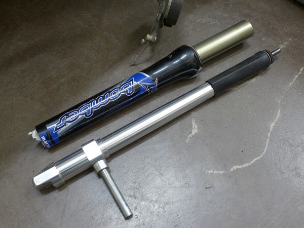

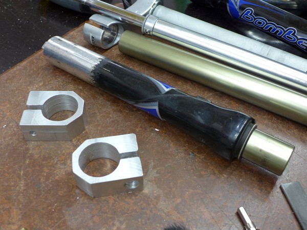

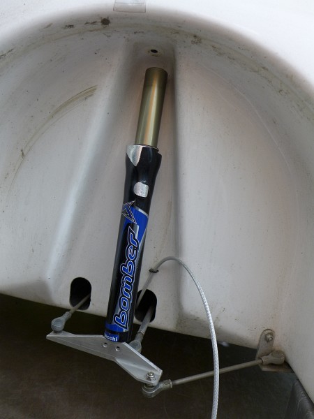

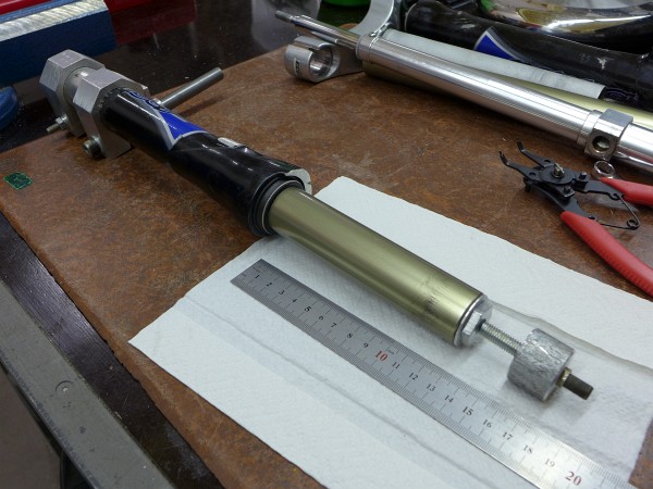

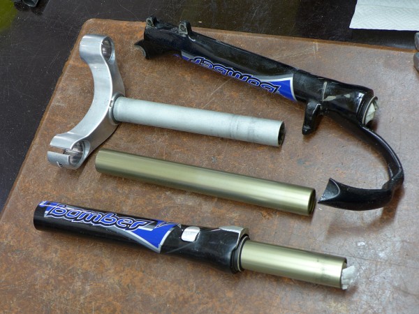

Kun ei ole muutamaan viikkoon päässyt ajamaan kipeän kyljen takia, niin päätin vilkaista Mangon etujousituksen sisuskaluja. Kovin nahkeasti kun ovat toimineet. Käytön puutetta, liukuholkit olivat vielä tiukat eli ilman käyntivälystä. Siinä alkeellisia osia hypistellessä päätin ottaa "väliprojektiksi" selvittää, josko vanhasta tallin nurkassa lojuvasta maastofillarin joustokeulasta (vm. 2002 Marzocchi MXC) saisi rakenneltua jotain toimivampaa Mangon etupäähän. Liekö sitä tottunut liian hyvään maastofillaripuolella, kun sana "jousitus" ja nuo Mangon hyppykepit/tahmatikut eivät tahdo omassa päässä sopia samaan lauseeseen.
Alla jokunen kuva teurastetusta keulasta ja hahmotelmaa tulevasta. Menee periaatteella "grammoja ei säästellä protovaiheessa". Aihioksi valittu haarukka teettää ylimääräistä työtä myös sisukalujen puolesta, nykyään kun molemmissa putkissa ei ole sisällä enää identtisiä kilkkeitä. Tuossakin oli nestevaimennuspatruuna vain toisessa putkessa. Onneksi ilmajousi on sentään molemmissa, sekään ei ole enää itsestäänselvyys uudemmissa haarukoissa. No eiköhän tuonne jotain saada sisälle kehiteltyä, suunnitelmia ainakin pyörii mielessä.
Nyt pitäisi vaan saada kiinnitettyä tuo iskari paikalleen, että pääsee näkemään, mahtuuko 40-millinen eturengas vielä kääntymään ahtaissa pyöräkoteloissa, vai tarviiko siirtyä kapeampiin Kojakeihin tai Duranoihin. Jokusia millejä joutui ohjausgeometriaan tekemään muutoksia, kun nuo lainakalut eivät istu heittämällä paikoilleen.
Aivan puhtaalta pöydältä ei viitsinyt lähteä jousituksen osia rakentelemaan, vaan otti mieluummin aihioksi joustohaarukan. Olisi muuten väliprojektista uhannut tulla ikuisuusprojekti sopivia materiaaleja ja työkaluja metsästäessä, ja omaa taitamisen tasoa pikkuhiljaa kartuttaessa. Houkuttaisi kyllä suunnitella ja rakentaa Mangon etupäähän sopivat ilma/öljyiskarit, kun sellaisia ei markkinoilla ole. Huhujen mukaan Risse olisi protoja tehnytkin, muttei ollut jatkanut kaupalliseksi tuotteeksi. Muistaakseni oli teknisiä (kestävyys/luotettavuus?) ongelmia, kun yrittivät ahtaa kaiken pieneen tilaan noiden alkuperäisten joustintukien sisälle.
Kaikkeen sitä tuleekin ryhdyttyä, mitähän tästäkin nyt tulee... toivottavasti edes kelvollisesti toimiva proto.

Re: Suomen Mangokanta kasvaa (tai sitten ei...)

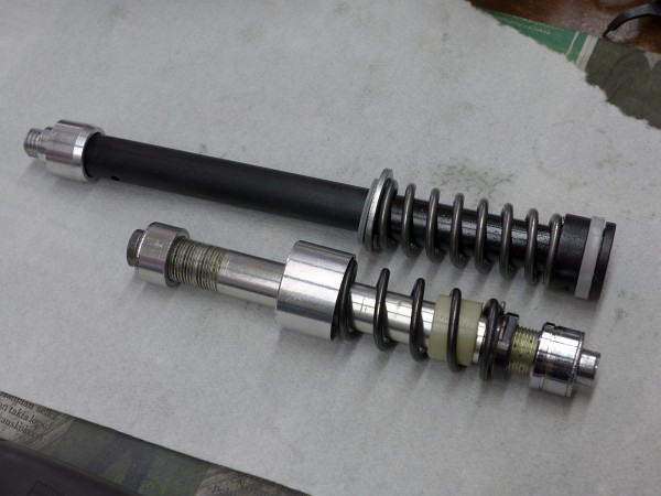

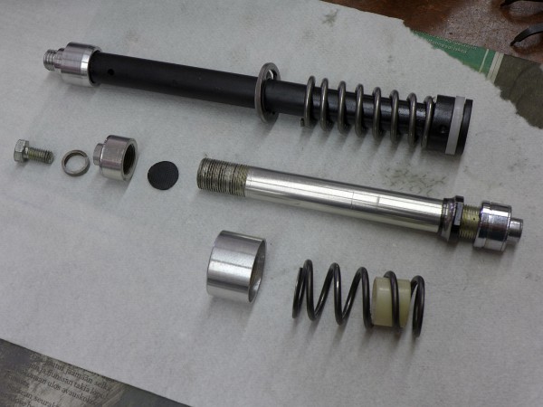

Mulla on 2005 mallinen Manitou elastomeerikeula. Siinä on identtiset elastomeeri-ilma patruunat molemmissa jaloissa ja joustovaroja muistaakseni täydet 50mm. Tuskin tulee mihinkään enää ikinä käytettyä... mutta harmittavan hyvässä kunnossa on. Ei-talvikäyttöön siitä saisi tositaan modattua jotakin toimivaa ehkä.

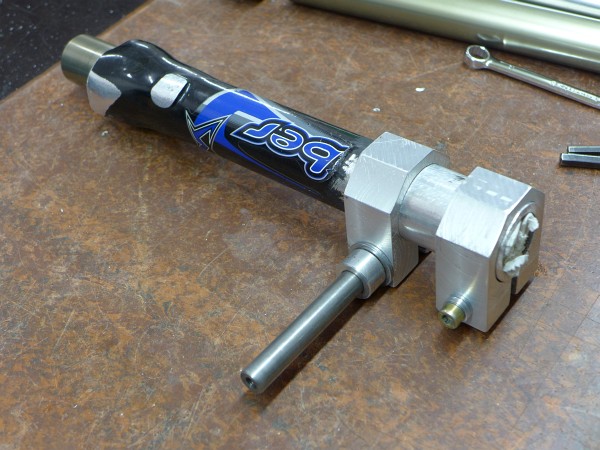

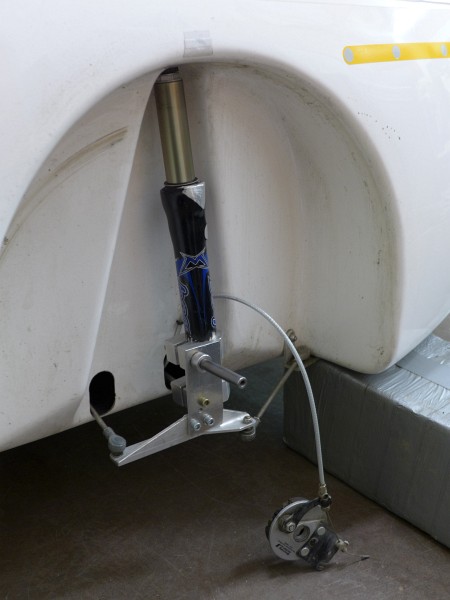

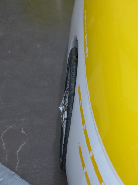

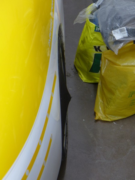

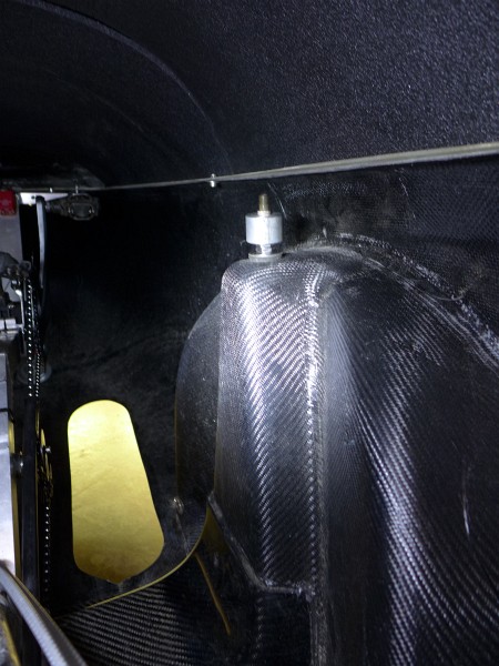

Sain illalla kötösteltyä joustintuen alakiinnikkeet melkein valmiiksi. Pikainen sovittelu Mangoon kertoi, että etupyörä on nyt hieman oletettua pystymmässä, ja renkaan yläreuna tulee pyöräkotelon ulkopuolelle vajaat 20 mm. Ei hyvän näköinen, mutta tuolla testaan joka tapauksessa. Tarvii tehdä palikat myöhemmin hieman toisella mitoituksella, jos jousitus osoittautuu muuten toimivaksi.
Kamera jäi hallille, kuvia tullee näkösälle ti-iltana.
Joustintuen yläpään kiinnitys pitäisi ratkaista seuraavaksi, että pääsisi ottamaan ensimmäiset tyypit. Aluksi tosin ilman nestevaimennusta, sen rakentelu toimintakuntoon vaatii vielä jonkun tovin. Liukuputken yläpään korkkiin pitäisi ympätä kierretangon pätkä (mielellään sama M8 jenka kuten nykyisessä). Kierretangon pitäisi olla ontto ja päässä vielä autonventtiili ilmanpaineen säätöä varten. Jonkunlainen irrotettava adapteri pitää varmaan rakennella. Jatkossa (versio X) myös paluuvaimennuksen säätö pitäisi saada sopimaan samaan palikkaan...

Edelliseen viestiini liittyen kuvia.
Uusi joustintuki paikallaan
Rengas liian pystyssä, tulee ulos pyöräkotelosta
Vertailun vuoksi toisen puolen pyörä alkuperäisillä osilla
Viestit: 5282

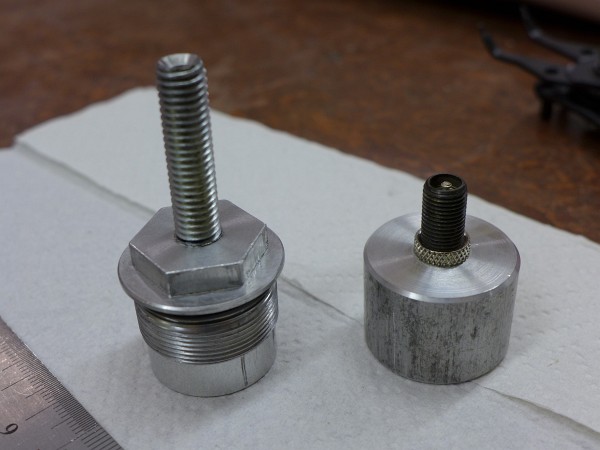

Ilta kului pikkuosia näperrellessä. Liukuputken yläpään korkkiin porasin reiän ja tein kierteet, johon ruuvasin M8-ruuvin. Kiinnitys koriin tulee siis samalla tavalla kuin alkuperäisessä. Ruuviin porasin ilmareiän, ja päähän sorvailin venttiiliadapterin: prototyyliin iso möhkö ilman sen kummempaa muotoilua. Ison halkaisijan ansiosta helppo pyöritellä sormin kiinni, ei tarvitse työkaluja. Tiivistykset paikoin o-renkain ja paikoin ruuvilukitteella. Pikaisessa paineistuksessa ilma ei suhistellut pihalle, paremmin näkee sitten kun pääsee koeajolle.
Nyt kun paineet sai sisälle, niin pääsi mittaamaan joustintukipaketin pituuden: alkuperäisillä sisuskaluilla 45 mm liian pitkä, eli ulosjoustoa pitäisi rajoittaa. Seuraavana vuorossa siis uusia palikoita putkien sisään.
Liukuputken yläpään korkki modattuna ja venttiiliadapteri
Kokoonpano, venttiiliadapteri kierrettävä irti joustintukea asennettaessa ja irrotettaessa

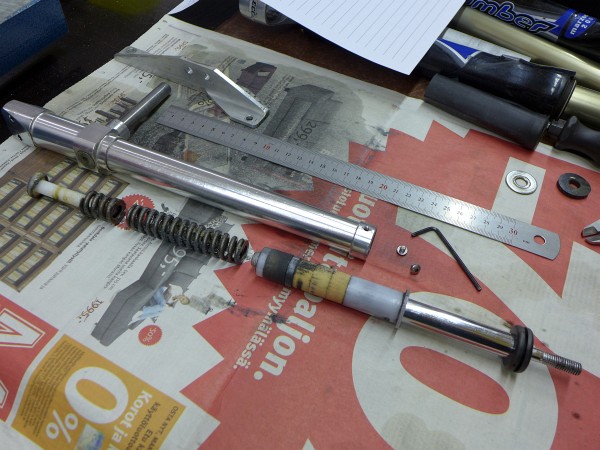

Päivän saldo oli joustintuen sisuskalujen rakentelu. Hommaa helpotti ja nopeutti huomattavasti se, että suurimman osan palikoista sai suoraan silmiin osuneesta takanavan akselista ja sen muttereista. Akselin pituus oli sattumalta sopivalla hehtaarilla, ja kierrejousi (=vastajousi ilmajouselle) sopi heittämällä paikoilleen. Tarvittiin vain muutama pieni holkki, kierteiden tekoa yms. Joskus käy näinkin hyvä tuuri.
Ensimmäisen öljyn lisäyksen ja paineistuksen yhteydessä öljyä alkoi tippua joustintuen alapäästä. Tyhjennys, uusi isompi o-rengas vanhan tilalle ja kierrelukitetta kiinnitysruuviin -> jo alkoi pysyä nesteet sisällä. Sitten joustintuki kiireesti kiinni Mangoon ja ensimmäiselle koeajolle. Hieman yllättäen ilmat ja öljyt pysyivät sisällä reilun tunnin mittaisella ajelulla. Painetta oli 3,5 - 4 baaria, ja uusi jousitus tuntui toimivan mukavasti, eli herkemmin kuin toisen (vasemman) puolen alkuperäinen. Toki kun nestevaimennusta ei vielä ollut, niin vähänkään kovempaa polkiessa jousitus pumppasi selvästi ja koppa keinui puolelta toiselle.
Vaimenninmäntää varten tarvii haalia jostain simmilevyjä, eli mennä kyselemään Tampereen fillarikaupoista, josko sattuisi löytymään. Taitaa R-tech olla todennäköisin paikka. Viimeisenä oljenkortena tilaaminen netin kautta jostain ulkomaan putiikista. Tarvii lähteä hakemaan simmitystä ja virtausaukkojen kokoa ihan vaan kokeilemalla, ei ole näppituntumaa paljonko ja kuinka jäykkiä simmilevyjä pitäisi käyttää. Yrityksen ja erehdyksen kautta siis edetään.
Hyvin menneen koeajon toinen positiivinen asia oli, että kylki ei tykännyt enää huonoa ajamisesta. Kyllä on kunto mennyt alaspäin tämän pitkän tauon aikana, kun tuli laistettua liikunnasta aika tavalla jo trike-protoa rakennellessa. Nyt on aika alkaa käydä taas lenkillä, että saisi kohtuullisen kuntopohjan aikaiseksi alkukesään mennessä. Taitaa kyllä pitkä Pirkka jäädä tänäkin vuonna haaveeksi...
Takana alkuperäinen "ruoto", edessä uuden palikat
osat paikoillaan
osat paikoillaan
sisänäkymä, ainoa näkyvä ero entiseen venttiiliadapterimötikkä
