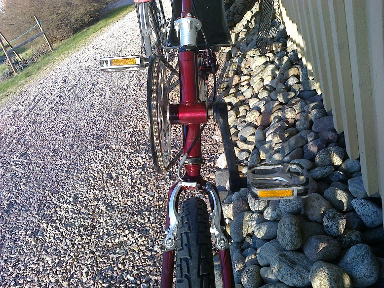

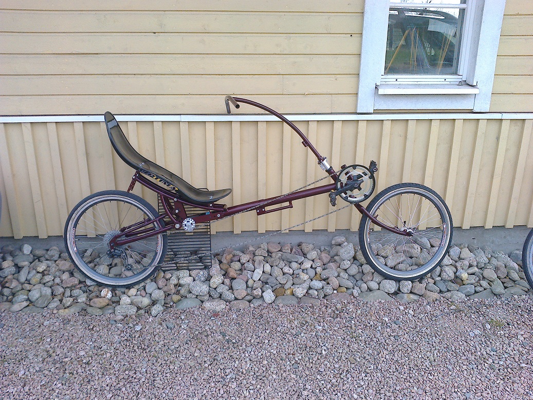

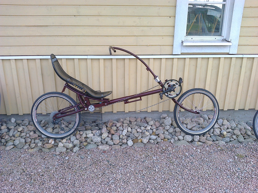

Niin se taitaa olla, että laitan tähän lyhyemmät kammet, toivottavasti 152mm riittää kun löytyy varastosta. Lyhyemmillä loppuisi jo pituussäädöstä vara. Tällä kampikosketus ongelma pienenee. Ajaminen oli vähän turhan jännittävää sen takia.. lisäksi kun vielä löytyy matalampi etukumi jostain niin ei pitäs enää osua renkaaseen.
Seuraavaan versioon tulee lukuisia muutoksia, tätä on jo cadilla ruvettu hahmottelemaan. Painosta lähtee 1,5kg, levyjarrulle tulee paikat, kampikeskiötä 60mm ylöspäin (nyt penkin korkeudella), jotain koristekuvioita (firman logo? :D) takahaarukan jäykkäreihin ja linkkuun yms..
Tämän version puran pian osiin ja maalaan heti, kun on tarpeeksi lämmintä. Odotukset korkealla :D pääsee kruisailemaan ja toivottavasti vihdoin oikeasti nauttimaan polkemisesta nojakilla. Hyvää vaihtelua jäykällä kuitupyörällä ajamiseen :)

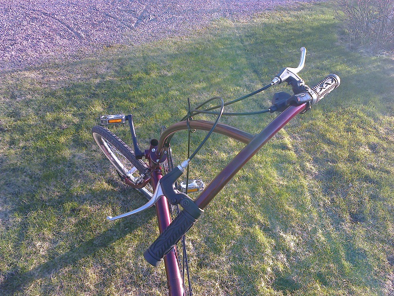

Pyörä parhaimmillaan eli maalattuna mutta ennen vaijerihässäkkää :D Kampiongelma ratkesi, paljon käännettäessä vähän ottaa renkaaseen, mutta vain hitailla nopeuksilla tarvii kääntää niin paljon.
Löytyisköhän biltsusta tarpeeksi pitkää vaijeria..

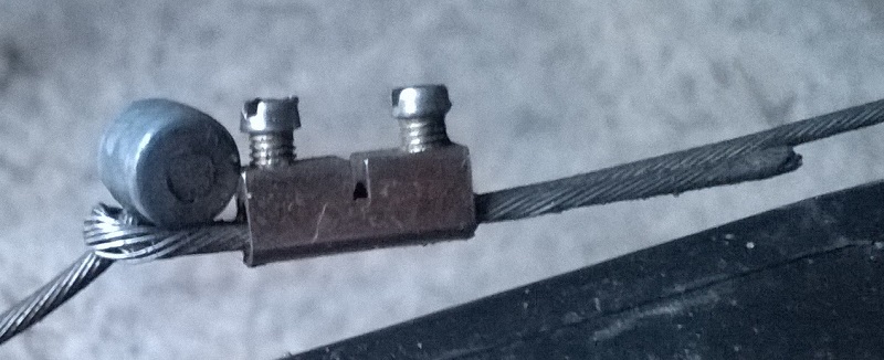

Vaihdevaijerin voi jatkaa ongelmitta "sokeripalalla"
Tuolta sisältä vuolee irti pelkän metalli osan ja työntää molemmat vaijerin päät läpi niin että kirisryvät molempien ruuvien alle. Mulla monessa pyörässä käytössä oleva viritys.
Jarruvaijerille viritin geopyörään samalla osalla tällaisen virityksen:
Eihän nuo välttämättä pyörää myydessä sen uskottavuutta lisää, mutta näkeepähän ostaja että perus osilla kunnossapito onnistuu ;)

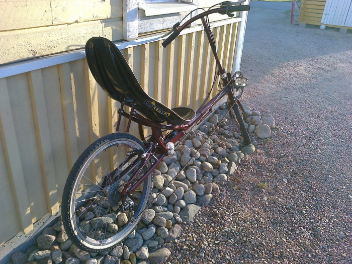

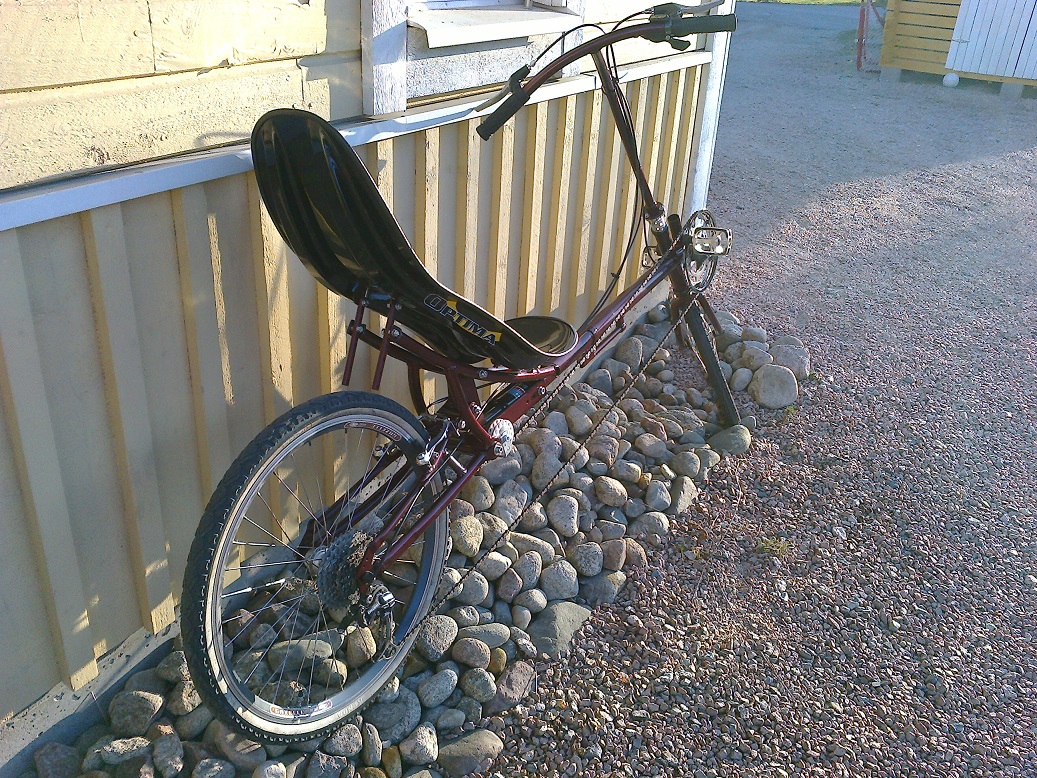

Penkin pehmustetta vaille valmis.. pitäs varmaan sellasta tarranauhaa hakea ventisit pehmusteeseen, mistähän löytäis?

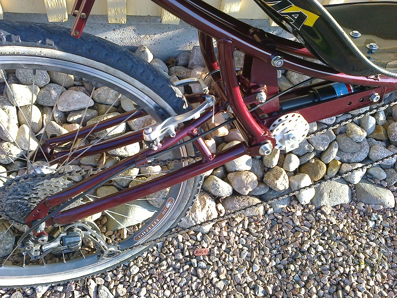

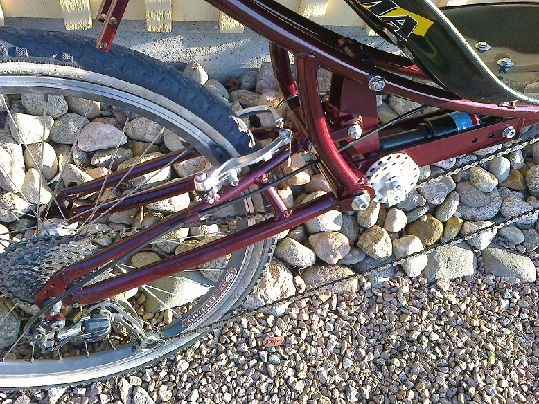

Pari kuvaa pyörästä, v-jarrujen kanssa oli melkoista tappelua. Sain kuitenkin toimimaan mutta kuten kuvista näkee, jos olis yhtään kapeammalla eivät toimisi ja jos leveämmällä niin ei mahtuis olemaan. 90mm tais olla jarrutappien väli eli 10mm isompi kuin standardi. Levyjarrut olis rock.
Lokari mahtuu juuri ja juuri taakse, eteen sopisi vain haarukan alapuolelle tuleva tynkä. Taidan jättää laittamatta.. jos valikoi kelit niin ei hätää :D
Ja punnitsin pyöränkin, 18.5kg se näytti. Odotin että olis vähän enemmän :)
Kyllä sinne muovinen maastolokari menee. Kunhan laittaa kiinni kumisella kiinnikkeellä niin ettei mene rikki vaikka osuu kampiin/rattaisiin. Näissäkin on eikä tilaa yhtään enempää:
http://www.saunalahti.fi/jukkviir/clwb.htm
http://www.saunalahti.fi/jukkviir/geocache.htm
Hienompi toki kun ei suojaa ole ;)

K-raudasta löytyi, hyllyssä oli vain 20 millistä mutta sekin toimi.. 6,90e maksoi (1m). Nyt on sitten ventisit kiinni, hieman pieni on sekin tuolle penkille.. pitänee tehdä itse sopiva.
Pari lenkkiä oon tehnyt, hetkeen kun ei oo nojapyöräillyt niin tuntuu kuin tekisi koko ajan jalkaprässiä. Mikään huippunopea pyörä tämä ei ole, mutta vastatuuleen menee ainakin nopeammin kuin pystärillä. Lukkoja en varmaan tähän laita koska säädöt ei riitä.. lokareita en vaan saanut sopimaan. 24" vähän vaikea löytää. ehkä sellanen ruma musta muovilokari sitten pakko laittaa :D

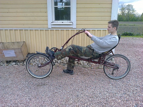

Kuva kuskin kanssa:
Hyvin ainakin isä ja sisko pääsi tällä ajelemaan, eli aika hyvin onnistui tavoite että olis helppo ajaa. Kampikosketuksen kun vielä viimeistelee pois nii..

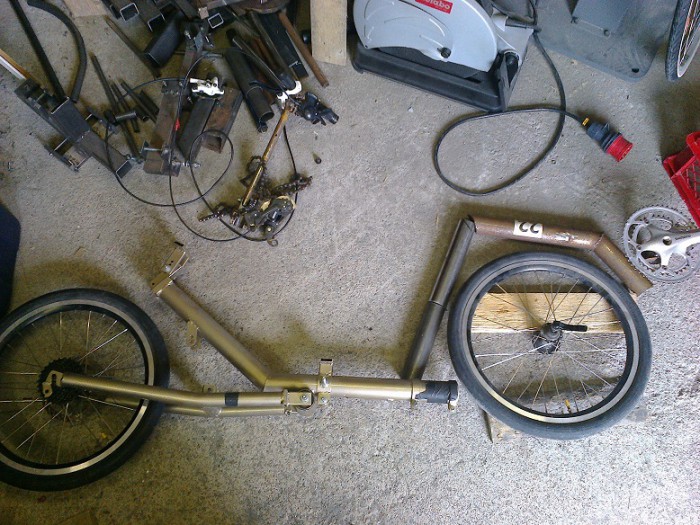

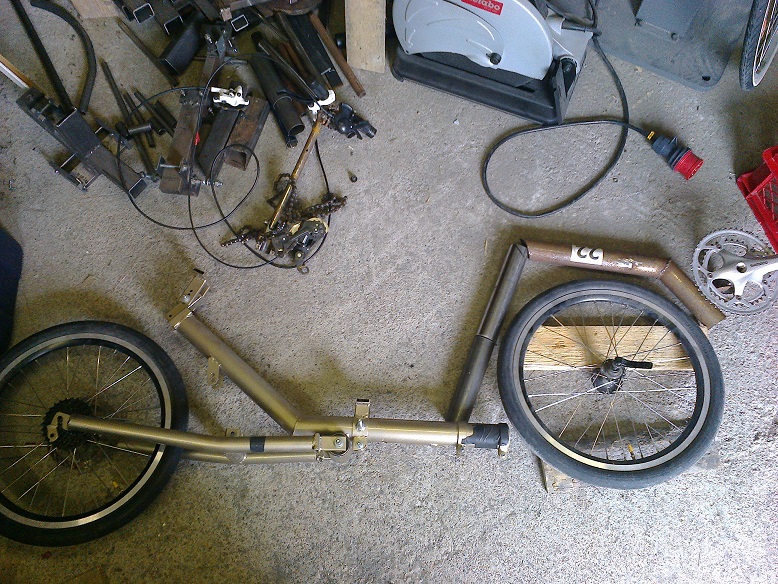

Väliprojektina toteutan "ruoskan" kierrätetyistä rungoista, jotain mahdollisimman matalaa, törkeää ja epäkäytännöllistä :D
