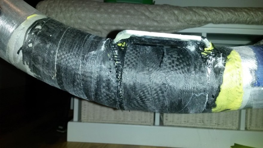

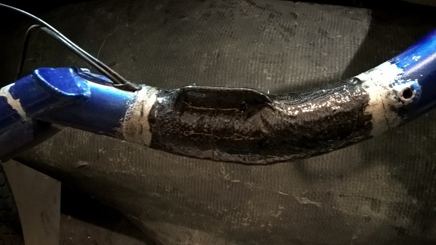

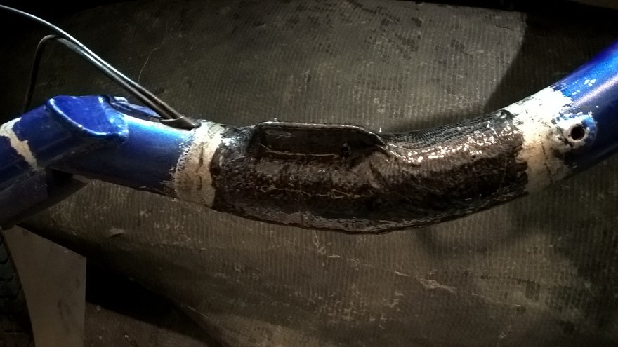

Läskin runko lähti jälleen halkeamaan viimeisimmän paikkauksen kohdalta ja tämän viikonlopun aikana pyörä kävi jälleen nojailijan pajalla. Nyt on paikka sellaista tekoa ettei se siitä uudelleen lähde murtumaan vaan se seuraava kohta on joku uusi alumiinin väsymiskohta. Katsotaan rakentelenko kokonaan uuden rungon ennen tämän väsytysoperaation päätöstä :mrgreen:

Kyse ei ole hiilikuidun väsymisestä alkuunkaan vaan delaminoitumisesta. Edellinen kuidutus oli irronnut alumiinista koska se ei ympäröinyt runkoa kokonaan juuri alumiinnin halkeaman kohdalta. Nyt se laitettiin penkin tuen päältä ympäröiden rungon halkeaman kohdalta täysin.

Vanha:
Uusi:
Uudessa siis kuidutettiin hieman pidemmälle etuosasta joka ei olisi ollut välttämätöntä, mutta suurin ero on penkin kiinnikelevyn ympäröivä kuitu joka puuttui ensimmäisestä kokonaan ja sen etureunasta homma sitten pettikin.

Laitan kuvat pienennettynä, jotta näkyvät pienessäkin ruudussa yhtaikaa.
Uusi
Uusi
Vanha
Vanha
Täytyy vain hämmästellä, miten vähällä materiaalilla hiilikuidulla voi alumiinia vahvistaa. Aivan uskomatonta, että tuo ensimmäinen korjaus on kestänyt neljä kuukautta Rikun rääkkiä. :shock:

Takahaarukka on kestänyt, kröhöm. Eli on siis ylipaksu... Maali oli tosin lohjennut juuri paikan ja alumiinin yhtymäkohdassa, arvaten erilainen jousto.
Tosiaan vanha paikka 'eli', tuntui joustoa kun runkoa kehon painolla runttasi alaspäin.
Uusi paikka on noin 60g hiilikuitua, ristiin pyöritellen noin kuusi kerrosta. Epoksia 100g josta isoin osa puristuu ulos karherikankaan läpi, vakuumisäkitystekniikalla tein. Lopuksi päälle uusi suosikkini, siveltävä polyuretaanilakka. Antaa hienon pinnan ja uv suojauksen
