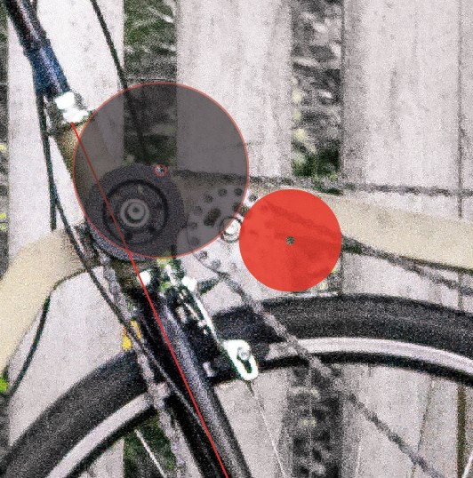

Tähän on tulossa - valmiina tuolla Tampereen konttorilla isompi vetopuolen rissa. Tässä hahmoa siitä miten se suurinpiirtein voisi sijaita.
