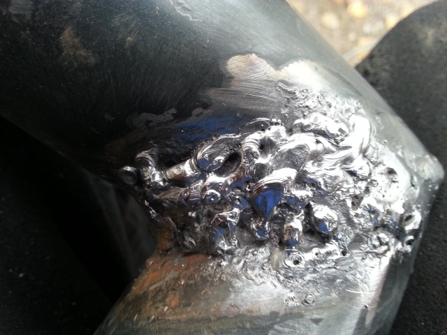

Kokeilin kovemmilla virroilla 90A - ja palaahan puikko paremmin. Oon siis yrittäny hitsata liian pienillä virroilla -
ja siks puikko rätisee - kuonaa kertyy joka koloon.
Taidan lähtee ettimään ohutta puikkoo kaupungilta :roll:
Ei tuo kolmen ja piikin puikolle kova virta ole vaan aikalailla minimi. Esabin ohje 46:lle on 80-150 amppeeria. Ohuempaa puikkoa peliin vaan. Joku karkea ohje antoi neuvoksi että puikko saa olla enintään hitsattavan materiaalin vahvuinen.
Ihan hyvin pyörän hitsaus puikollakin käy, kuten olet huomanut ;) Pitää vaan malttaa hitsata lyhyissä pätkissä. Hyvät sovitukset tietysti helpottaa, mutta kuka sellaisia viitsii tehdä :shock: kun ilmankin onnistuu :mrgreen:
Itse käytän kaksi millisiä, koska niitä saa halpakaupoista. Joskus ostin 1,6:sia ja kahden kilon paketti maksoi yli seitsemänkymppiä. Viimeksi ostin viiden kilon paketin 2 millisiä 14 eurolla. Mielestäni 2 millisillä homma on helpompaa, koska ne täyttää huonon sovituksen nopeammin :lol:

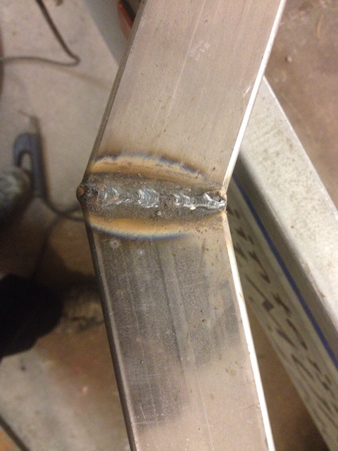

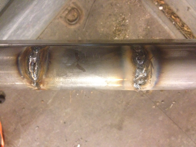

Mä kävin kokeilemassa, että onnistuisko multa peltiputken hitsaaminen puikolla. Eihän siitä mitään tullut. Reikää reijän perään vaikka sovituksetkin tein millin rälläkällä. Neliöputki meni vähän paremmin... Puikko 2.0 ja virtaa 20 ampeeria. Pienemmällä virralla en saanut enään puikkoa kunnolla syttymään.

Hyvältähän nuo Janne saumat näyttää :)

Ei ollut esabin puikkoja(kalliita), mutta paketin kyljessä suositeltiin 40-60A. 50A lähdin pudottaa ja tuolla 20A pystyi kyllä hitsaamaan. Isommalla virralla ei tarvinnut kuin koskea niin oli jo reikä koristeena...
