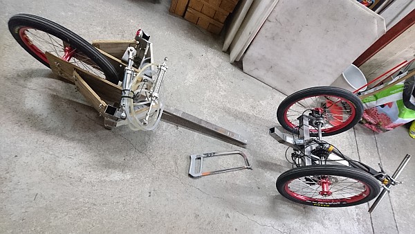

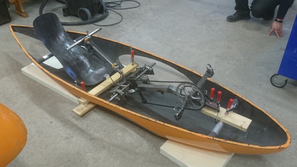

Vanha takaohjattu trikeproto sai toimia elintenluovuttajana, kun aloin varustaa Avusta sovituskuntoon. Etuosa kävi sellaisenaan, tosin ilman etupyöriä (triken raideväli 60 mm kapeampi kuin Avuksen). No kuskin kyytiin mahtumisen kokeiluun eli "kylmiin tyyppeihin" ei kiekkoja tarvita.
Eka istunto korin sisällä (penkki ja keskiö suunnilleen siellä missä pitäisi) varmisti sen, että kabiinissa on hyvin tilaa meikäläiselle ennakkosuunnitelman mukaisilla 120-millisillä kammilla. Tarvii tehdä seuraavaksi 130-milliset "demokammet" ja testailla niillä.
Näkymä kuskin perspektiivistä eteenpäin oli parempi kuin Questissa, kiitos dekolteen (Jorin lanseeraamaa termiä lainaten).
Projekti etenee siis positiivisissa fiiliksissä :D .

Minkä kokoset kiekot tähän on tulossa? Aukot näyttää kuvassa isoilta :roll:
Re: Avus streamliner
Lähetetty: 03 Huhti 2017, 09:21
Kirjoittaja jviirret
Niihin taitaa tulla tämmöset "tötsät"
Joo noin kuvittelinkin, aukot tietyst näyttää isoilta kun ne on osin tuossa kyljessä.
Lähetetty: 03 Huhti 2017, 12:21
Kirjoittaja tm
Joo "tötsät" on tulossa, vannekoko 406 mm, eli 20" kiekot. Saa toki tulla lauantaina muutkin pällistelemään, jotta saadaanko TMS sopimaan korin sisään :-).

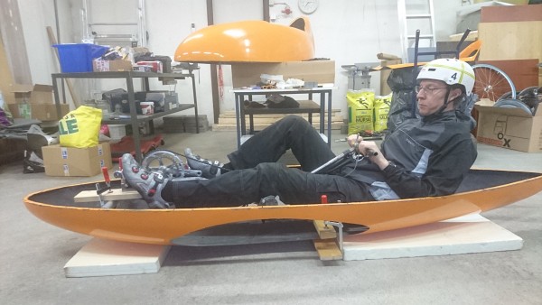

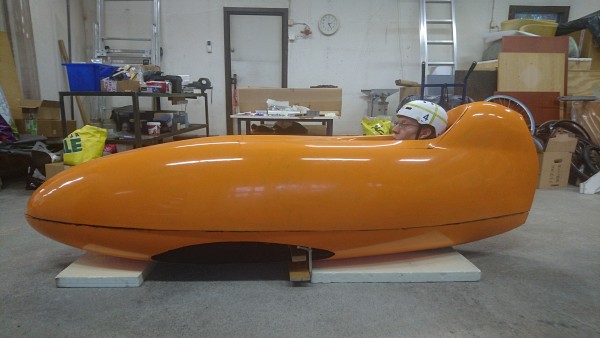

Hyvin saatiin TMS mahtumaan Avuksen sisään, ja vielä normaalimittaisilla kammillakin :D . Toki nyt jouduttiin tyytymään pyörittelyyn ilman vastusta, wattien myötä jalkojen asento muuttunee hieman.
Yläkropan ympärille jäi hyvin tilaa, ja ajoasento saatiin tutun DF XL:n kaltaiseksi.
Näyttää vahvasti siltä, että TMS nähtäneen jossain vaiheessa ajamassa isoa kovaa Avuksella...
